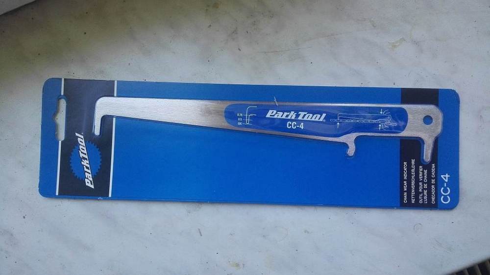

Gość Napisano 30 Maja 2021 Napisano 30 Maja 2021 A czy to nie jest jeszcze inaczej - nie warto używać przymiaru, do tych niższych modeli albo podróbek markowych łańcuchów. Albo jeśli nie mamy dwóch łańcuchów w danej chwili żeby porównać, zakupić lepszy przymiar który "łapie" niższe zakresy poniżej 0.5 i jest to jakiś punkt odniesienia. (Autor tematu ma taki przymiar za stówkę, czyżby wyrzucił pieniądze w błoto?) W sumie nie wiem czy w takiej sytuacji nie robić szejkowania częściej. (choć w praktyce raz na ruski rok to robiłem). No i faktycznie docelowo jeździć "na dwa łańcuchy". Temat wyświechtany, ale w dobie szalejących cen podzespołów (kaseta) istotny.

Gość Napisano 30 Maja 2021 Napisano 30 Maja 2021 Nie wszystkie łańcuchy mają tego smaru aż nadto fabrycznie. Sram ma go dużo, u KMC jakby tylko cienki film,,,, Autor tematu chyba ma bardzo dobry przymiar, ale i tak musi porównywać długość na gwoździu. Podstawowy przymiar od Park Toola wygląda jak najtańszy na rynku....
