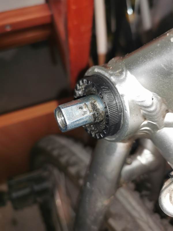

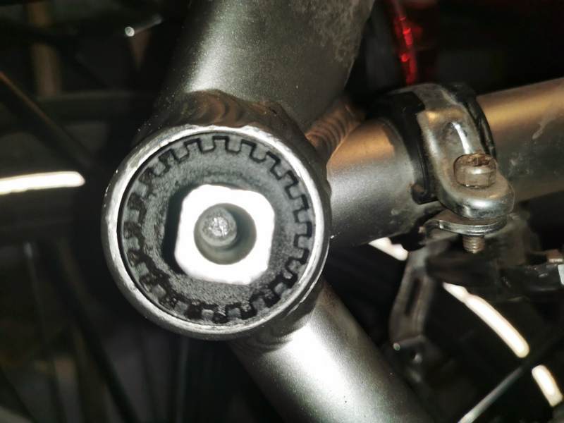

Witajcie,

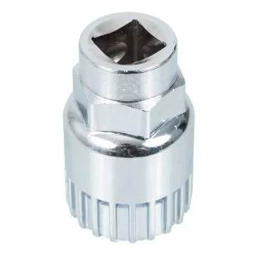

mam problem z suportem w moim rowerze. W trakcie jazdy wydobywają się z niego trzaski. Stwierdziłem, że go wymienię. Zdjąłem korbę i kupiłem klucz do suportu taki standardowy jak w załączniku o średnicy ok 31mm. Niestety okazało się, że klucz nie pasuje do mojego suportu. Jest za duży (średnica). Jaki klucz powinienem kupić żeby pasował? Rower to jakiś noname z go sportu kupiony 8 lat temu. W załączeniu zdjęcia suportu oraz klucza.
Będę wdzięczy za jakąkolwiek podpowiedź
Jakiej firmy ten klucz kupiłeś, podlinkuj ofertę.
Kupiłem takie dwa:
https://allegro.pl/oferta/klucz-do-osi-suportu-rower-shimano-neco-na-kwadrat-10495087650
https://allegro.pl/oferta/klucz-do-suportu-na-kwadrat-octalink-isis-shimano-10414516835
Pożyczyłem też klucz do suportu od kolegi i okazało się, że jest taki sam (średnica)
