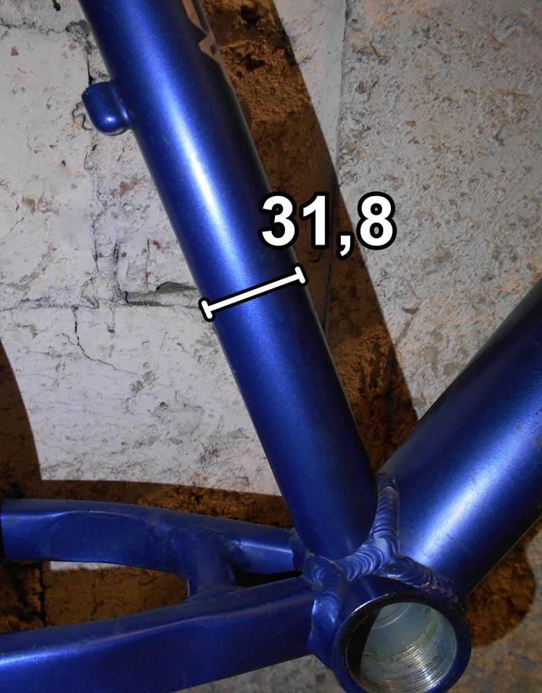

Potrzebuję pomocy w doborze przerzutki do ramy mtb ze zdjęcia.
Średnica rury podsiodłowej 31,8 mm. Linka jak widzę prowadzona jest od góry. Planowana jest korba 2-rzędowa 36-22. Na tył ma iść kaseta 9-rzędowa, prawdopodobnie też 36t.
Będę wdzięczny za porady i propozycje modeli.

Manetka może być nawet 3rzędowa, po prostu nie będziesz używał ostatniego przełożenia, a na przerzutce sobie wyregulujesz tak żeby nie zrzucała łańcucha poza blat. Łańcuch kup 9 rzędowy, tańszy i trwalszy. Proponuję KMC X9.

Przerzutka już kupiona (ta co zaproponowana FD-M2020 top swing), znalazłem w jednym sklepie, więc nie czekałem.
