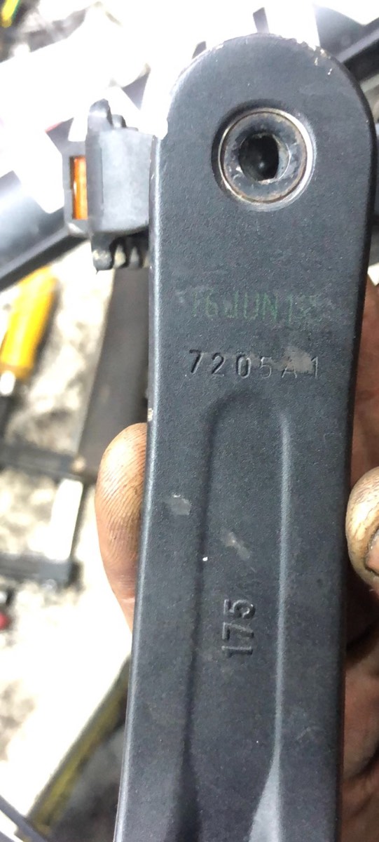

Yayyay Napisano 28 Maja 2021 Autor Napisano 28 Maja 2021 Dokładnie tak jak powiedział Marvelo. Chodzi o orientacje kwadratu względem ramienia korby. Właśnie te 175 tez znalazlem . No cóż pozostaje szukać dalej tej 170. A co powiecie o tym suporcie i przedniej kasecie która mam stockową z tego modelu względem mojej propozycji? Zmiana odczuwalna czy raczej nie odczuje większych zmian ? edit. Lub może ja zle czytam i to jest 175? W Decathlonie powiedzieli żeby szukać 170. To zdj starej korby

chudzinki Napisano 28 Maja 2021 Napisano 28 Maja 2021 19 minut temu, Yayyay napisał: Lub może ja zle czytam i to jest 175? W Decathlonie powiedzieli żeby szukać 170. Albo ja coś pominąłem albo nie jestem w temacie, ale przecież na zdjęciu jest 175. Najlepiej zawsze zmierzyć.
Yayyay Napisano 28 Maja 2021 Autor Napisano 28 Maja 2021 No właśnie jest napisane 175 , ale w sklepie dostałem informacje ze to ma być 170 i jak zamówiłem 170 , to tez miała 175 w tym miejscu. Wiec myslalem ze to takie oznaczenie 175 oznacza 170mm. Ale może racja - zmierzę i zobaczymy
Gość Napisano 28 Maja 2021 Napisano 28 Maja 2021 1 godzinę temu, Yayyay napisał: W Decathlonie powiedzieli żeby szukać 170 Ja bym miał mocno ograniczone zaufanie do pracowników Decathlonu. Jak wszędzie, jedni są bardziej zorientowani, drudzy mniej. Producent wybijając długość, raczej nie robił tego na ślepo.
