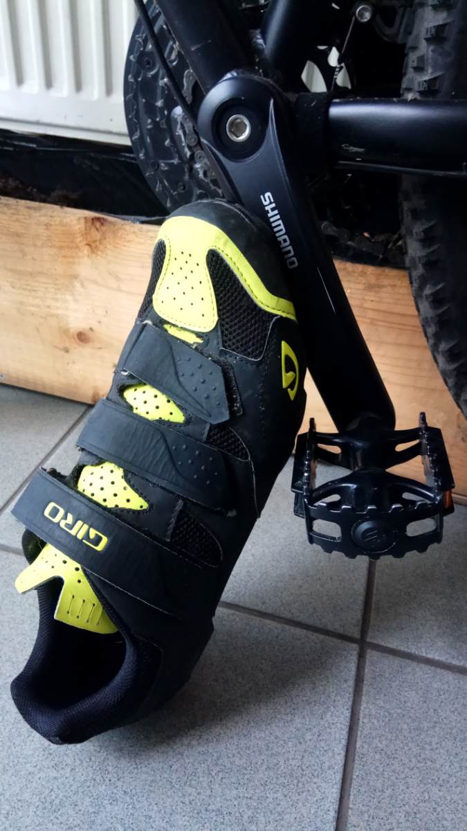

Labell Napisano 27 Maja 2021 Napisano 27 Maja 2021 Witam, jeżdżę na co dzień w butach MTB bez zamontowanych bloków, do tego pedały takie jak dostałem w komplecie z rowerem czyli byle jakie metalowe. Łożyska w pedałach już niedomagają bo coś zaczyna chrupać, piszczeć i czuć, że pracują coraz ciężej więc trzeba wymienić na nowe. Co radzicie wybrać do takiego zestawu? Metalowe, z tworzywa, platformy czy takie jak miałem dotychczas? Cena - im mniej tym lepiej.

Mod Team sznib Napisano 27 Maja 2021 Mod Team Napisano 27 Maja 2021 Nie wiem czy platformy z pinami nie poniszczą tych butów.

Labell Napisano 27 Maja 2021 Autor Napisano 27 Maja 2021 Nie wiem co w tym dziwnego, do jazdy na rowerze mam buty przeznaczone do jazdy na rowerze, z których jestem zadowolony. Jeśli wybiorę się na pieszą przebieżkę to w innych butach.
Wojcio Napisano 27 Maja 2021 Napisano 27 Maja 2021 A dokładnie to „do jazdy na rowerze mam buty przeznaczone do jazdy na rowerze” z pedałami zatrzaskowymi. Zresztą niezłe. Ale do współpracy z pedałami platformowych robi się inne buty. Pedały do tych butów to pedały zatrzaskowe. Jak nie potrzebne zatrzaskowe, to nie są to optymalne buty.
