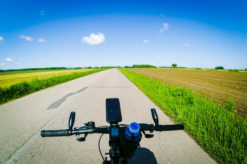

Fuxi Napisano 27 Maja 2021 Napisano 27 Maja 2021 Szerokość, nie długość . Dobrą metodą jest ułożenie dłoni jak do robienia pompek. Wychodzi mi 680mm przy 180cm wzrostu, czyli tyle, ile fabrycznie ma moja kierownica. Ja jeżdżę często na rogach, więc ręce są przesunięte bardziej na zewnątrz i trzeba to uwzględnić docinając kierownicę. Aktualnie jeżdżę z rogami po wewnętrznej stronie (między mostkiem a manetkami) i dłonie same lgną do rogów, tzn. łapię je kciukiem, a reszta spoczywa na gripach. Jak się chce być aero, to czasem na pewne kompromisy trzeba też pójść . Pompki pompkami, ale na rowerze jakoś ta metoda się nie sprawdza i pewnie będę docinał o 40mm.
