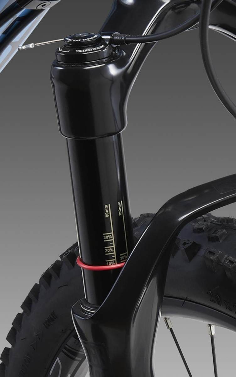

Farulf Napisano 26 Maja 2021 Napisano 26 Maja 2021 Tydzień temu kupiłem w Decathlonie nowy rower Rockrider XC 500 z Rebą 100. Podczas regulacji roweru pod siebie przed 1 jazdą zauważyłem, że sag jest za mały mimo prawidłowego ciśnienia: ok 15mm zamiast 20mm, a amortyzator ugina się max 80mm nawet po spuszczeniu powietrza. Po przetestowaniu innego egzemplarza w sklepie zauważyłem, że zachowuje się dokładnie tak samo. Z jednej strony numer seryjny jednoznacznie wskazuje że to FS-REBA-RL-A9 o skoku 100mm. Z drugiej człowiek w serwisie Decathlonu, który sprawiał wrażenie najbardziej kompetentnego (rozmawiałem o tym z czterema) stwierdził, że prawdopodobnie wszystkie są tak ustawione fabrycznie. Teraz mam zgryz: kto w tym amortyzatorze gmerał i czy na pewno zmiana skoku odbyła się jak należy, bo w Decathlonie twierdzą, że na serwis amortyzatora to trzeba do autoryzowanego serwisu RS się zgłaszać, a nie do nich. Ktoś z Was spotkał się z czymś takim? Nigdzie nie znalazłem opisu podobnego przypadku. Cytuj
Gość Napisano 26 Maja 2021 Napisano 26 Maja 2021 Nowa Reba ma podziałkę na goleni? Jeżeli tak, to po napompowaniu uszczelka powinna wskazywać na 0%, a obok powinna być dopisana wartość skoku. Ile wystają golenie? Zmierz od uszczelki do końca lagi ( korony). Cytuj
Farulf Napisano 26 Maja 2021 Autor Napisano 26 Maja 2021 44 minuty temu, skom25 napisał: Nowa Reba ma podziałkę na goleni? Jeżeli tak, to po napompowaniu uszczelka powinna wskazywać na 0%, a obok powinna być dopisana wartość skoku. Ile wystają golenie? Zmierz od uszczelki do końca lagi ( korony). Golenie (przy prawidłowym ciśnieniu i nieobciążonym rowerze) wystają 100-102mm. Uszczelka wypada na 0% ugięcia dla skoku 100mm. Podziałka dla skoku 80mm zaczyna się 2cm wyżej. Cytuj
Gość Napisano 26 Maja 2021 Napisano 26 Maja 2021 No to masz 100mm i tyle. Amor nigdy nie ugina się do samej korony. Cytuj
Farulf Napisano 26 Maja 2021 Autor Napisano 26 Maja 2021 5 minut temu, skom25 napisał: No to masz 100mm i tyle. Amor nigdy nie ugina się do samej korony. No właśnie nie jestem przekonany, ale doświadczenie mam tylko z powietrznymi RS z niższej półki. W 30 100mm i Judy po spuszczeniu powietrza golenie chowają się praktycznie całe, a nie zostaje na zewnątrz jeszcze 2 cm. Poza tym sag przy prawidłowym ciśnieniu jest za mały (tutaj też w poprzednich widelcach był proporcjonalnie większy). No i w końcu jakim sposobem amortyzator 100mm ma skok max 80? Cytuj
Gość Napisano 26 Maja 2021 Napisano 26 Maja 2021 Takie życie. Przecież podziałka na goleni nie oszukuje. W moim Recon 130 mm też zostaje na górze z 2 cm. Cytuj
Farulf Napisano 26 Maja 2021 Autor Napisano 26 Maja 2021 No właśnie podziałka wskazuje, że lagi powinny się chować całe. Co prawda skala kończy się na 30%, ale jeśli oznaczenie 10% 20% i 30% jest poprawne, to 100% powinno wypadać przy samej koronie. Cytuj
Gość Napisano 26 Maja 2021 Napisano 26 Maja 2021 Zawsze możesz napisać do producenta. Ja Ci tylko piszę jak jest, a co z tym zrobisz to już Twoja sprawa. Cytuj

Dokumosa Napisano 26 Maja 2021 Napisano 26 Maja 2021 (edytowane) 1 godzinę temu, wolek napisał: Z wkręconym tokenem chyba właśnie taki będzie efekt - nie dociśnie amortyzatora do końca. Nie. W rebie 27,5 i 29" można umieścić max. 3 tokeny i nie ma to żadnego wpływu na osiąganie pełnego skoku. Golenie w rebie chowają się prawie po koronę (zostaje taki margines 3-5mm). Tym samym problemu szukałbym w innym miejscu. Przede wszystkim trzeba stwierdzić czy przyczyna leży po stronie sprężyny powietrznej czy tłumika. Na zdjęciu zamieszczonym powyżej widać slad po uszczelkach na wysokości właśnie około 5mm od korony. Edytowane 26 Maja 2021 przez Dokumosa Cytuj
