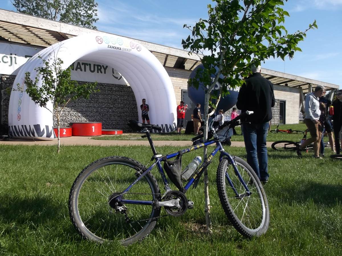

marvelo Napisano 26 Maja 2021 Napisano 26 Maja 2021 Albo te: https://allegro.pl/oferta/continental-speed-king-ii-26x2-2-racesport-10747900376 Race King 2.2 (mam takie zwykłe zwijane) też są szybkie i mają spory balon (u wielu innych producentów nazywałby się 2.3-2.4), choć fajnie byłoby, gdyby robili jeszcze ciut szersze. Możesz szukać też na allegro, ja np. kiedyś kupiłem Vredestein Tiger Claw 26x2.4 i Black Panther 26x2.35 (co ciekawe, te drugie szersze niż pierwsze). Zwijane ważyły odpowiednio 650g i 710g, więc już nie tak mało, ale wciąż są to szybkie opony. Kiedyś była fajna wersja zwijana Schwalbe Fast Fred 26x2.35 (ważąca podobno około 500g), ale to już historia. Mam je w drucie i ważą około 660 g. Mam też jedną zwijaną Fast Fred 26x2.25, waga poniżej 500g (dokładnie nie pamiętam), ale realnie dużo węższe od drutowych 2.35, bo mają jakieś 48 mm szerokości, czyli mniej niż Race King 2.2 (te mają 51-52 mm). Na zdjęciach poniżej mój góral retro na zawodach (Mazovia) w Janowie Lubelskim, z oponami Black Panther 26x2.35 przód i Fast Fred 26x2.25 tył.
