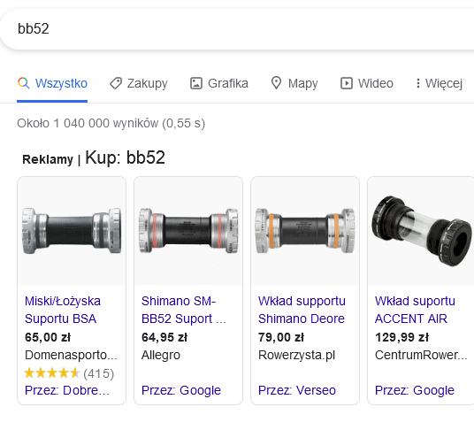

To_JaT Napisano 26 Maja 2021 Napisano 26 Maja 2021 15k km? Śmiem wątpić BB52 to świetny, tani suport. Dobrze uszczelniony i trwały. Jedyny minus to to że korby nie kręcą się super do tyłu ale to już wina uszczelnień - coś za coś. Jeżdzę na takich w dwóch rowerach, w fr i w dircie i dają radę w każdych warunkach już kilka sezonów Dwa pierwsze wyniki, 65zł

Q_u Napisano 26 Maja 2021 Napisano 26 Maja 2021 31 minut temu, To_JaT napisał: BB52 to świetny, tani suport. Nie neguje, miałem i 52 i 72 (jako pierwszy oryginalnie założony), podałem alternatywę bo Tokena masz na Allegro za 129 zł - przy wymianie łożysk w bb52 dolicz praskę 70-80 i łożyska. Średnio się kalkuluje, już lepiej kupić nowy bb52 A co do linków, sprawdzaj na przyszłość, bo z Allegro to wysyłką spoza PL A do domeny sportowej dolicz wysyłkę. Chodzi mi o to, że one kosztują już prawie 80 zł. 33 minuty temu, To_JaT napisał: 15k km? Śmiem wątpić Wiesz, wszystko zalezy od jazdy. Nie topiłem roweru, w deszczu kilka razy jazda, na myjni uważam. rozkręcałem zimą robiąc serwis i łożyska idealne, a zrobione na nich prawie 15k 4 minuty temu, To_JaT napisał: Nikt tu niczego nie gloryfikuje - przy wymianie łożysk w bb52 dolicz praskę 70-80 i łożyska. Średnio się kalkuluje, już lepiej kupić nowy bb52 ( jak nie od razu token i łozyska wymieniane w chwilę ) Patrz: 1. bb52 + praska + łozyska = 170 zł 2. 2x bb52 = 150 zł ( na tą chwilę ) 3. Token + łożyska = 190 zł. Wszystko sumując na dwie wymiany wychodzi podobnie. A nie wierzę, że 2xbb52 wytrzyma tyle co 2xToken
