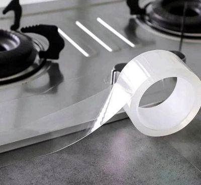

fw66 Napisano 30 Maja 2021 Napisano 30 Maja 2021 Udało mi się uszczelnić koła... za 5 razem. Problemem są stare obręcze. Wąskie 18mm i mają głębokie środkowe przetłoczenie z otworami na nyple. Taśma musi trzymać na 3-4mm po bokach. Gorilla i WTB się nie dały rady. Sprawdziła się kuchenna akrylowa taśma do uszczelnień. Jest bardzo gruba i elastyczna. Dobrze dopasowuje się do profilu. Gdyby ktoś miał podobny problem to polecam spróbować
