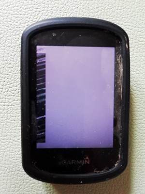

wkg Napisano 25 Maja 2021 Napisano 25 Maja 2021 No właśnie : ) Nie podłączałem kabelkiem więc z laptopa sobie nie skopiował - musiał z GC. Na wszelki wypadek kopie sobie zrobię bo te ekrany to horror Zaniemogła tak, że ekran zaczął świrować. Czasami pojawiał sie ekran jak na zdjęciu, czasami wogóle nic - szarość lub czerń, Czasami tez migał. Z dnia na dzień tak się stało :/ Ale sam proces reklamacji - bajka. Kupiłem go w bike discount, zadzwoniłem do Garmin Polska, wysłałem zdjęcia, filmik gdzie ekran miga i stwierdzili: wymieniać. No to pojechałem do sklepu (niestety tylko w Warszawie, spoza trzeba wysyłać). Pytam: ile to potwa ? "Nic, przecież wysłał pan filmik". Faktury nie potrzebowali bo nie upłynęło 2 lata od wyprodukowania ale powiedzieli, że w razie czego wystarczyłaby data złapania pierwszego fixa. Ale lepiej mieć fakturę. Po 5 minutach wyszedłem z nowym (refurbish - wymieniają to co nie działa w fabryce, obudowę, ekran - mam nadzieję, że tez baterię). No i mam kolejne 2 lata gwarancji. PS: Najśmieszniejsze było to, że "naprawiał się" jak nacisnąłem cokolwiek w pilocie Więc to raczej nie było mechaniczne uszkodzenie podłączenia ani ekranu.
