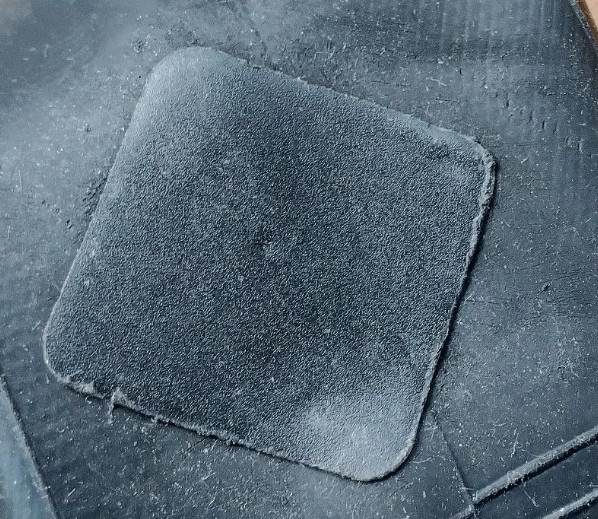

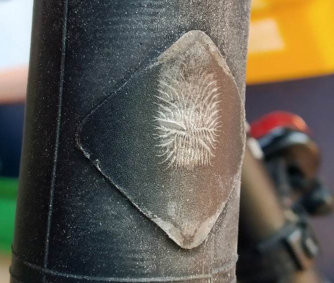

Mrozekkk Napisano 8 Czerwca 2021 Napisano 8 Czerwca 2021 Cześć, na wstępie - jako, że to mój pierwszy post chciałem się z Wami przywitać. Podpinam się do tematu. Od niedzieli próbuję załatać dziurę dętce. Używam właśnie łatek Park Tool gp-2. Niestety wszystkie puszczają kilka godzin po zaklejeniu. Wczoraj przeprowadziłem czwartą próbę. Oczyściłem resztki starego kleju, przetarłem denaturatem, zmatowiłem papierem ściernym (porządnie - już się obawiałem czy nie za dużo), przetarłem czystą szmatką, nakleiłem starannie łatkę i przez 1-2 minuty dociskałem palcami rolując. Po 15 minutach założyłem dętkę i napompowałem do około 2 barów. Efekt: trzymało spoko przez około 4h i flak. Czytając opinie na forum spodziewałem się zupełnie innego efektu. Dętka continental, łatki kupiłem pod koniec zeszłego roku. Przyklejają się spoko, ale oderwać też się da. Czy macie jakieś pomysły? Trafiła mi się kiepska partia, podróbka, leżak magazynowy? A może za dużo oczekuję? załączam zdjęcia po zaklejeniu i po kilku godzinach.
lewocz Napisano 8 Czerwca 2021 Napisano 8 Czerwca 2021 A co tu myśleć. Kup normalne łatki np TipTop i będzie po sprawie.
wkg Napisano 8 Czerwca 2021 Napisano 8 Czerwca 2021 Albo spróbuj napompować w oponie - ciśnienie powinno wręcz zawulkanizowac łatkę z dętką.
Mrozekkk Napisano 8 Czerwca 2021 Napisano 8 Czerwca 2021 Cytat Albo spróbuj napompować w oponie - ciśnienie powinno wręcz zawulkanizowac łatkę z dętką. Właśnie tak robiłem, napompowałem koło i odłożyłem na bok (nawet nie zakładałem na rower)
Eathan Napisano 8 Czerwca 2021 Napisano 8 Czerwca 2021 Otóż to @wkg. Nigdy nie cudowałem, bo szkoda było mi czasu. Po prostu leciałem papierem ściernym. Potem kleiłem łatkę. Zwracałem uwagę na 2 rzeczy: środek łatki na dziurę, przy wsadzaniu dętki do opony by coś się nie podwinęło, I dalej już nominalne ciśnienia i koniec tematu. Jeździłem do następnej dziury. Nigdy nic złego się nie działo z tymi łatkami Park Toola i uważam je za bardzo dobre.
Mrozekkk Napisano 8 Czerwca 2021 Napisano 8 Czerwca 2021 Dzięki za rady, tak właśnie robiłem. Wygląda, że trafiła mi się jakaś felerna sztuka.
