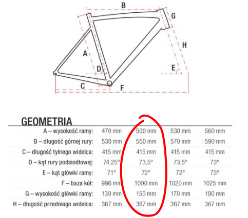

peace_buyer Napisano 23 Maja 2021 Napisano 23 Maja 2021 Cześć. Kupiłem ostatnio nowy rower, jest to moja druga szosa w życiu. Powodem przesiadki były bóle w okolicy karku i szyi, uznałem, że to przez zbyt dużą ramę (mówimy o Romet Huragan 54cm). Niestety w obecnym Giantcie Advanced 1 (S) z 2018 roku występuje podobny ból. Uznałem, że problem leży w zbyt krótkiej pozycji, widzę przednią piastę będąc na łapach. Najbardziej optymalny wydawałby mi się taki 125/130mm (mój - 100mm). A więc dochodzimy do pytania jaki mostek wybrać (do ok. 200zł), czy może lepiej pójść do bikefittera? Dodam, że moja długość ramienia przy wzroście 163 to ~51 cm. Mam również o centymetr za wysoko ustawione siodło, którego sztycy nie jestem w stanie teraz skrócić , jednak do tej pory nie spotkałem się z bólem kolan ani nic w tym stylu. EDIT: uznałem, że fajnie byłoby wam pokazać moją pozycję od boku, a więc jest: https://i.imgur.com/JuhZB2D.png

Gość Napisano 24 Maja 2021 Napisano 24 Maja 2021 A masz tabelkę z Geo tego Huragana? Bo 540 jeżeli to wymiar to TTH, to zdecydowanie za dużo na Ciebie. Mam wrażenie że masz za duże rowery.
peace_buyer Napisano 24 Maja 2021 Autor Napisano 24 Maja 2021 @kipcior Właściwie tu i tu czuję ból @skom25 A no i zmierzyłem odległość siodła do kierownicy i w Huraganie, i w Giancie wyszła mi identyczna odległość
Gość Napisano 24 Maja 2021 Napisano 24 Maja 2021 Jeżeli naprawdę masz 550 mm przy 163 cm wzrostu, to mocno się zastanów nad inną ramą...
peace_buyer Napisano 24 Maja 2021 Autor Napisano 24 Maja 2021 @skom25 teraz już dla mnie za późno, żeby się nad tym zastanawiać
Gość Napisano 24 Maja 2021 Napisano 24 Maja 2021 W takim razie, Twoje brnięcie w tak absurdalnie długi mostek nie ma sensu. Winny nie jest mostek, tylko geometria. Zdjęcie wskazuje że już mocno sięgasz, a tyłkiem jesteś z przodu siodełka.

Gość Napisano 24 Maja 2021 Napisano 24 Maja 2021 Co do testu że kierownica zakrywa przednią piastę. Może to i się sprawdza, ale na rowerze z odpowiednim rozmiarem ramy. Tak jak Ty kupiłem za duży rower i tak samo kombinowałem z mostkiem. Rąk już brakowało, a piastę nadal było widać. O ile tego Gianta jeszcze jakoś odratujesz, to Rometa na Twoim miejscu bym sprzedał. Giant ma króciutką rurę podsiodłową, jak MTB. Sztyca powinna być "w niebie", a u Ciebie wystaje jak przy standardowej geometrii. Kto Ci doradzał zakup? Przestrzelić jeden rower się zdarza, ale żeby dwa?
