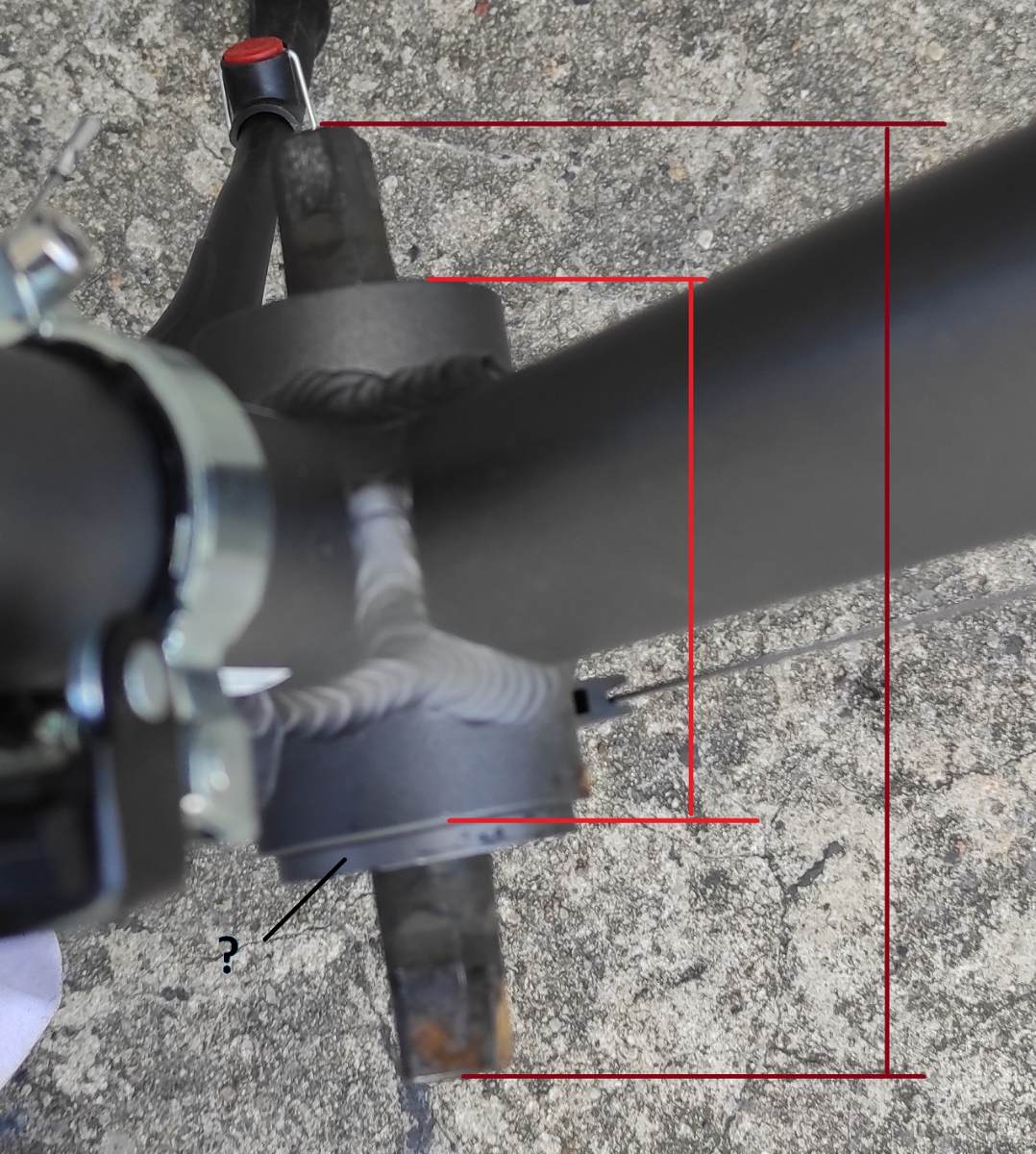

ronson Napisano 1 Czerwca 2021 Autor Napisano 1 Czerwca 2021 Witam Wracam do Was, ponieważ postanowiłem tego nie reklamować (byłbym pozbawiony roweru przez długi czas, firma ma czas na rozpatrzenie reklamacji do 30 dni), a samemu wymienić suport i chciałbym kupić trochę droższy, żeby nie padł od razu. Jak powinienem zmierzyć wymiary? Zmierzyłem szerokość mufy (68 mm - czerwona kreska) oraz szerokość suportu (w niewielkim zaokrągleniu 125 mm, bordowe kreski). Rozumiem, że elementu, który wystaje poza mufę (czarna kreska ze znakiem zapytania) nie mierzę do szerokości mufy? Zastanawiałem się nad takim suportem, jednak maksymalna dostępna szerokość osi to 122.5 mm (trochę ponad 2 mm mniej niż aktualnie założony). Czy będzie pasował? Znalazłem również taki suport, który ma dostępną szerokość osi równą 124mm, stąd moje pytanie o poradę, który wybrać. Dziękuję za porady, pozdrawiam
marvelo Napisano 1 Czerwca 2021 Napisano 1 Czerwca 2021 Zanim kupisz nowy suport spróbuj zamontować korbę w innej pozycji niż była, to znaczy zakładaj po kolei, co 90 st. na kwadrat osi. Wystarczy tylko lekko nabić korbę gumowym młotkiem i obserwować. Zwykle w którejś pozycji bicie się potęguje, a w innej zmniejsza. Czasem ten trick czyni cuda.
