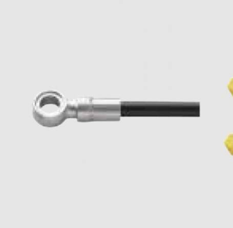

Witam,
obecnie mam seryjne hamulce SHIMANO M365 (rower z 2017) i chcę wymienić na czterotłoczkowy (shimano slx BR-M7120). Kiedyś można było spotkać aukcje z "gotowymi" zestawami - zalanym zestawem zacisk z dźwignia hamulca. Jak przeglądam obecne aukcje, to są głównie osobno zacisk i dźwignia. Jeśli chciałbym kupić osobno, to czy czeka mnie również wymiana przewodu czy może zostać ten seryjny? Na przewodzie napisane jest tylko SHIMANO.

Czeka Cię dużo więcej kłopotów niż możesz się spodziewać, gdyż Twój obecny przewód będzie pasował do zacisku SLX m7120 ale pod warunkiem że będzie zakończony taką końcówką jak na zdjęciu poniżej, dodatkowo budowa klamek hamulcowych może uniemożliwić prawidłowe ustawienie manetki zmiany biegów. Lepiej zainteresuj się modelami hamulców z poprzedniej generacji.

Na pewno musiałbyś wymienić końcówki w pancerzu o ile nie byłby za krótki.
Ponadto bez problemu można znaleźć kompletny hamulec np. w Biostern https://biostern.abstore.pl/hamulce-tarcze-adaptery-hamulec-przod-br-m7120-okl-met-4-tloki,c65,p5017,pl.html
Dzięki! Przód rzeczywiście prawie plug&play. A co zrobić z tyłem? Jakoś przyczepić stary przewód do nowego i "wyciągnąć", czy są jakieś bardziej cywilizowane sposoby?
Co do kompatybilności klamki z dźwignią biegów, to zdaję sobie sprawę, że będzie to szło razem z wymianą napędu, a przynajmniej jego części
