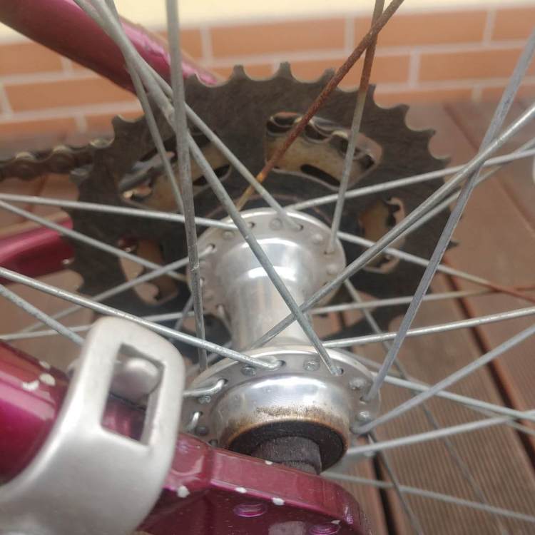

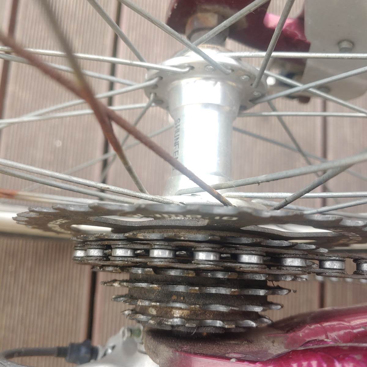

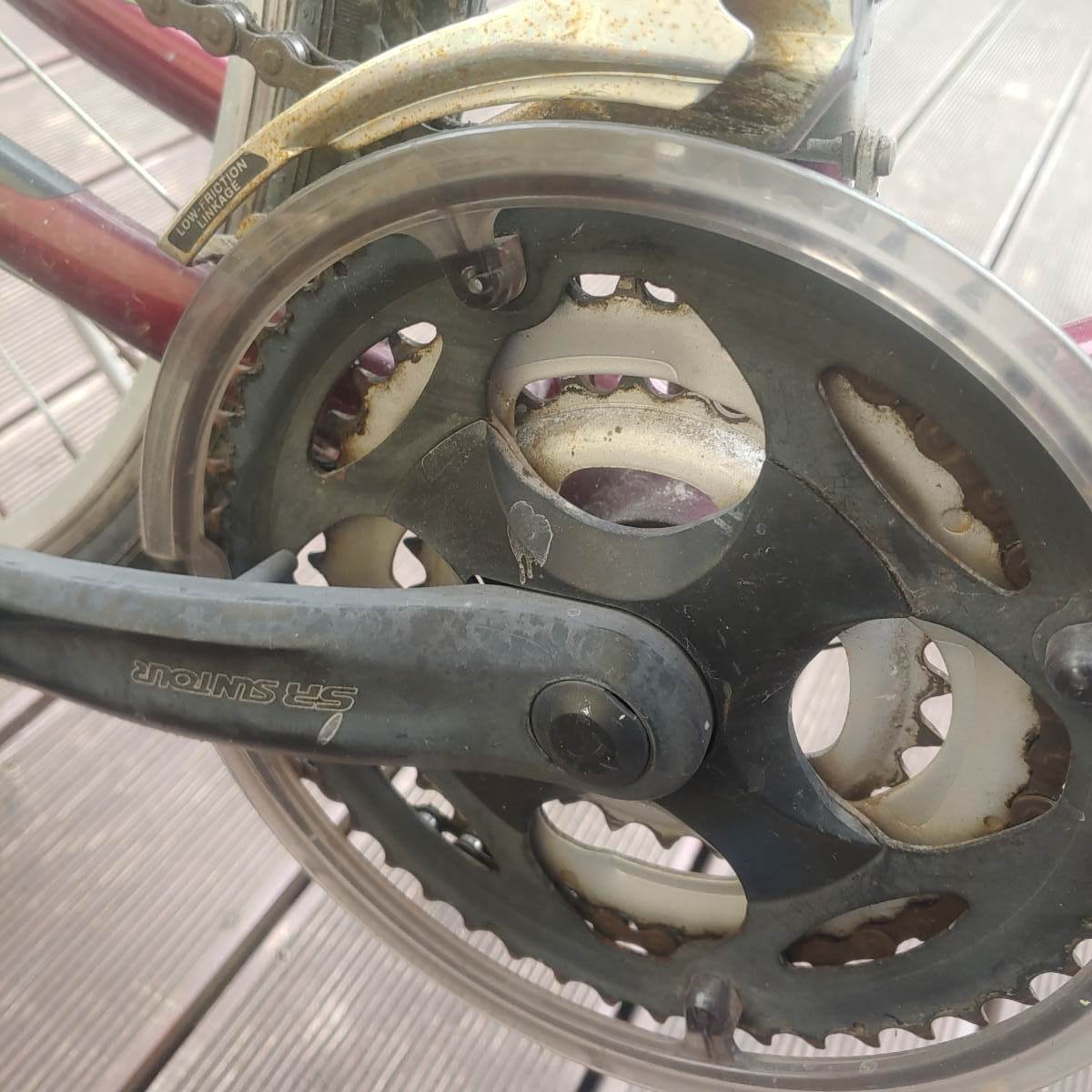

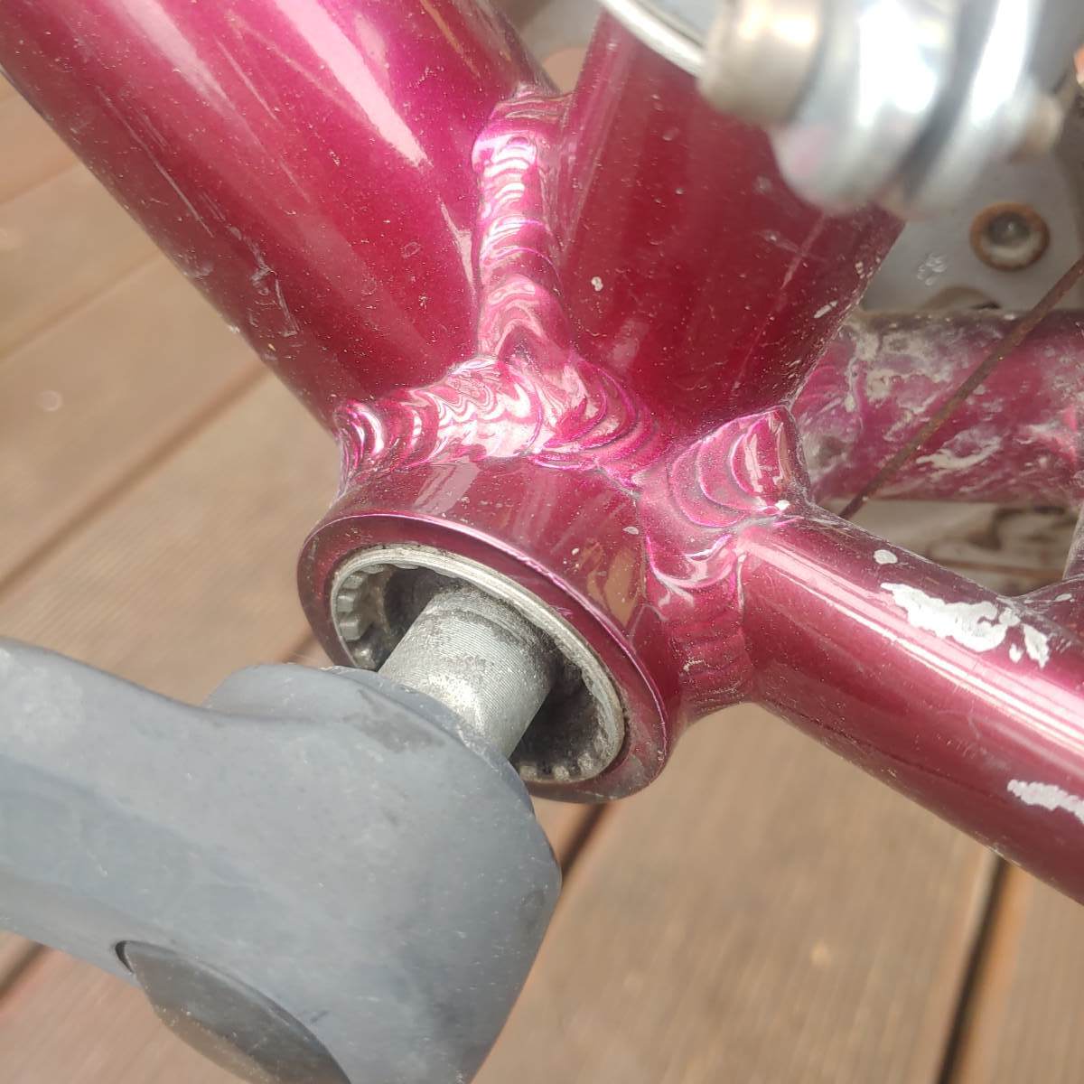

sandinista Napisano 24 Maja 2021 Autor Napisano 24 Maja 2021 Wracając do tematu,oceńcie po zdjęciach co powinienem wymienić w napędzie.Czy koło trzeba nowe i jaka korba będzie potrzebna
