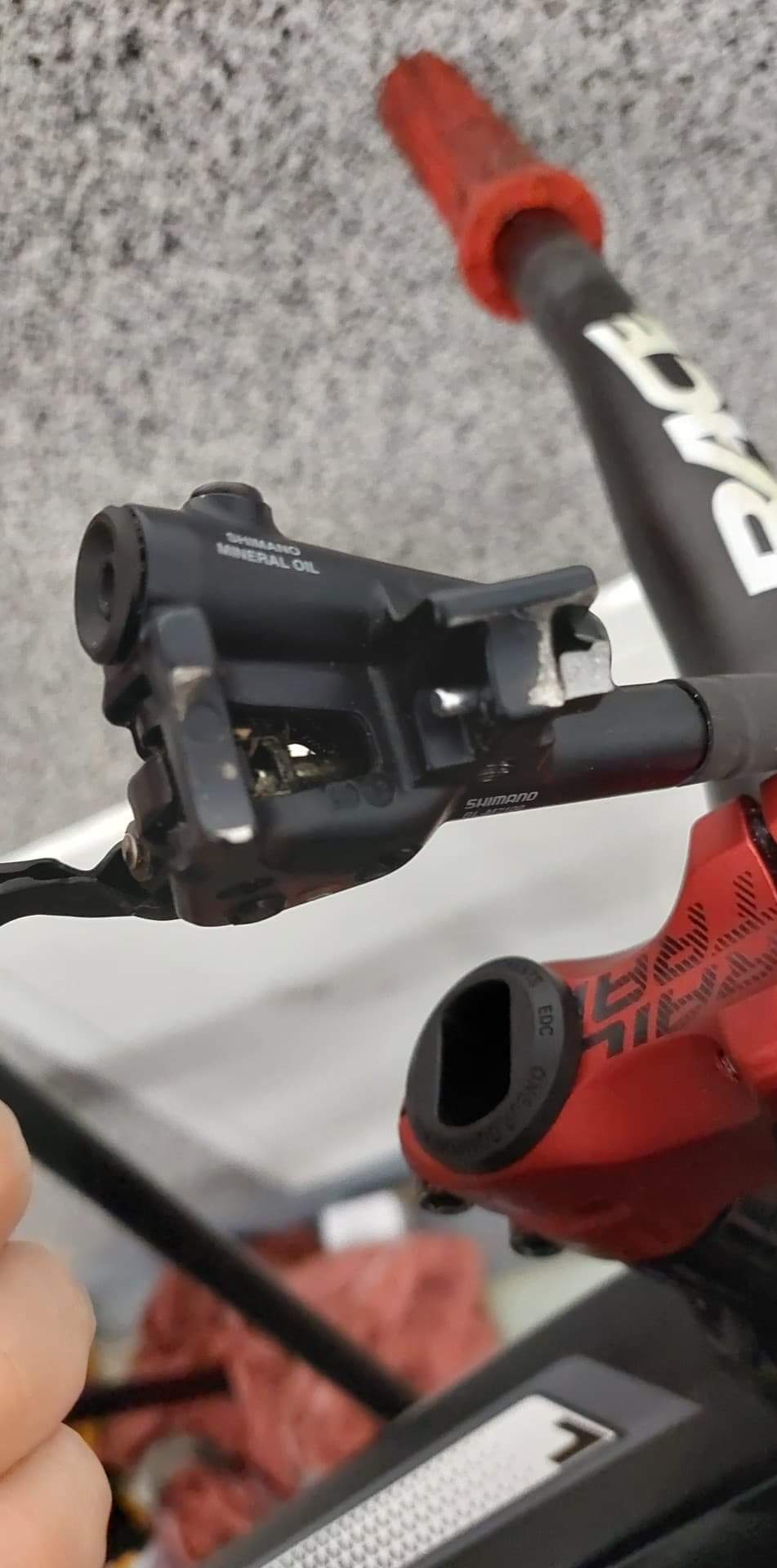

Amarider Napisano 20 Maja 2021 Napisano 20 Maja 2021 Cześć złamałem obejmę od slxm7100. Czy da się ją wymienić? Ruchoma część odpadła totalnie. https://imgupload.pl/images/2021/05/20/received_1190420718066499.jpg
Mod Team sznib Napisano 20 Maja 2021 Mod Team Napisano 20 Maja 2021 Nowa klamka. Tam się leciutko skręca.
Gość Napisano 20 Maja 2021 Napisano 20 Maja 2021 Nie. Jak to zrobiłeś? Już to co podaje Shimano, czyli chyba 5Nm to absurdalnie dużo. Skręca się tak, żeby klamka się nie ruszała i już. Jak zaliczysz glebę, to klamka się obróci bez uszkodzeń. Jak będzie na sztywno, to pęknie.
Amarider Napisano 20 Maja 2021 Autor Napisano 20 Maja 2021 Zjeżdżałem sobie nowe trasy, a Pan drzewo postanowił że się na mnie wyżyje. Szkoda że shimano leci na kasę, jeśli by chcieli to zadbali by o to żeby była możliwość wymiany obejmy.
Mod Team sznib Napisano 20 Maja 2021 Mod Team Napisano 20 Maja 2021 Taką mają zrytą politykę. Zacisk zacznie cieknąć? Kupuj nowy za ponad stówkę. Gdzie dorobienie uszczelki to groszowe sprawy.
Gość Napisano 20 Maja 2021 Napisano 20 Maja 2021 To co napisał Sznib to prawda, ale u Ciebie poszło trochę więcej niż sama obejma. Także dużo byś tam nie zdziałał i tak.
