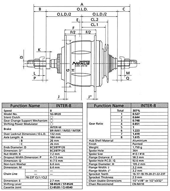

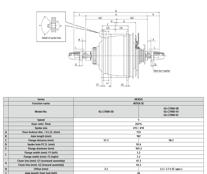

AKmatiAK Napisano 18 Maja 2021 Napisano 18 Maja 2021 Zauważyłem że duża część piast planetarnych shimano ma przesunięty o kilka mm środek symetrii kołnierzy, kilka przykładów w linkach i zdjęciach specyfikacji (parametr H/E na zdjęciach, na jednym offset, na drugim dimension, mid-flange offset w bazie kstoerz): https://www.kstoerz.com/freespoke/hub/169 https://www.kstoerz.com/freespoke/hub/168 https://www.kstoerz.com/freespoke/hub/167 Wynika to z problemów konstrukcji tej piasty czy ma to jakiś konkretny cel?
marvelo Napisano 18 Maja 2021 Napisano 18 Maja 2021 Może żeby zrobić miejsce na pełną osłonę łańcucha?
AKmatiAK Napisano 19 Maja 2021 Autor Napisano 19 Maja 2021 możliwe. sprawdzę dzisiaj bo takową posiadam, koła co prawda jeszcze nie złożyłem, ale spróbuję samą piastę wsadzić w ramę i zobaczę czy przy założeniu osłony zostaje jeszcze miejsce obok kołnierza
AKmatiAK Napisano 20 Maja 2021 Autor Napisano 20 Maja 2021 to raczej nie jest kwestia tego, zostaje jeszcze miejsce
5mek Napisano 28 Maja 2021 Napisano 28 Maja 2021 Inne co mi przychodzi do głowy to moment siły hamującej może być przyłożony nie w osi i jest to w ten sposób kompensowane (żeby nie giąć szprych / obręczy przy hamowaniu).
