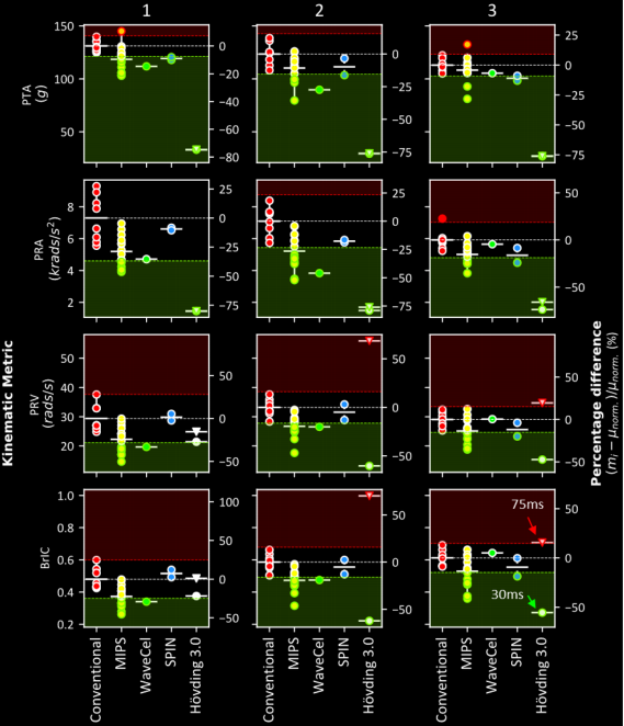

Gość Napisano 18 Maja 2021 Napisano 18 Maja 2021 Na co zatem zwrócić szczególną uwagę, bo na przykład z recenzji wspomnianego Align II ludzie na anglojęzycznym internecie, wskazują że na przykład częściowo nie ma łatwej regulacji pasków. (nie sugeruję się komentarzami, ale czasem są źródłem cennych informacji) Rozumiem, że najlepiej żeby byłą łatwa regulacja, przewiew (otwory) i MIPS. A już w budżecie 300 PLN rozumiem, że jeszcze płaci się za materiały (wagę kasku)?

zenekzenek Napisano 18 Maja 2021 Napisano 18 Maja 2021 Same bzdury. Dlaczego oszczędzacie na zdrowiu? Tylko kask z poduszką powietrzną was ochroni. Zauważcie że te wasze "mopsy" nierzadko gorzej wypadają od konwencjonalnych 😁 Prawda jest taka - albo airbag albo oszczędzasz na zdrowiu.
Gość Napisano 18 Maja 2021 Napisano 18 Maja 2021 Mhm, tylko kup taki kask. A zaraz zaraz, to nie kask! Jak ochroni mi głowę chociażby przed gałęzią? Kto wykonał te badania? Może to i jest dobre do miasta, a nie do sportu. Gdyby było inaczej, to już dawno wszyscy zawodowcy by to mieli, pewnie w lepszej wersji. Co do Twojego "MOPS", to gdybyś przeczytał chociaż dwie linijki przed czym chroni, to byś spojrzał na drugi wykres i zobaczył jaką ma przewagę nad tradycyjnymi.
Mihau_ Napisano 18 Maja 2021 Napisano 18 Maja 2021 Mips chroni albo i nie chroni, nikt nie zrobił badań porównując każdy możliwy rodzaj uderzenia i nie stwierdził, że mips w każdym przypadku zmniejsza skutki uderzenia. W takim world tourze np. średnio im mips potrzebny mimo, że zarówno prędkości jak i ryzyko kraksy większe niż w normalnym ruchu
Gość Napisano 18 Maja 2021 Napisano 18 Maja 2021 Przecież jest jasno napisane, przed jakim rodzajem uderzenia chroni MIPS. Wystarczy przeczytać...
zenekzenek Napisano 19 Maja 2021 Napisano 19 Maja 2021 W dniu 18.05.2021 o 08:11, skom25 napisał: Co do Twojego "MOPS", to gdybyś przeczytał chociaż dwie linijki przed czym chroni, to byś spojrzał na drugi wykres i zobaczył jaką ma przewagę nad tradycyjnymi. No generalnie to ma taką przewagę dość... symboliczną A gdybys przeczytał chociaż trzy linijki to byś zobaczył jaką przewagę ma airbag nad twoim mopsem Jak można tak oszczędzać na zdrowiu to ja nie rozumiem 😱
Gość Napisano 19 Maja 2021 Napisano 19 Maja 2021 Gdybyś przeczytał trzy linijki na górze postu, to byś zobaczył w czym nie ma przewagi, a nawet nie gwarantuje minimalnej ochrony. Do miasta, dobre, do sportu, absurdalne.
zenekzenek Napisano 19 Maja 2021 Napisano 19 Maja 2021 Nie gwarantuje żadnej ochorny przed nieistotnymi problemami, natomiast ratuje życie podczas gdy mopsik działa wtedy nie lepiej niż kokardka we włosach Rozumiem że trzeba oszczędzać, ale że na zdrowiu? 😱
