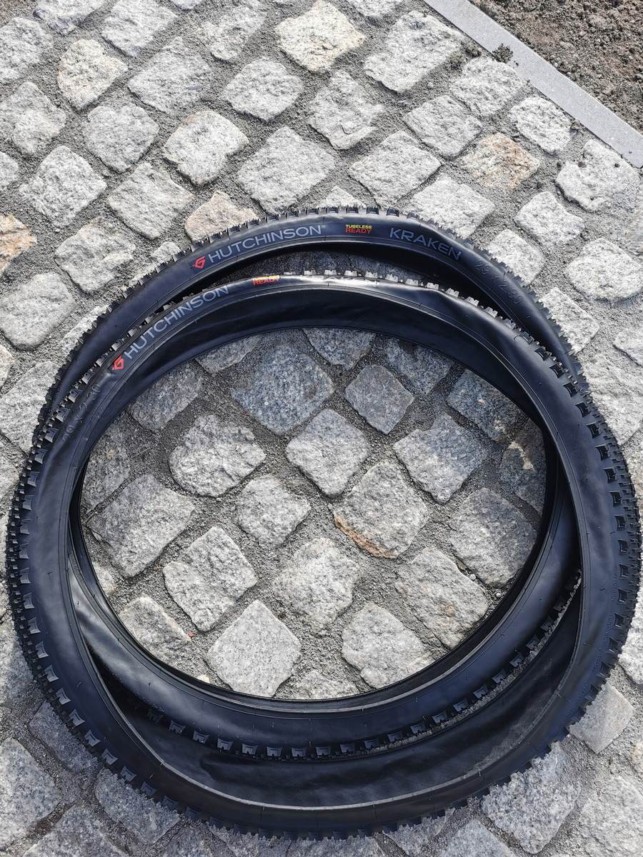

Clip Napisano 16 Maja 2021 Napisano 16 Maja 2021 Jak odroznic te opony od siebie? 66tpi ma dopisek "hardskin" a 127 nie?
Lextalionis Napisano 17 Maja 2021 Napisano 17 Maja 2021 Odróżnisz je własnie tym co mają napisane. Hardskin to dodatkowa wkładka zapobiegająca przebiciu/przecięciu opony. 127tpi będzie przede wszystkim lżejsza - dedykowana bardziej dla zawodników.
Clip Napisano 17 Maja 2021 Autor Napisano 17 Maja 2021 Kupiłem rower z Krakenami i zastanawiam się którą opcję mam. Nic nie ma na nich napisane. Ani 66 ani 127 ani hardskin. Stąd pytanie
Lextalionis Napisano 17 Maja 2021 Napisano 17 Maja 2021 Nie wiem co za rower kupiłeś ani nie pokazałeś żadnego zdjęcia swojej wersji opony ale na 99% będzie to wersja 66TPI.

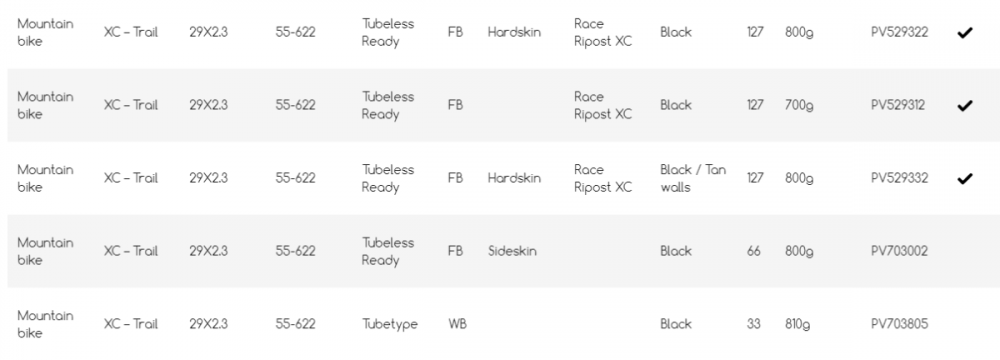

chudzinki Napisano 17 Maja 2021 Napisano 17 Maja 2021 Podepnę się pod temat. Czy ktoś może przetłumaczyć ze strony Hutchinsona https://cycling.hutchinson.com/tires/mountain-bike/kraken/ : Performance Mud shedding Lateral grip Traction Puncture Resistance Lightness ? Drogą dedukcji coś mi się nie zgadza z https://cycling.hutchinson.com/tires/mountain-bike/taipan-gravity/

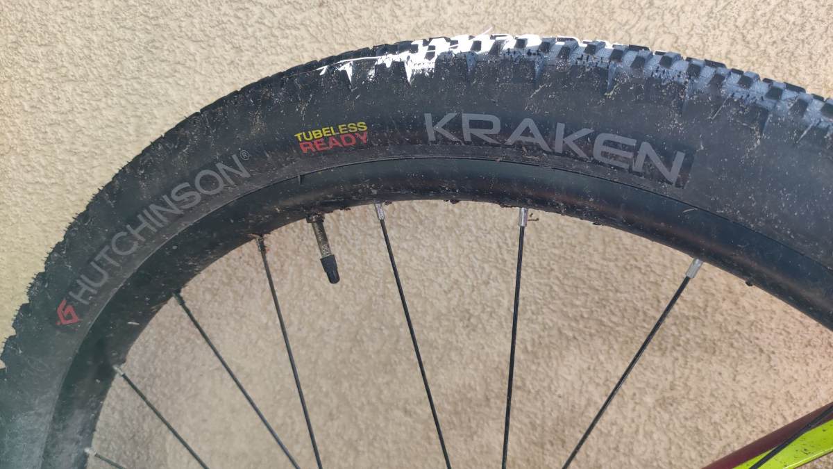

Clip Napisano 17 Maja 2021 Autor Napisano 17 Maja 2021 tyle widać, jeżeli chodzi o napisy "odlane" w gumie to też nic szczególnego tam nie ma
Lextalionis Napisano 17 Maja 2021 Napisano 17 Maja 2021 Zdjęcie wygląda jak rama Rockridera. Jeżeli się nie mylę to że strony Deca Hutchinson Kraken 2,3" tubeless ready, osnowa 60 TPI.
Clip Napisano 17 Maja 2021 Autor Napisano 17 Maja 2021 Tak to decathlon. Ale oni na stronie to mieli skeletony 2.1 A nawet ktoś tutaj pisał że wsadzają krakeny w wersji lekkiej. Na wszystkich zdjęciach z netu krakeny 66 mają dopisek "hard skin" Nie chce mi się zdejmować opony żeby zaspokoić ciekawość

Clip Napisano 17 Maja 2021 Autor Napisano 17 Maja 2021 Bylem w Decathlonie i przy okazji rzuciłem okiem na opony. Były luzem Krakeny i Toro, obydwie 66tpi, pierwsze miały dopisek reinforced drugie hard skin. Był jeszcze mój RR XL (zamówiłem przez net dwie sztuki) i też miał gumy bez tego napisu. Ciekawe...
Lextalionis Napisano 17 Maja 2021 Napisano 17 Maja 2021 Sprawdziłem swoje opony i na mojej dodatkowo pod kolorowym napisem Tubeless ready jest napis Reinforced. Co ciekawe na stronie Hutchinsona taka opona w wersji 29" nie istnieje - jest za to w wersji na 27,5". Można więc wnioskować (ale nie być pewnym), że u Ciebie założono albo wersję oznaczoną numerem PV529312 albo jakąkolwiek inną ale bez dodatkowych oznaczeń Czyli możesz mieć każdą z nich Mam nadzieję, że pomogłem...

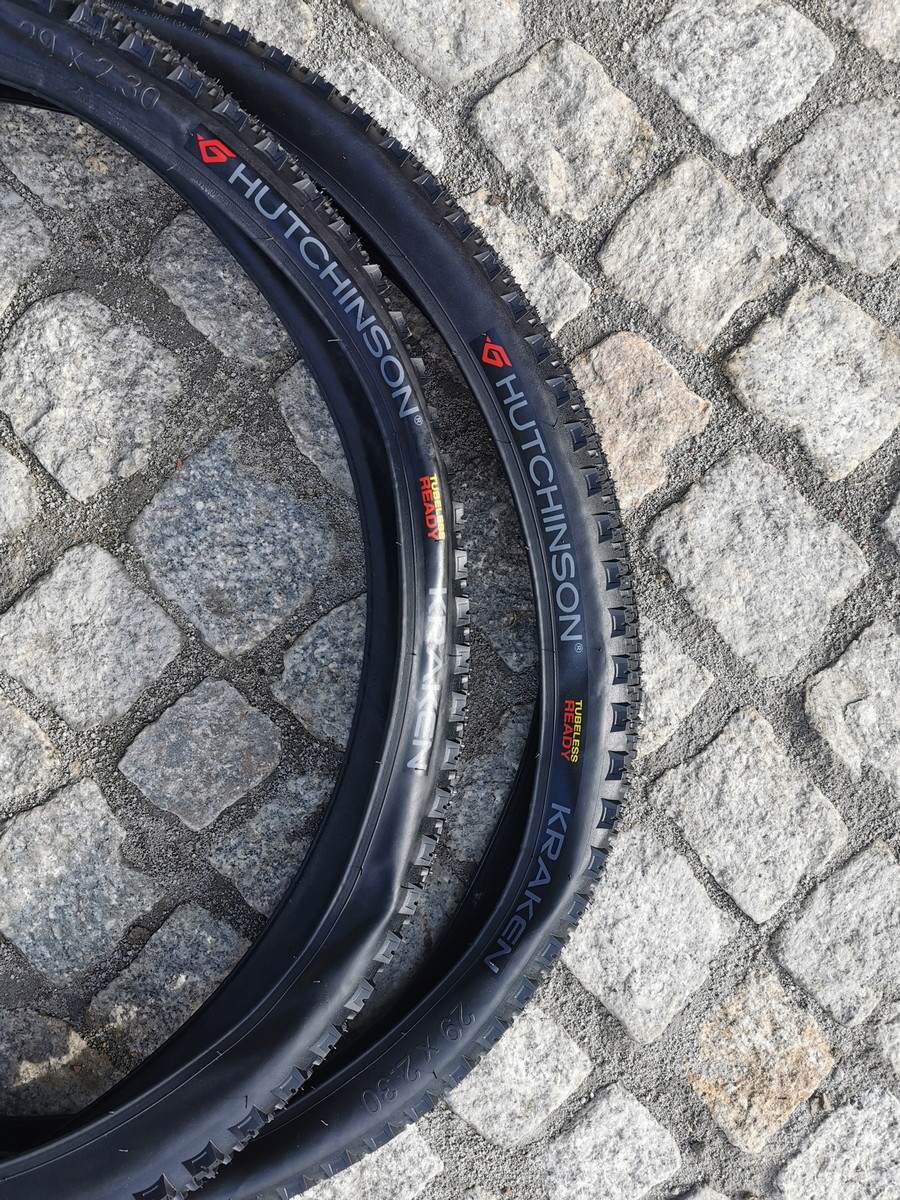

PawelW84 Napisano 18 Maja 2021 Napisano 18 Maja 2021 12 minut temu, Clip napisał: a oznaczenia takie jak u mnie? A jakie ty masz oznaczenia? Czego mam szukać?
Lextalionis Napisano 18 Maja 2021 Napisano 18 Maja 2021 Pewnie chodzi o zdjęcie, czyli Hutchinson Kraken z kolorowym Tubeless ready bez żadnych dodatkowych oznaczeń (Reinforced, Hardskin, Sideskin itp)
chudzinki Napisano 18 Maja 2021 Napisano 18 Maja 2021 A skąd po fotkach wiecie, że to będzie właśnie ten model?
chudzinki Napisano 18 Maja 2021 Napisano 18 Maja 2021 Po wadze rozumiem tylko zastanawiało mnie: Godzinę temu, PawelW84 napisał: To są fotki moich. Według mnie to 127 TPI 🤣.

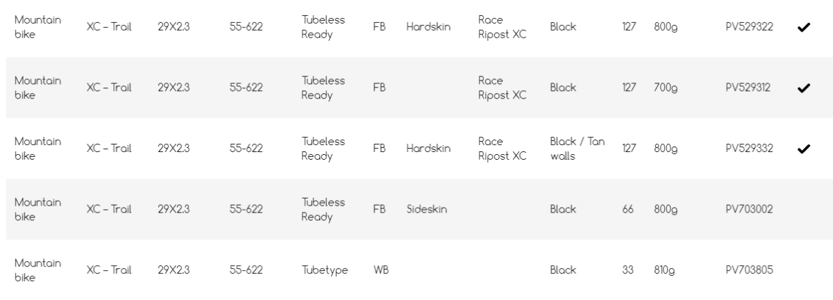

Clip Napisano 18 Maja 2021 Autor Napisano 18 Maja 2021 nie rozumiem co u smiesznego: 690g waga realna katalogowo: 700g 127TPI 800g 66TPI ktoś ma jeszcze wątpliwości?
