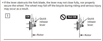

seawolf688 Napisano 19 Maja 2021 Napisano 19 Maja 2021 Co do dociskania najmocniej jak się da używając młotka.... shimano zaleca dociśnięcie momentem pomiędzy 5,0 do 7,5 Nm. Ostrzega również by dociskać ręką bez żadnych narzędzi... ustawienie dźwigni tak by podczas jazdy dźwignia nie złapała korzenia, który mógłby ją otworzyć czyli wzdłuż goleni albo w tył i to tyle filozofii. można to sprawdzić w manualu um-3000-h-006-00
Gość Napisano 19 Maja 2021 Napisano 19 Maja 2021 23 godziny temu, fw66 napisał: Tu się wygina widelec i napinają szprychy. Nie powiesz, że z qr po lewej stronie tego efektu nie będzie. Jest i wydawał mi sie że mniejszy -> ale nie jest to do zweryfikowania bo jasne ze nie hamowałem z taką samą siłą za każdym razem. Bardziej jednak mnie dziwu fakt wygięcia qr9 po kilku mocniejszych hamowaniach z szybkozamykaczem po złej stronie. Zanim przełożyłem była prosta - jestem tego pewien bo czuć przy odkręcaniu/zakręcaniu - skrzywiona została gwintowana część osi. @seawolf688 I w tym manualu jest napisane : • Install the quick release through the front wheel so the lever is on the brake rotor side as shown in Figure 1 . Nie ma nic o feng shui, raczej shimano nie pisze niczego w manualu bez powodu.

Gość Napisano 19 Maja 2021 Napisano 19 Maja 2021 A z przodu pozwala uniknąć kolizji z tarczą? Wręcz odwrotnie, szybkozamykacz po stronie tarczy z przodu to "serious injury may occur as result". Mimo tego shimano nie proponuje przełożenia szybkozamykacza na prawą stronę. Tak samo jak przykład powyżej z recallem Treka, który wymieniał osie qr9 w rowerach wyprodukowanych w latach 2000-2015. 16 lat produkcji, grube miliony $. A starczyłoby obrócić szybkozamykacz i już. @Q_u widze że nadal próbujesz być bardzo zabawny.

Gość Napisano 25 Maja 2021 Napisano 25 Maja 2021 W dniu 21.05.2021 o 10:46, fw66 napisał: Te wszystkie materiały sa bardzo ciekawe. Sam mam umysł ścisły i lubie takie techniczne sprawy. Wygląda, ze kiedy 20 lat temu pojawiły się tarcze to faktycznie był problem z QR. Szybkozamykacze były za słabe na te 2000N generowane podczas hamowania. Jednak w tych wszystkich odnośnikach nie znalazłem ani jednej wzmianki o tym, na którą strone powinny być założone . Ale ponieważ zadałeś sobie tyle trudu, to ja kupuje argument że drgania z hamulca teoretycznie mogą wpływać na luzowanie nakrętki bardziej z lewej niż prawej. proszę, serwisówka shimano określa na którą stronę : https://si.shimano.com/pdfs/um/UM-3000H-006-00-ENG.pdf
