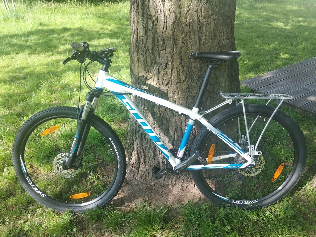

Q_u Napisano 18 Maja 2021 Napisano 18 Maja 2021 Oczywiście, że dzwignia zacisku musi być po przeciwnej stronie niż tarcza, trudno sobie wyobrazić, żeby była po tej samej. Hm, cholerka i to mam źle: po zmianie amortyzatorów dźwignie szybkozamykacza Deore są ta wyprofilowane, że umiejscowione do góry zawadzały o goleń amortyzatora ( o ile w Rs nie było problemu, to w Manitou jest ). A to obrazek z neta, jeden z wielu, pierwszy lepszy po prostu: a tu drugi: A teraz: gdzie jest NEMO?
Q_u Napisano 18 Maja 2021 Napisano 18 Maja 2021 A to sorka. Czyli mam dobrze, nie grozi mi wypadnięcie koła, bo mam nie z tej strony zacisk.
Q_u Napisano 18 Maja 2021 Napisano 18 Maja 2021 Nie wiem, czy nie. Pierwsze odchyla się obręcz, a skąd wiesz czy wpadnie w turbulencje, nie zahaczy o brzozę i nie urwie koła.
