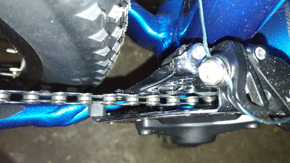

Deco_10 Napisano 15 Maja 2021 Napisano 15 Maja 2021 W nowo zakupionym rowerze Merida Big Nine 500 Lite, specyfikacja jak w opisie: https://www.merida-bikes.com/pl-pl/bike/2320/bignine-500-lite mam taki problem, że łańcuch ociera o przednią przerzutkę w momencie gdy na korbie mam mniejszą tarczę a na kasecie którąś z trzech największych tarcz. Linkę poluzowałem, śrubę L nawet całkiem wykręciłem a mimo to ciągle jest problem. Montaż przerzutki do ramy jest w systemie Direct Mount więc nie bardzo mogę zmienić kąt przerzutki. Czy tak po prostu powinno być i trzeba tak jeździć czy problem jest po stronie korby czy jeszcze czegoś innego. Rower kupiony online więc nie bardzo chcę wysyłać go z powrotem ale będę tam dzwonił w poniedziałek zobaczymy co powiedzą. Zdjęcie jak to wygląda:

Deco_10 Napisano 16 Maja 2021 Autor Napisano 16 Maja 2021 U mnie problem jest taki, że baryłką już poluzowałem linkę a mimo to przerzutka nie chowa się już bliżej ramy, tak jakby jest już w pozycji bazowej.
derlis Napisano 17 Maja 2021 Napisano 17 Maja 2021 Poluzowałeś? A to nie jest tak że żeby przerzutka szła do ramy to baryłkę trzeba dokręcać, a nie odkręcać?
seawolf688 Napisano 17 Maja 2021 Napisano 17 Maja 2021 Zwróć uwagę jaką masz korbę - ten rower jest boost a merida wsadzała korby nie boost. Wsadzali fc-m5100-2 pod rozstaw 135 i 142 mm a powinni fc-m5100-b2 czyli pod 148 mm (boost). Może tu jest problem bo w korbie nie boost zębatka jest bliżej wewnętrznej części wózka tak na moje.
Deco_10 Napisano 17 Maja 2021 Autor Napisano 17 Maja 2021 @seawolf688Dokładnie tak jest jak piszesz i co sam podejrzewałem pisząc, że problem może być w korbie. Dzisiaj zweryfikowałem to u dwóch dystrybutorów Meridy i potwierdzili, że jest pomylona korba. Teraz muszę rower odesłać i liczyć na to, że te korby w ogóle będą dostępne. Podobno mają być pod koniec maja ale jak wiadomo w tych czasach może to być równie dobrze za miesiąc jak i za pół roku.
