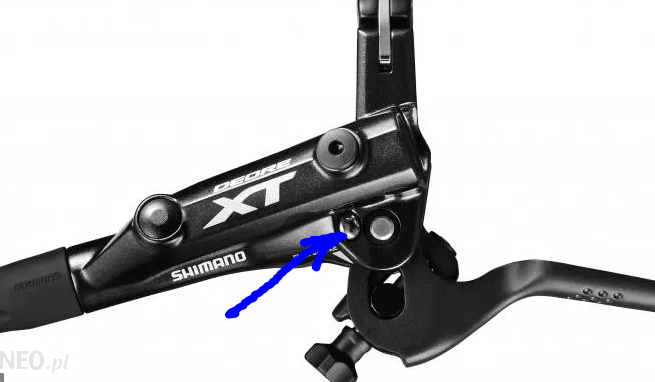

Q_u Napisano 12 Maja 2021 Napisano 12 Maja 2021 M8000 podejdą bo nie ma tego wspornika na końcu zbiorniczka jak w serii Mx1xx z i-spec ev, ale M770 i raczej M780 też bo nie mają monitorków, które przeszkadzały. Zobacz tu: ten zaznaczony wspornik opiera się w systemie EV o kierownicę i przez to nie zbliżysz obejmy manetki do obejmy klamki w manetkach z monitorkami Przy M8000 dzyndzla nie ma. Ale jak pisałem jeśli masz 780 ( podobne jak moje 770 w układzie ) to włozysz je między dzyndzel bo nie mają monitorków, które wystają i blokują. Oczywiście nie chcę Cię wprowadzać w błąd i jutro Ci fotki wrzucę jak to u mnie wygląda w M770 + M7100 Ale namieszałem, ale mam nadzieje, że zrozumiałeś XT mają w klamce ich pseudo system, a SLX mają tą regulację fabrycznie zaślepioną. Nawet nie pamiętam dokładnie do czego, chyba odległość okładzin: Cytuj

wkg Napisano 12 Maja 2021 Autor Napisano 12 Maja 2021 5 minut temu, Dokumosa napisał: Włożyć włożysz ale regulacji żadnej. To co mam brać? Z BR-M785 z ISPEC (tym bez wihajstra) jest dla mnie OK. 13 minut temu, Q_u napisał: nie ma tego wspornika Wspornik do EV to idzie fleksą Cytuj

Dokumosa Napisano 13 Maja 2021 Napisano 13 Maja 2021 Wszystkie klamki sprzed X100 (X=6-9) będą zgodne. Niby można się bawić flexem ale oni to tak wykombinowali, że mocowanie w X100 jest mocno przesunięte do wewnątrz i wylajtowane. Bez tej podpory może być Zonk. 1 Cytuj
