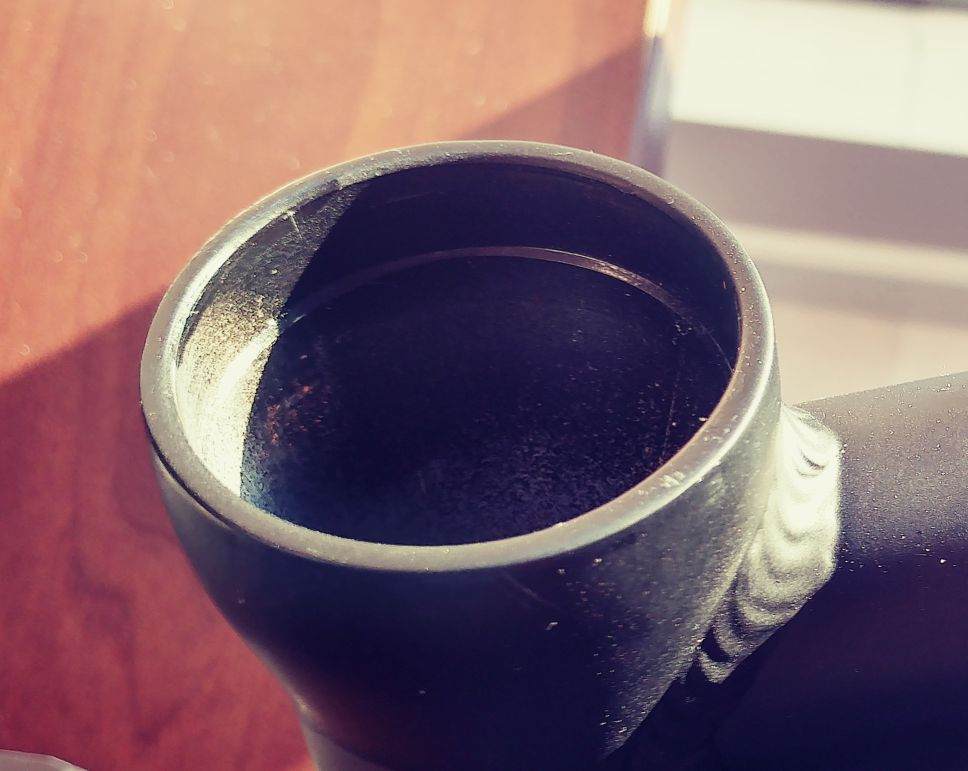

Oglądałem chyba z miesiąc rowery MTB na al..ro i wreszcie kupiłem samą ramę Kands Energy 1500.
Problem był, że ciężko było znaleźć MTB z sztywnym widelcem. Dlatego dokupiłem widelec MOSSO MD5 1 1/8.
Nigdy jeszcze nie składałem roweru, ale widzę że ster/widelec to chyba najcięższa rzecz do złożenia.
Moje pytanie:
Ster ma być AHEAD 44mm ale czy zintegrowany, czy pół zintegrowany? Może oba się nadają?

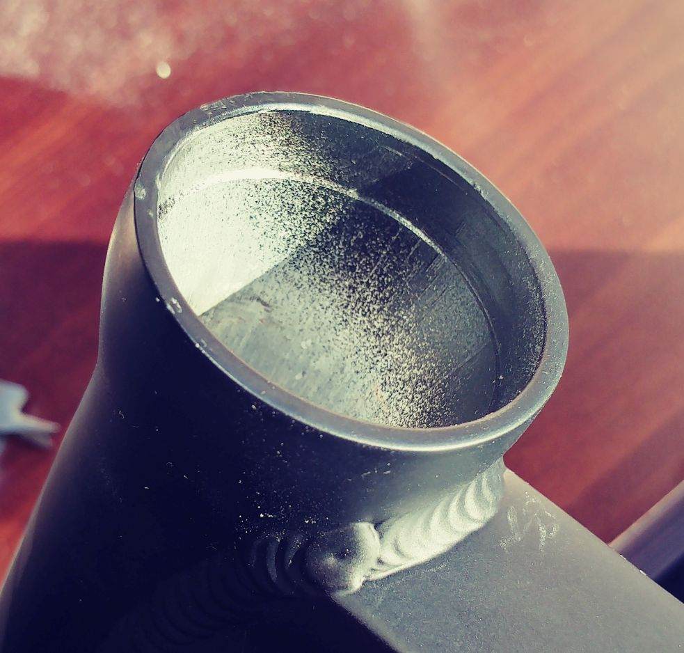

Jest coś takiego jak grubość steru? Bo rama od góry i dołu ma po ca 1cm malutkie zwężenie (widać na zdjęciach).
Rura sterowa widelca nie ma żadnych skoków i jest 1 1/8 od początku do końca.
Pytanie bonusowe: Ile podkładek pod ster można dodać? Tak z 10cm? :)
Dzięki za przeczytanie!
Zwykłe pół zintegrowane 1 i 1/8. Podkładek może być ile chcesz, ale jeżeli potrzebujesz więcej niż 20 czy 30mm, to wybrałeś złą ramę.
Miski oddaj do wciśnięcia do dobrego serwisu. Tylko niech je wprasują a nie wbiją.
