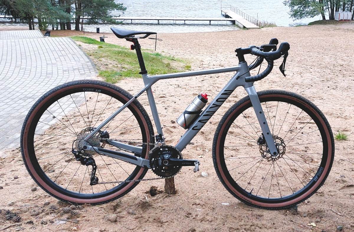

jaro0011 Napisano 28 Października 2021 Udostępnij Napisano 28 Października 2021 Ja już ujeżdżam Grizla AL. Zamówiony w dzień premiery. Po tygodniu dotarł. Teraz już nie można zamówić - zapasy wyprzedane. 1 Cytuj Odnośnik do komentarza Udostępnij na innych stronach More sharing options...
jaro0011 Napisano 29 Października 2021 Udostępnij Napisano 29 Października 2021 Tak fabryczny 80mm. Nie ma opcji wyboru. Długość mostka jest różna w zależności od rozmiaru ramy. Cytuj Odnośnik do komentarza Udostępnij na innych stronach More sharing options...
Alsew Napisano 29 Października 2021 Udostępnij Napisano 29 Października 2021 Fajna maszyna. Pozazdrościć 😁 tylko patrząc na ustawienie siodła sztyca do wymiany. Sztyca ma jakiś ogromny offset, na oko więcej niż 20mm i masz siodło na maksa przesunięte do przodu, chyba nawet poza zakres. Cytuj Odnośnik do komentarza Udostępnij na innych stronach More sharing options...
jaro0011 Napisano 29 Października 2021 Udostępnij Napisano 29 Października 2021 (edytowane) Siodło jeszcze w zakresie ale to fakt - ten offset mi nie potrzebny i pewnie sztycę wymienię na coś bez offsetu. Zresztą siodełko Selle Italia Model X też średnie - nos strasznie szeroki i kanciasty - nie wiem kto to wymyślił ale jest bez sensu bo obciera pachwiny. Także też do wymiany. Edytowane 29 Października 2021 przez jaro0011 Cytuj Odnośnik do komentarza Udostępnij na innych stronach More sharing options...

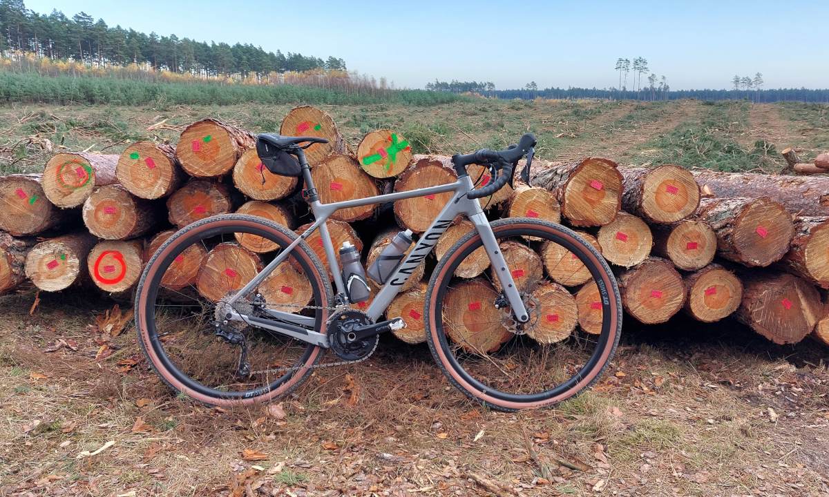

jaro0011 Napisano 30 Października 2021 Udostępnij Napisano 30 Października 2021 (edytowane) Widzę że trochę offtop się zrobił więc zapodaję fotkę z pierwszej dłuższej wyprawy Grizlem Al. Udało się nakręcić 105 km w Borach Tucholskich i Kociewiu PS. Miejscami po borach zostaje pustynia jak na zdjęciu Edytowane 30 Października 2021 przez jaro0011 2 Cytuj Odnośnik do komentarza Udostępnij na innych stronach More sharing options...
