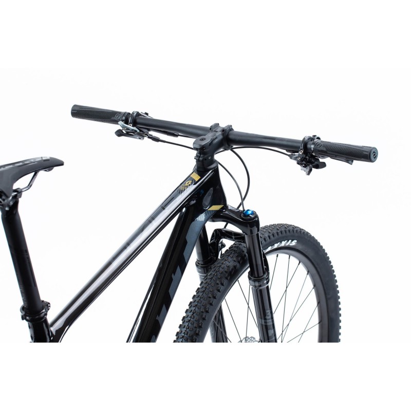

oalan1 Napisano 8 Maja 2021 Napisano 8 Maja 2021 Cześć, mam pewien problem, chciałem sobie zmienić gripy na ESI, ale mam scotta scale 920, który posiada manetkę 3-stopniową, której obejma nachodzi na gripy, po czym stają się jedną całością. Wygląda to mniej więcej tak: Czy ktoś już rozwiązywał taki problem i może mi podpowiedzieć co mogę zrobić żeby spokojnie założyć nowe gripy, innej firmy?
Q_u Napisano 8 Maja 2021 Napisano 8 Maja 2021 W którym miejscu na zdjęciu obejma nachodzi na gripy. Bo ja tego nie widzę.
oalan1 Napisano 8 Maja 2021 Autor Napisano 8 Maja 2021 No właśnie bo ona jest również obejma dla gripa i śruba która trzyma manetke. Trzyma też gripa.
some1 Napisano 8 Maja 2021 Napisano 8 Maja 2021 O ile pamiętam po odkręcaniu z gripa zdejmujesz podkładkę pod manetkę i tak wyposażoną manetkę możesz przykręcić bezpośrednio do kierownicy.
oalan1 Napisano 8 Maja 2021 Autor Napisano 8 Maja 2021 No ale jest za szeroko, więc pewnie jakaś guma by się przydała co?
Mod Team safian Napisano 8 Maja 2021 Mod Team Napisano 8 Maja 2021 Nie dostałeś razem z rowerem takiej plastikowej podkładki? Jak nie to zapytaj u dystrybutora, ewentualnie pozostaje samoróbka 😛
oalan1 Napisano 8 Maja 2021 Autor Napisano 8 Maja 2021 Niestety nie i tak się zastanawiam co tam można wrzucić żeby nie latało hehe
KNKS Napisano 8 Maja 2021 Napisano 8 Maja 2021 Jest taki adapter, który pozwala zamontować dżwignę osobno. Wtedy bez problemu można zastosować gripy bez obejmy.Ja dostałem takowy u dealera Scott.
oalan1 Napisano 8 Maja 2021 Autor Napisano 8 Maja 2021 Tutaj widzę ktoś miał identyczny problem, ze sklepu nic nie dostanę więc coś tam muszę wrzucić plastikowego.
