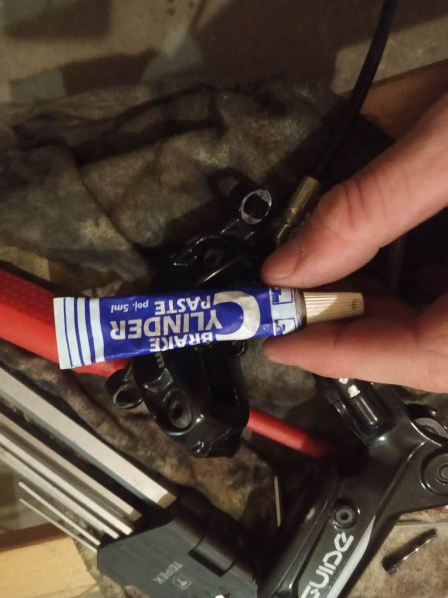

To_JaT Napisano 7 Maja 2021 Napisano 7 Maja 2021 Dla potomnych jeśli będą szukać po nazwie z problemem zapieczonych/ciężko chodzących tłoczków. Ta pasta zdziała cuda
To_JaT Napisano 7 Maja 2021 Napisano 7 Maja 2021 Nie, bo twoje hamulce się do niczego nie nadają. DOT jest bardzo żrący dla uszczelnień hamulca, przez to ci się zapiekły tłoczki. Podesłałem tą pastę żeby ktoś szukający po frazie mógł skorzystać z info.
Garlock Napisano 7 Maja 2021 Napisano 7 Maja 2021 27 minut temu, To_JaT napisał: Ta pasta zdziała cuda Jeśli pod wplywem DOT'a guma uszczelek spuchła, to obawiam sie, że ten smar pomoże tylko chwilowo (tloczki zaczną się przesuwać), ale po jakimś czasie pojawią się przecieki. Guma jest już zniszczona. P.S. @To_JaT był szybszy 🙂
