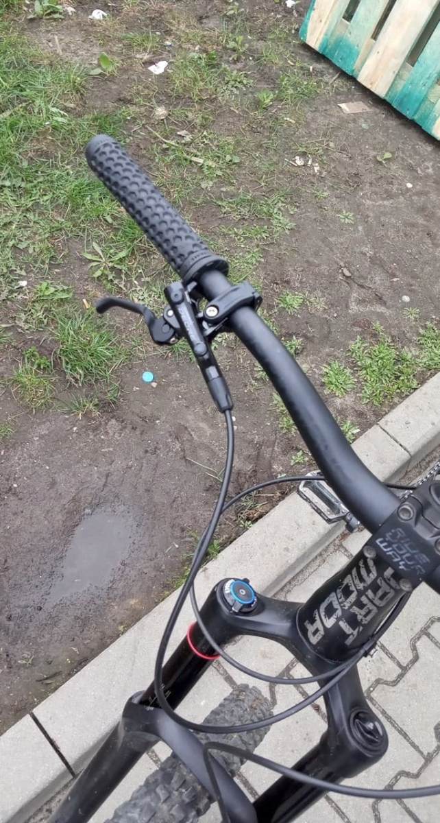

To_JaT Napisano 7 Maja 2021 Autor Napisano 7 Maja 2021 Hamulec już u mnie. Prezentuje się naprawdę dobrze, w rzeczywistości jest bardziej czarny niż grafitowe jak na zdjęciach podglądowych. Na plus wykonanie i sztywność klamki. Jeśli chodzi o hamowanie to jest przyzwocie, nie zdąrzyłem jeszcze dotrzeć klocków ale całkiem fajnie blokują koło. Na minus to, że przyszedł zestaw montażowy: klamka oddzielnie do połączenia z przewodem a nie całość ale to osobista preferencja. Pierwsze wrażenie 9/10, jutro większe testy.
Dokumosa Napisano 7 Maja 2021 Napisano 7 Maja 2021 Czemu wada? Trzeba i tak skracać więc jest mniej roboty. Dodatkowo zaslepienie przewodu pozwala na montaż linki do wygodnego przeciągnięcia wewnątrz ramy. Jaka manetka będzie?
To_JaT Napisano 7 Maja 2021 Autor Napisano 7 Maja 2021 No może nie wada, ale trochę więcej roboty. Nie skracałem bo i tak hamulec docelowo wyląduje w dirtówce, na razie tymczasowo w dużym rowerze. Co do manetki.. Nieszczęsny Sram X4, badziewie, które się co pół sezonu psuje ale tylko taka pasuje do mojego napędu. Jestem pewien że nie będzie problemu z jej umiejscowieniem bo i tak zawsze mam ją po lewej stronie obejmy hamulca.
To_JaT Napisano 8 Maja 2021 Autor Napisano 8 Maja 2021 Poupalałem dziś dość mocno na szybkich technicznych zjazdach i jestem pozytywnie zaskoczony że zacisk 2 tłoczkowy może tak działać. Po dotarciu bardzo dobrze hamują. Łatwo zablokować koło, nawet za łatwo. Obawiałem się, czy ich nie zagotuje ale stety mi się nie udało . Oby służyły długo bez problemów.
