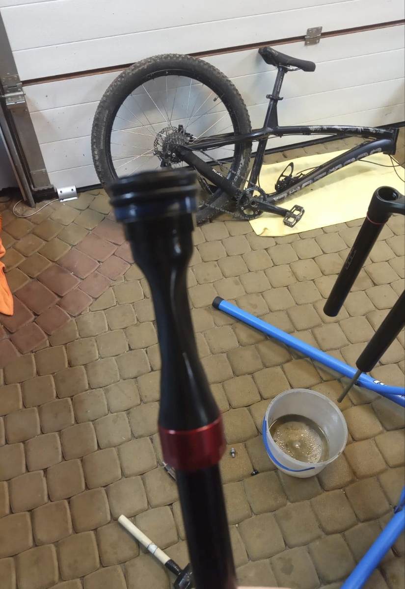

To_JaT Napisano 7 Maja 2021 Napisano 7 Maja 2021 Ciekawe bo ja mam zwykłego chargera 2 ze zwykłą membraną w select. (spokojnie, wiem, że bladder na zdjęciu się zassał. Odrazu to odpowietrzyłem, nie mam innego zdjęcia poprostu) Taką konstrukcję o której mówisz ma Charger w Zebie R kumpla. Wydaje mi się, że te chargery z czarnym "korkiem" to są te okrojone wersje. . (
Galvatron Napisano 7 Maja 2021 Napisano 7 Maja 2021 Masz Select czy Select+? Bo właśnie ten drugi ma Chargera 2.1.
