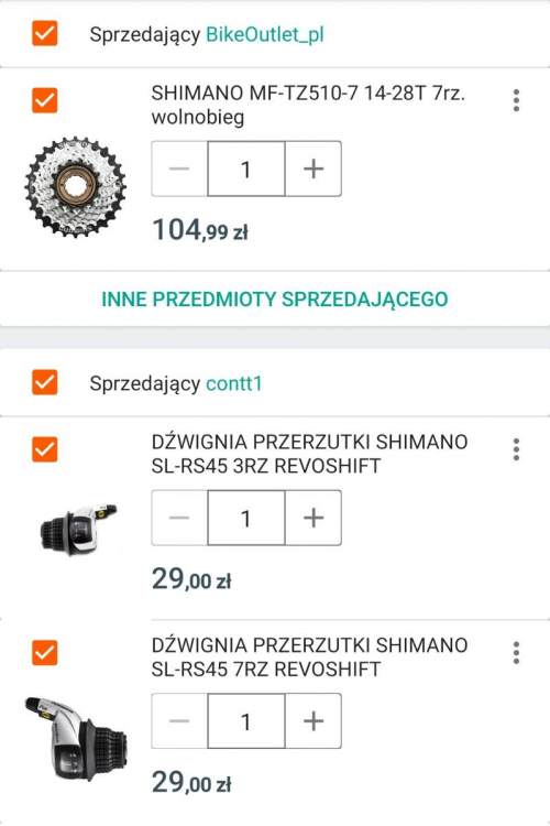

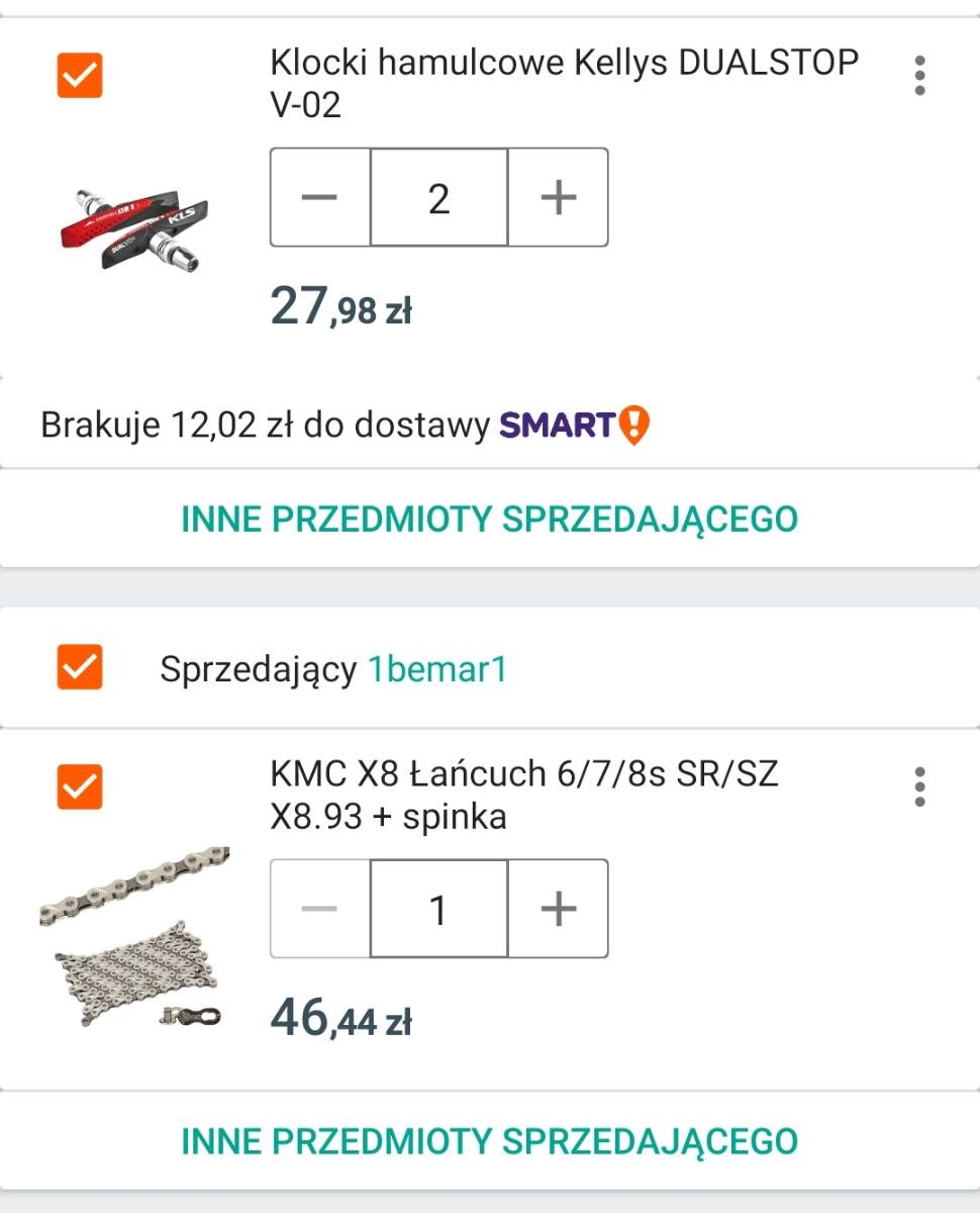

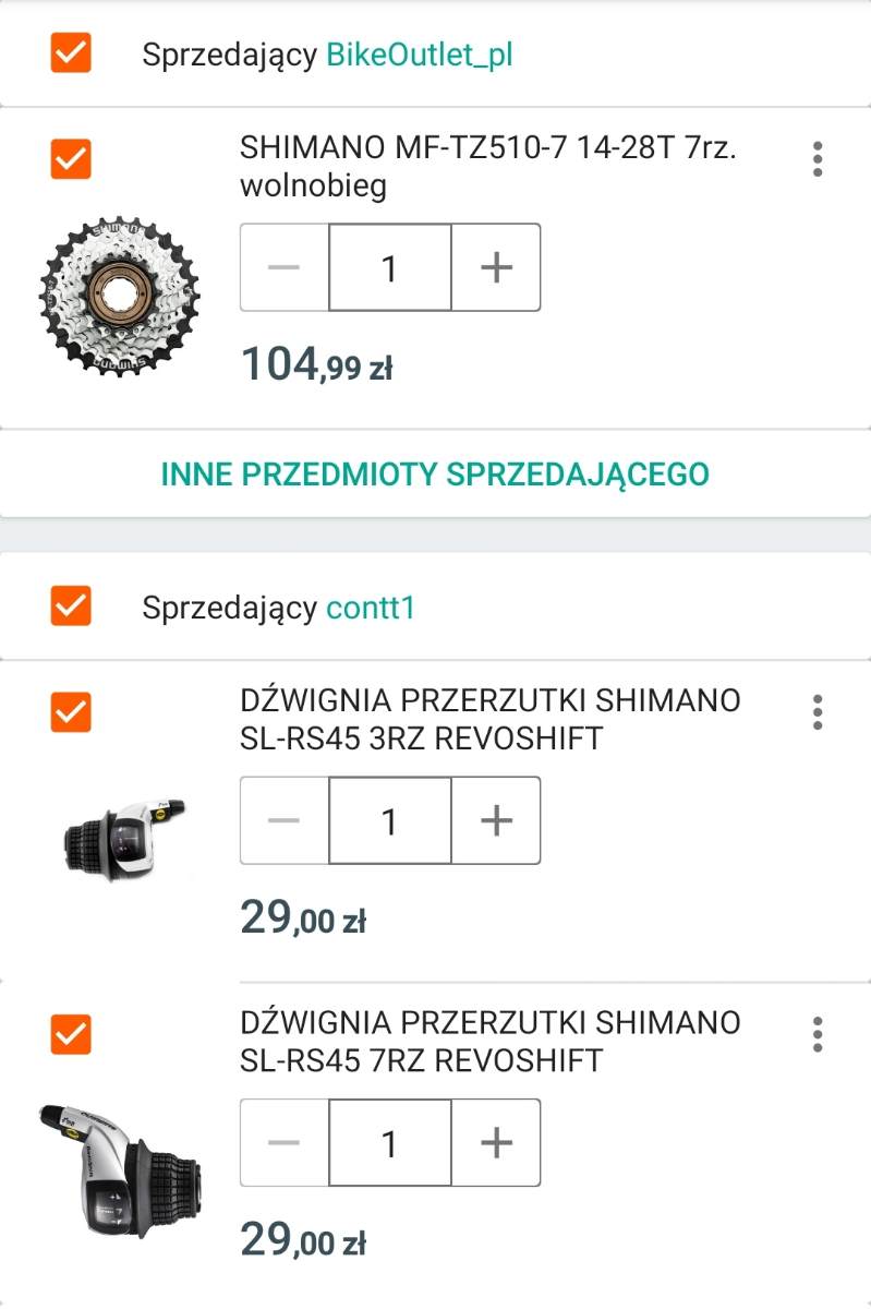

TIEM Napisano 8 Maja 2021 Autor Udostępnij Napisano 8 Maja 2021 Wybrałem już części które chce wymienić i proszę o radę czy będzie to grało ze sobą i z moim rowerem? Jeśli jest coś lepszego niż to co wybrałem to czekam na info Manetki jednak wybrałem takie jak mam obrotowe tylko z analogowymi wyświetlaczami. Klamki hamulca na razie zostawię te co są na rowerze. A linki i pancerze sobie jutro jakieś znajdę. Cytuj Odnośnik do komentarza Udostępnij na innych stronach More sharing options...
flamner Napisano 9 Maja 2021 Udostępnij Napisano 9 Maja 2021 Jeśli odpowiadają ci gripshifty to ok, ale w niewielkich pieniądzach możesz znaleźć jakieś używane klamkomanetki: Klamkomanetki Shimano 3x7 ST-EF 28 Kunowice • OLX.pl Klamkomanetki Shimano st-ef20 v-brake, przód tył, rapid-fire Wrocław Psie Pole • OLX.pl Klamkomanetki shimano st-ef51 3x8 komplet (tourney,altus,acera) Choszczno • OLX.pl Shimano v-brake klamkomanetki manetki z kierownica Szczecin Bukowe • OLX.pl Zestaw dźwigni zespolonych, klamkomanetka Shimano ST-EF41 3x7 Słotowa • OLX.pl Klamkomanetki 3x7 Deore DX Zobacz! Warszawa Targówek • OLX.pl Cytuj Odnośnik do komentarza Udostępnij na innych stronach More sharing options...
TIEM Napisano 9 Maja 2021 Autor Udostępnij Napisano 9 Maja 2021 A wolnobieg będzie okej do tego łańcucha i reszty podzespołów w moim rowerze?? W czym klamko manetki są lepsze od gripów? Jakość pracy czy tylko inaczej się zmienia biegi i tyle?? Jak zmieniam łańcuch i wolnobieg to warto jeszcze pokusić się o zmianę przerzutki przód i tył?? Jak to cenowo się przedstawia jak bym chciał jeszcze jakieś w miarę dobre ale nie drogie przerzutki kupić?? Bo z tego co widzę za wszystko co mam do tej pory w koszyku wyjdzie mnie około 300 zł więc budżet mam jeszcze z 200-250 zł i jeśli warto coś jeszcze zmienić to chętnie to zmienię. Cytuj Odnośnik do komentarza Udostępnij na innych stronach More sharing options...
flamner Napisano 9 Maja 2021 Udostępnij Napisano 9 Maja 2021 Łańcuch jak najbardziej będzie pasować, wolnobieg ok, ale ta cena uh boli od samego patrzenia, 2-3 lata temu kupowałem taki za 30zł. Jeśli chcesz zainwestować trochę więcej w osprzęt i wymienić cały napęd to może warto przejść na 8rz? Bo nie wiem czy jest sens dokładać kase do 7rz napędu, za 100zł wyrwiesz używane koło z piastą pod kasete(kasetę kupisz w takiej samej cenie co wolnobieg, albo i taniej), wybór manetek 8rz jest zdecydowanie większy, przerzutka to też max kilka dyszek, więc z całością spokojnie zmieściłbyś się w swoim budżecie. Cytuj Odnośnik do komentarza Udostępnij na innych stronach More sharing options...
