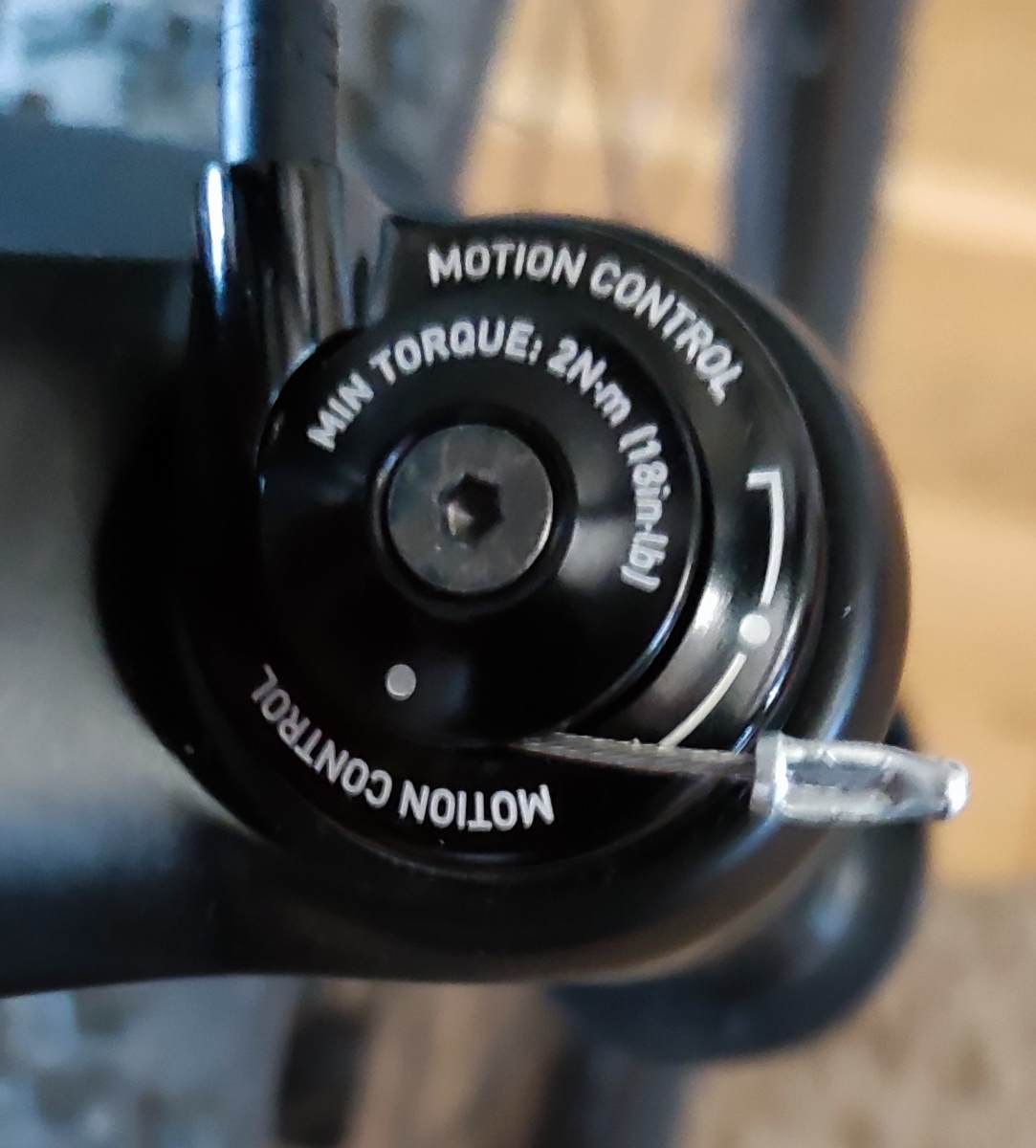

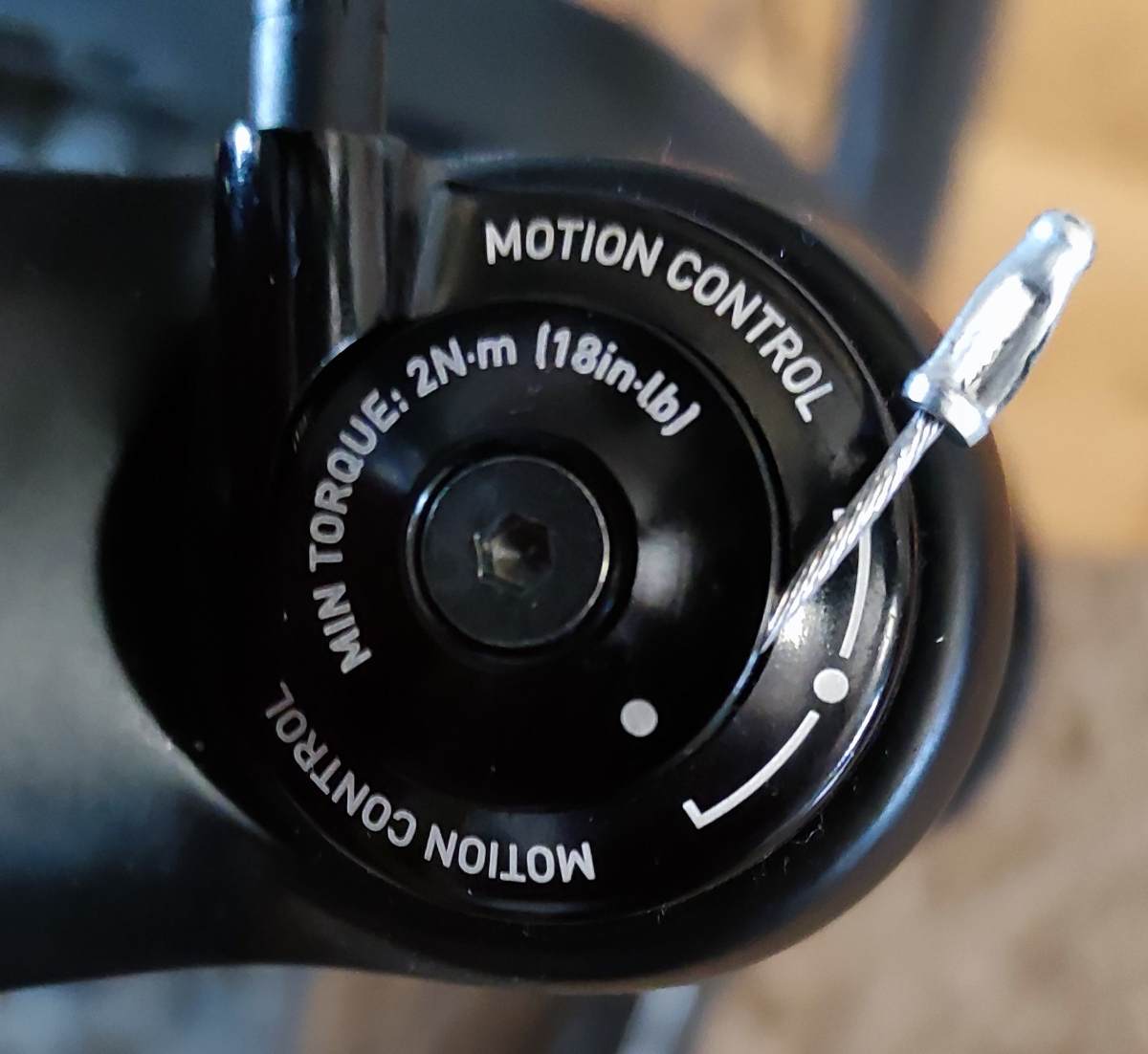

Kupilem wczoraj rower. Amortyzator chodzi dziwnie ciężko, mimo że ciśnienie poniżej mojej wagi, do tego combo lock nie specjalnie zmienia jego pracę.
Pytanie czy to pokrętło jest dobrze ustawione?
Pozycja otwarta, kropka na 17.00, pozycja zamknięta kropka na 19.00
Czyli tak jakby to było obrócone o 90stopni.
Jak to wygląda u Was?

Jeśli jest to rockrider to miałem do czynienia z xc900s i tam blokada amortyzatora jest tak skonstruowana, że moim zdaniem nie da się tego poprawnie wyregulować by jakkolwiek działało.
Tam powinna być baryłka do regulacji napięcia linki na pancerzu, zamiast elementu kompensującego ze sprężyną.
  • Mod Team
Ustawienie tej kropki nie ma znaczenia jeśli chodzi o działanie blokady. Kapsel da się ustawić w wielu pozycjach i będzie tak samo działał. Kwestia pozostaje taka, żeby przy pozycji otwartej linka nie naciągała już blokady.
A blokadę w RR Combolock bez problemu da się wyregulować, miałem i problemów nie było. Tylko z powodu kiepskiej ergonomii tej manetki zmieniłem na fabryczną RS.

byłem wczoraj w decathlonie poprawili mi kapsel i blokada działa.
Ergo ktoś to źle skręcił na etapie składania roweru.
Teraz kropki na kapslu są zgodne z tymi na golenii.
Kropki pewnie nie mają znaczenia ale obrócenie całości powodowało że linka była albo luźna albo bardziej luźna ...
