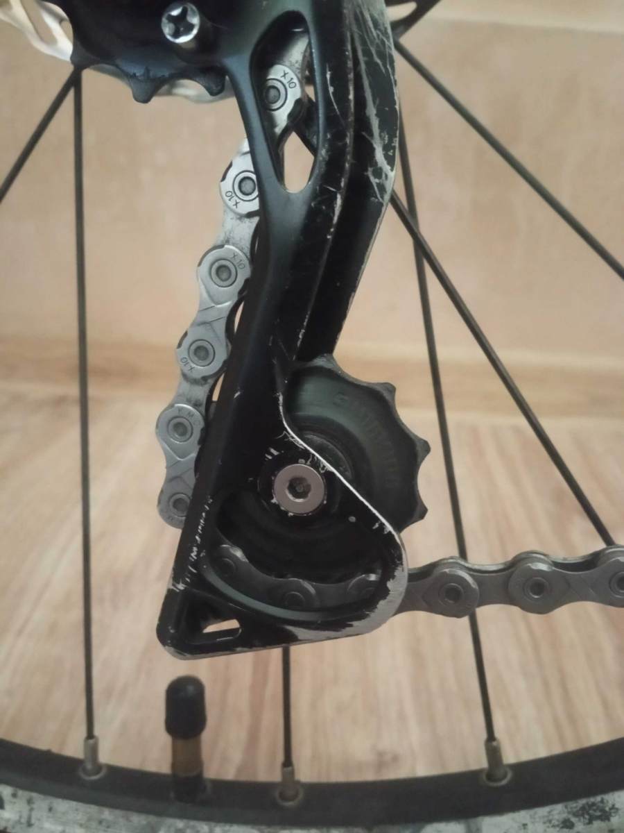

Patix_CPT Napisano 30 Kwietnia 2021 Napisano 30 Kwietnia 2021 Witam, Mam problem, gdyż wymieniłem łańcuch i teraz biegnie on nie w linii prostej z tylna przerzutką. Przerzutka łapie go po prawej stronie co powoduje co jakiś czas jego przeskakiwanie na dolnym kólku przerzutki. Wystepuje to na 3 najwyzszych przełożeniach. Jakieś pomysły?

Mod Team bogus Napisano 1 Maja 2021 Mod Team Napisano 1 Maja 2021 Fragment wózka przerzutki nie jest przypadkiem wykrzywiony? Na zdjęciu nie wygląda normalnie.
Mod Team bogus Napisano 1 Maja 2021 Mod Team Napisano 1 Maja 2021 Nie, ta od zewnętrznej strony koła. Oczywiście wózek zawsze jest w pewien sposób ukształtowany, ale tu wydaje mi się, że jest za bardzo odgięty od kółeczka.

marvelo Napisano 1 Maja 2021 Napisano 1 Maja 2021 Może po prostu dolne kółko przerzutki ma już zużyte zęby? Pokaż to kółko na zdjęciu z profilu. Zęby muszą mieć odpowiednią wysokość i kształt, inaczej z nowym łańcuchem nie będą się poprawnie zazębiać i stąd przeskakiwanie i to, że łańcuch nie osiada dobrze między zębami. Dodam jeszcze, że w napędach 1x wszystkie kwestie związane z przekosem są spotęgowane w porównaniu do napędów z wieloma tarczami z przodu. Wspominałeś jeszcze o zmianie zębatki z przodu z 32 na 34 z. Czy ta zębatka na pewno osiadła w tym samym miejscu co stara? Chodzi mi o to, czy jej zęby nie są bardziej do wewnątrz w porównaniu do poprzedniej, np. wskutek jakiegoś innego wyprofilowania, wyfrezowania itp.

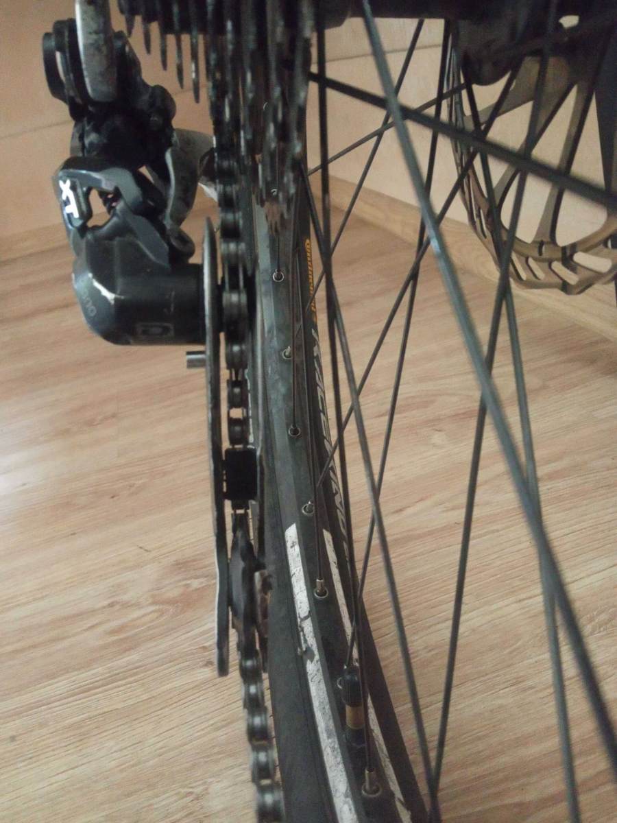

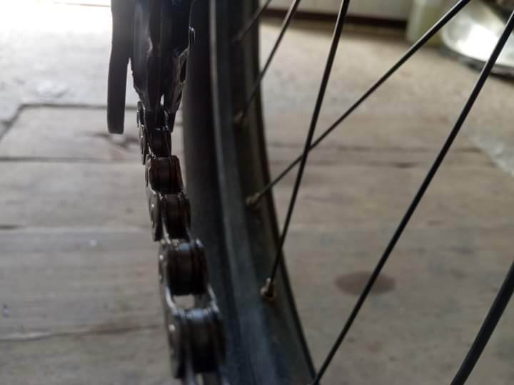

Patix_CPT Napisano 1 Maja 2021 Autor Napisano 1 Maja 2021 Możliwe, że już są zużyte faktycznie bo wyglądają tak jak na zdj, no ale jak patrzyłem to winą przeskakiwania jest to, że kółko łapie łańcuch na samej krawędzi, tak jakby własnie wózek był przekrzywiony. 4 godziny temu, bogus92 napisał: Oczywiście wózek zawsze jest w pewien sposób ukształtowany, ale tu wydaje mi się, że jest za bardzo odgięty od kółeczka. Zdj. z innej perspektywy
