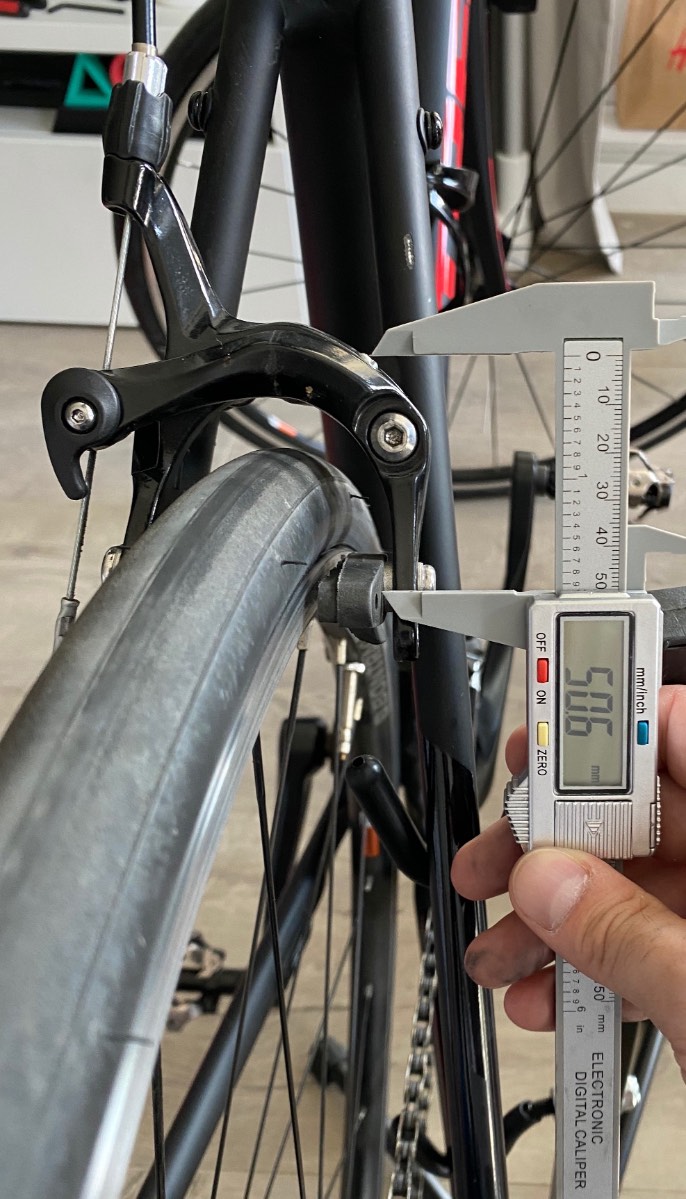

n3wbie Napisano 18 Czerwca 2021 Napisano 18 Czerwca 2021 Cześć @mawof chciałbym się podpiąć do tematu i podpytać z którego roku masz domane? Tez się zastanawiam nad wymiana hamulców, mam rocznik 2019 (model 2020) i po dokładnym wymierzeniu wg schematu powyżej zasięg ramion u mnie wynosi 49-50mm, czyli teoretycznie kazdy hamulec powinien wejsc. Zastnawiam się czy to zostało w którymś roczniku poprawione? Cytuj

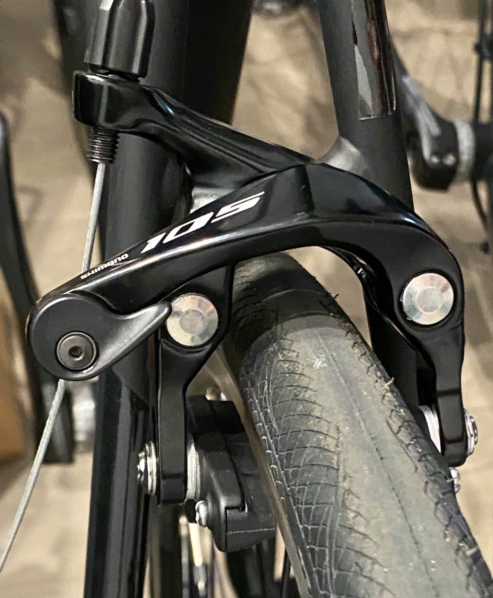

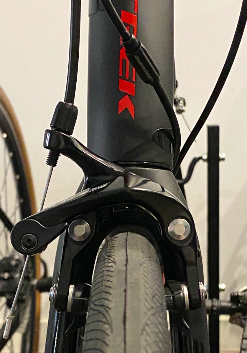

mawof Napisano 21 Czerwca 2021 Autor Napisano 21 Czerwca 2021 Chyba nic nie poprawili, ale za to te koszyczki co kupilem, pomijajac ze trzeba bylo je kupic wiec koszt poszedl w gore, to same koszyczki sie bardzo sprawdzaja. Daja rady i wszystko smiga idealnie. Tak wygldaja na rowerze: Cytuj

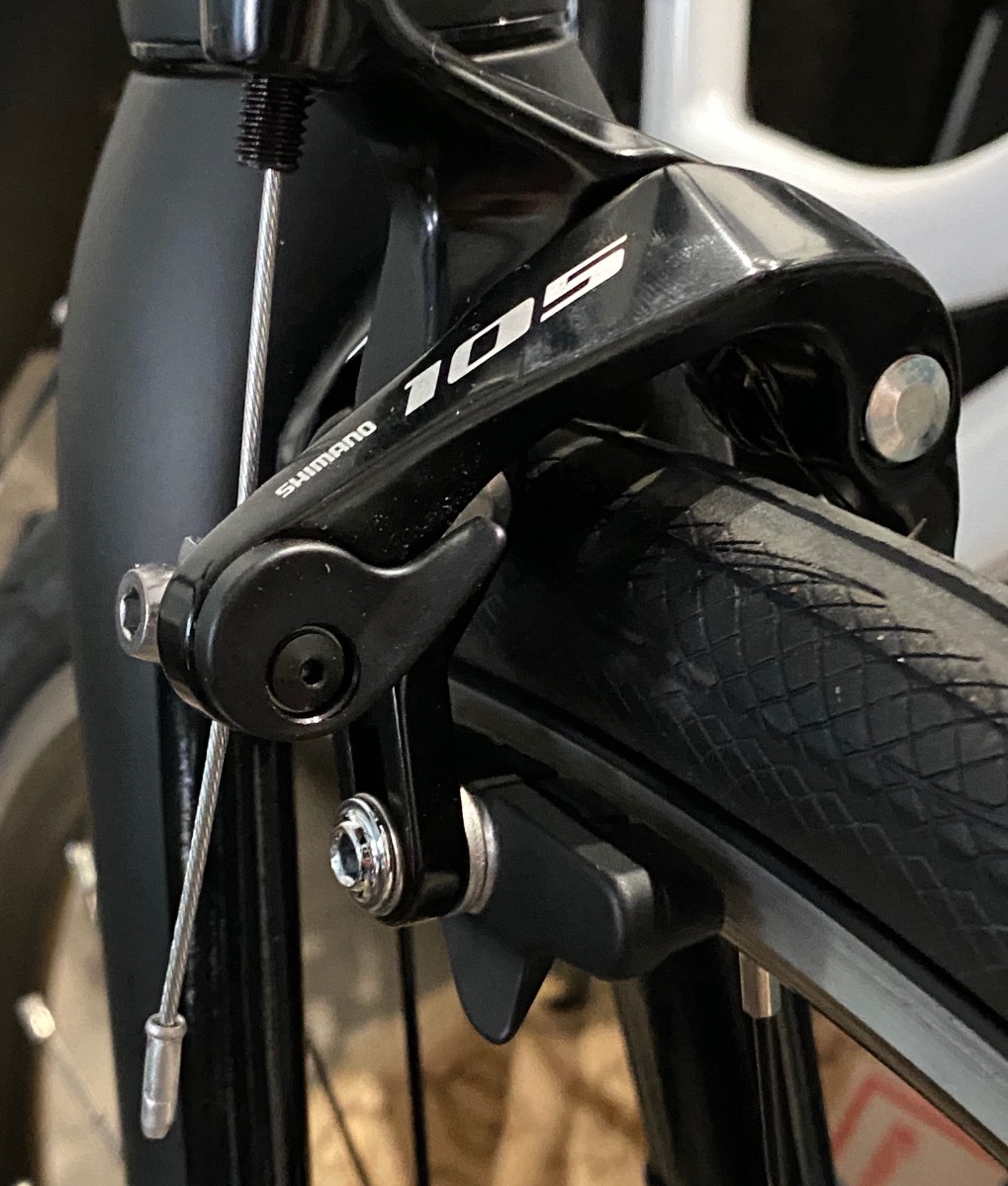

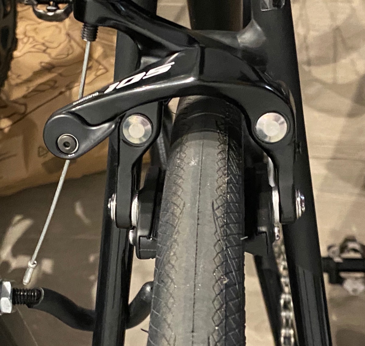

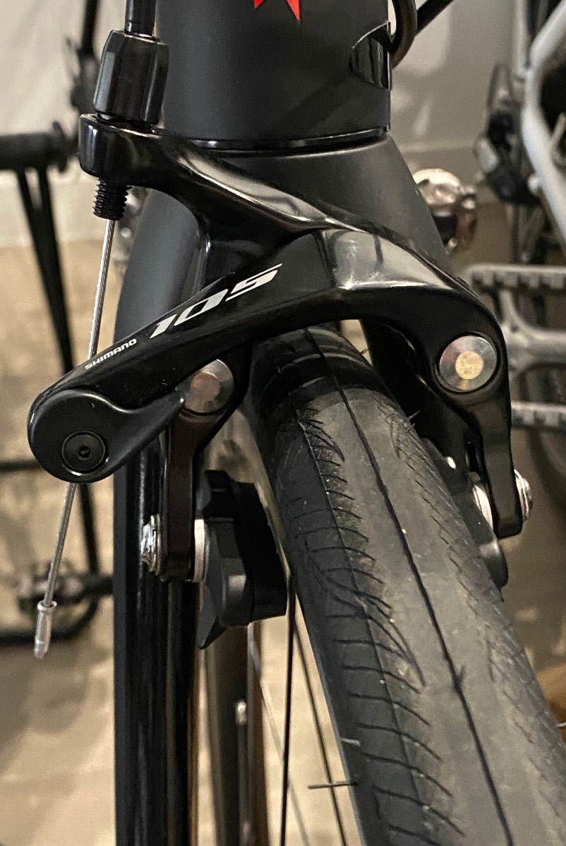

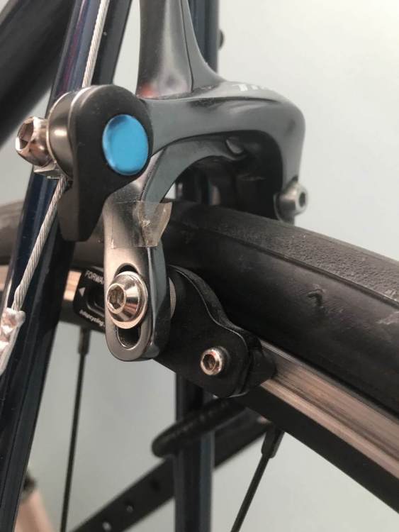

n3wbie Napisano 24 Lipca 2021 Napisano 24 Lipca 2021 Teoretycznie wszystkie powinny miec taki sam zasięg ramion. I jeszcze sprzed wymiany: 1 Cytuj
Gość Napisano 24 Lipca 2021 Napisano 24 Lipca 2021 Nie ma lipnej Tiagry, jest tylko jeden model. Najwyraźniej w Treku zorientowali się jaka to głupota i poprawili. Cytuj
mawof Napisano 24 Lipca 2021 Autor Napisano 24 Lipca 2021 Dzięki za foty fajnie że u Ciebie się udało :). widać ewidentnie mamy różne ramy i nie mówię o kolorze pewnie w którymś roczniku coś spartolili i to ja go sobie trafiłem :). Cytuj
