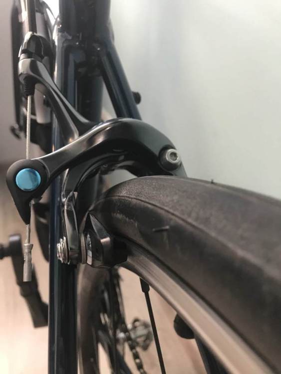

mawof Napisano 30 Kwietnia 2021 Napisano 30 Kwietnia 2021 Czesc, czy ktos Wie czy do Trek-a Domane AL 2 podejda hamulce Shimano Tiagra 4700? Czy ktos z forumowiczow probowal? Wydawalo mi sie ze powinnonwszystko byc ok a podczas montazu tylnego hamulca musialem zrobic myk z klockami taki jak na zdjeciu (zamontowac go do gory nogami) zeby przy maksymalnym opuszczenu klocka trafial on w obrecz a nie w opone. Chyba ze cos zle robie przy montazu samych szczek do ramy. Cytuj

Gość Napisano 1 Maja 2021 Napisano 1 Maja 2021 Jaki jest sens kupowania Tiagry, skoro to konstrukcja bliźniacza do wszystkich najtańszych hamulców? Dopiero od 105 zaczynają się sensowne hamulce. Zamontować źle się nie da i już. Prawdopodobnie seryjnie były hamulce z dłuższymi ramionami. Trzeba znaleźć taką informację. Twoje Shimano jak i model 105 mają zasięg 51mm. Jak to zmierzyć, uczciwie przyznam że nie wiem. Najlepiej ściągnij klocki z obydwu, przyłóż do siebie i zobacz czy ramiona nie są dłuższe. Według mnie będą i to sporo. Cytuj
mawof Napisano 1 Maja 2021 Autor Napisano 1 Maja 2021 (edytowane) 6 godzin temu, Setorix napisał: Pomóc ci nie pomogę bo nie mam pojęcia o co chodzi ale jeśli ktoś to tutaj ogarnie to daj znać jak się sprawują te tiagry w porównaniu do tych trekowskich bo sam się powoli przymierzam do wywalenia tych spowalniaczy. Jasne, jak tylko potestuje to dam znac :). Ale przed zakupem sprawdz dlusgosc ramion zebys nie wpadl w „kanal” tak jak ja ;). @skom25, na szczescie sensu zakupu tu nie rozpatrujemy ;). Sa i tacy co mowia ze Tiagra hamuje lepiej niz 105. Zawsze jest powod zeby cos skrytykowac. Jednak ja musze przyznac ze moje odczucia sa takie ze Tiagra pracuje znacznie lzej i plynniej niz te seryjne chyba Promaxy. Ale trudno sie nie zgodzic z zasiegiem ramion. Org. hamulce maja dluzsze ramiona na co nie zwrocilem uwagi przed zakupem ;). Nie bylem swiadom tego ze moze to miec znaczenie i myslalem ze jest to w miare uniwersalne ;). Dzieki za pomoc w tej kwestii. Edytowane 1 Maja 2021 przez mawof Cytuj

mawof Napisano 1 Maja 2021 Autor Napisano 1 Maja 2021 (edytowane) Spoko, nie obrazam sie :). Ja zasugerowalem sie sklepem i serwisem ktore powiedzial ze nie bedzie najmniejszego problemu. Coz, sie czlowiek uczy cale zycie... ale z tego wynika ze zadne Shimano mi nie podejdzie bo maja zasieg max. 51 :(. Edytowane 1 Maja 2021 przez mawof Cytuj
Gość Napisano 1 Maja 2021 Napisano 1 Maja 2021 Nawet na zdjęciu widać, że ten TREK ma jakieś długie ramiona hamulca. Chyba tak się mierzy zasięg ramion. Właśnie to jest mocno irytujące w takich rowerach. Kupujesz rower marki aspirującej do Premium, po czym trafiasz na coś takiego i jesteś w kropce. Tutaj jest model BR-R541 https://bike.shimano.com/pl-PL/product/component/shimano/BR-R451.html https://www.centrumrowerowe.pl/hamulec-shimano-br-r451-pd18983/?v_Id=80838 Reach 57mm, więc powinny być ok. No ale musisz pomierzyć, żeby na mnie nie było Cytuj
mawof Napisano 1 Maja 2021 Autor Napisano 1 Maja 2021 Cóż, zrzućmy na serwis który powiedział, że się da ;). Ale jest dokładnie tak jak mówisz, kupujesz coś i myślisz "złapałem srokę za ogon", a tu jak się nie zdoktoryzujesz / nieznasz wygrywasz "Zonk-a". No, nic. Przód pasuję więc zostawię, tył wrócę na org. i podmienię klocki, i pomyślę co dalej. No chyba że mogę kupić większe koła :D? Cytuj

mawof Napisano 1 Maja 2021 Autor Napisano 1 Maja 2021 Chyba znalazłem też inne wyjście: https://bdopcycling.com/product/bdop-offset-brake-pad-holders-pair-black/ Ciekaw jestem czy wysyłają do Polski lub czy u nas w PL idzie coś takiego dostać. Wygląda obiecująco ;). Cytuj
Gość Napisano 1 Maja 2021 Napisano 1 Maja 2021 A dobra, dopiero teraz się dopatrzyłem że to są klatki do klocków, a nie przedłużenie ramion. No to może i warto, nie będziesz miał mieszaniny różnych komponentów. Cytuj
mawof Napisano 1 Maja 2021 Autor Napisano 1 Maja 2021 Spoko, ale dokladnie tak jak piszesz, unikne mieszaniny. Wiec dla „potomnych” w podobnej sytuacji sa 3opcje i rada:): Rada: zmierz zanim kupisz bo mozesz wygenerowac dodatkowe koszta :). Opcje: Tania: z tylu zostaje na tym co fabryka dala, a tylnia Tiagre opylam na jakis portalu. Sredni: Kupuje nowy tylni hamulec i opylam Tiagre. Drozsza: kupuje te klatki do klockow. Ale mam wszystko w jednym secie. Mysle ze mozemy zamykac :). Cytuj
