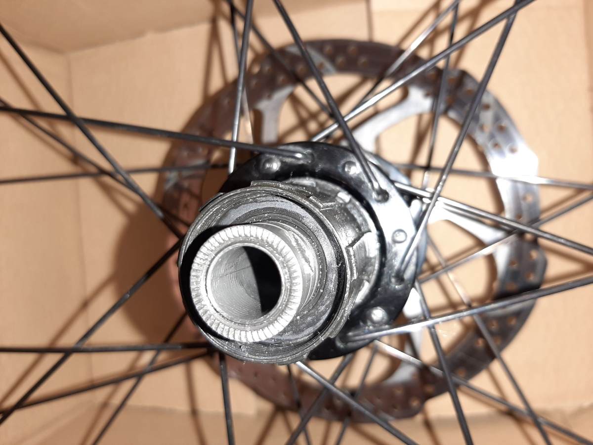

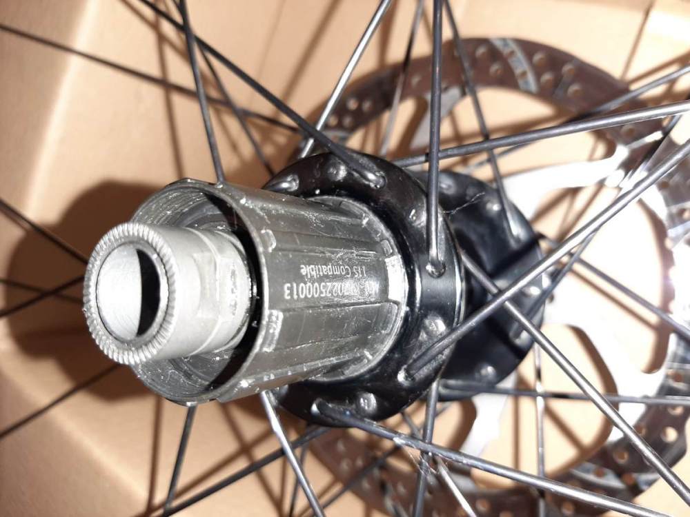

Cześć,
Chciałbym zapytać o pomoc w identyfikacji jaka to piasta? Ma lekki luz na bębenku, w związku z tym kaseta delikatni pływa. Chciałbym to naprawić, ale nie wiem czy jak to rozkręcę to będę w stanie poskładać do kupy. Czy tam może być łożysko maszynowe czy zwykłe kulki?
Na piaście tylko napisane CUBE, dodatkowo wygrawerowane "K17022500013" pomiędzy kołnierzem szprych a mocowaniem hamulca (pewnie numer seryjny, to samo co widać na bębenku). Rower to Cube, zestaw koł: CUBE RA 0.8 Aero Disc, 100x12mm / 142x12mm, 6-Bolt20210429_221410.thumb.jpg.a54ef6c4c2645456dd61c13cfd6100d6.jpg20210429_221431.thumb.jpg.721c08c503c4e45890d42675d4c24dc8.jpg
Formula - wypust dla Cuba.
Nie specjalnie jest co w nich zepsuć, kupiłem te koła z używanym rowerem... robiąc serwis przed sprzedażą (bo tym kołom cholernie daleko od OK) rozbierałem te piasty - tam nie ma co popsuć. Łożyska na kulkach, kontrowane konusami - rozkręć, wyczyść, przesmaruj i skontruj tak żeby bębenek nie latał.
  • 4 tygodnie później...

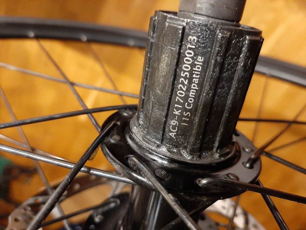

Aktualizacja - może komuś się przyda w przyszłości. Ta piasta to joytech/novatec. Udało się wyjść kulki i przesmarować, ale nie odkręcić/dokręcić bębenek - chyba potrzebny by był taki dziwny przyrząd do tego. Ale zamiast kupić ten klucz chyba wolę zacząć zbierać na nową piastę/koło - taki wniosek po ocenie stanu bieżni kulek.
