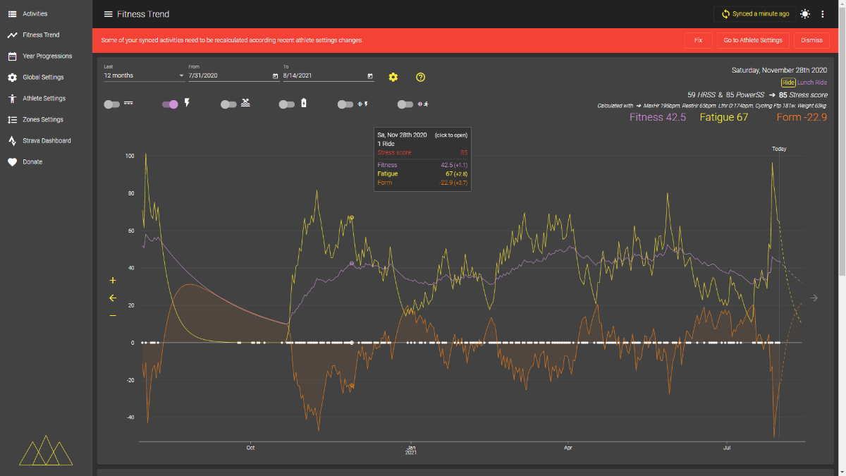

wkg Napisano 31 Lipca 2021 Napisano 31 Lipca 2021 No wiesz, zdanie : 8 godzin temu, Tomo1989 napisał: Fajnie, że uważasz, że fitness się liczy, było takie troche rozbrajające, ale nieważne, zostawmy. Rzecz w tym, że coś mi to nie pasuje. Bo 8-14 gpodzin treningowych - liczmy średnio 12 przy treningach SS powinno dać około 70-80 TSS na godzinę. Jeżeli nawet tych SS-ów było z 6 godzin to dokładając endurance wytrenowanie powinno być z (strzelam) 70. Bo Fitness to właśnie wytrenowanie. U Ciebie oscyluje koło 40-u. Pytanie, czy to dobrze liczone bo hrTSS to takie trochę palcem na wodzie pisane :/ Czy dobrze zmierzyłeś FTP. Bo naprawdę wygląda to na objawy przetrenowania gdy cyferki mówią o niedotrenowaniu.
Mod Team safian Napisano 31 Lipca 2021 Mod Team Napisano 31 Lipca 2021 Oczywiście, że nie ma sensu analiza hrTSS i w momencie jak kolega napisał, że o to opiera się jego PMC to nie było sensu dalej ciągnąć tematu. Jedna rzecz to kwestia określenia LTHR, druga rzecz wiadoma - dryf tętna powoduje, że te liczby szczególnie przy interwałowym treningu przestają być w jakikolwiek sposób pomocne. Tak czy inaczej @wkg ma trochę racji - na tym PMC, który wrzuciłeś coś jest nie tak. Jeżeli faktycznie miałeś nawet 550TSS/wk (wliczając tygodnie regeneracyjne ~350) to nie ma możliwości, żeby od grudnia do marca mieć CTL poniżej 40. Ja jeździłem wspomniany SSBHV z podobnymi TSSami, rzadko powyżej 600/wk i u mnie PMC przez 2 miesiące wygląda tak: Wyłączając przerwę świąteczną (ten duży spadek w środku) CTL średnio w okolicy 60-65, co średnio dawałoby gdzieś w okolicy 450 TSS/wk i to by się zgadzało. Robiłeś jakieś testy FTP w zimie i teraz? Jak wygląda porównanie? Ścigasz się? @wkg przy 12h/wk 70-80TSS/h to ogromna liczba jeżeli nie ma długich wyścigów. Jeżeli przyjmiemy 2-3 sesje interwałowe w tygodniu i całą resztę godzin w Z2 to realne jest 50-60/h. Przynajmniej u mnie tak to działa, żeby wykręcić ~1000TSS potrzebuję jakichś 20h jeżeli w kolejnych tygodniach mam progresować.

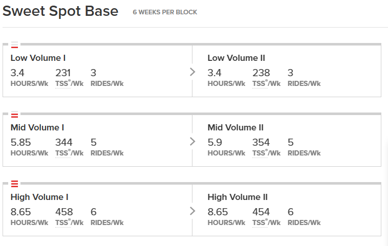

wkg Napisano 31 Lipca 2021 Napisano 31 Lipca 2021 Hmmm... Może ja źle liczę, liczyłem na szybko patrząc po swoich intensywnościach ale kolega wspominal o 5xSS (IF okł 0.9) w tygodniu + 2x endurance. Same 3x15 min SS to 60 TSS, Do tego rozgrzewka, wystudzenie... 70 się nazbiera spokojnie na trening. Do tego endurance - 40/h ale to przecież dłuższe jazdy... 1000 TSS na tydzień to jakiś kosmos, Fitness by wyszło grubo powyżej 100. Dla nnie na dłuższą metę absolutnie nieosiągalne. Ale i przy takich kosmicznych pojemnościach masz 50 TSS/h Z tymi wyścigami to w czasie godzinnego z 90 się uzbiera. Po prostu mi się opis z wykresem nie zgadza stąd myśl o niepoprawnym FTP. Co do pulsu to jak leci przez bt to wogóle nie ma o czym gadać Szczególnie jak bateria pod koniec życia. Zaniża jak diabli.
Mod Team safian Napisano 31 Lipca 2021 Mod Team Napisano 31 Lipca 2021 6 godzin temu, wkg napisał: Bo 8-14 gpodzin treningowych - liczmy średnio 12 przy treningach SS powinno dać około 70-80 TSS na godzinę. Cytat Same 3x15 min SS to 60 TSS, Do tego rozgrzewka, wystudzenie... 70 się nazbiera spokojnie na trening. Jest różnica między TSS na godzinę a TSS z całego treningu Niepoprawne FTP odpada jeżeli kolega trenuje w oparciu o TR. Może być źle ustawione w appce, która rysuje PMC. Zresztą nie trzeba robić wyliczeń odnośnie tego ile TSSów wpada w godzinę, w TR masz takie plany (to są predefiniowane, kolega używał personalizowanego, ale pewnie podonie wychodzi). Wychodzi ~60/h dla Mid Vol No nie wiem, jeżeli tamto PMC jest prawidłowe to wariant z przetrenowaniem wydaje mi się bardzo mało prawdopodobny...
wkg Napisano 31 Lipca 2021 Napisano 31 Lipca 2021 Ok, pewnie masz rację, ja nie używamTR a moje chomikowanie jest bardziej intensywne bo na dłuższych posiedzeniach mnie tyłek boli. Tak, wiem, źle robię. Jedno mnie jeszcze zastanawia - to stan permanentny czy po ostatnich 40 km? Bo przedtem widać znaczący skok. Ja gdy ostatnio zrobiłem 450 TSS to dwa dni później ledwo żyłem a nie tam ołów w nogach

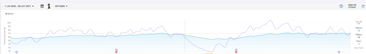

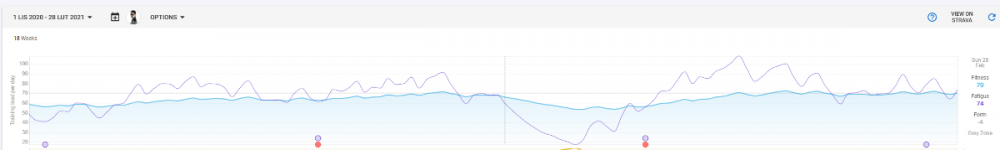

Tomo1989 Napisano 31 Lipca 2021 Napisano 31 Lipca 2021 @safian Pewnie rozwiązaniem tego jest to, że cały wykres bazuje na tętnie. Wykres poniżej już po miesiącu treningu ma fitness powyżej 40. Tylko, że on dodaje dane z mocy trenażera, a więc w połowie marca jest już niewiele warty, bo tam wchodzą jazdy na zewnątrz wyłącznie na pomiarze tętna. Czy wykres bazujący na tętnie jest nic nie warty, jeśli poza zimą, praktycznie nie korzystam ze stref mieszanych? O ile wiem to jazdy wytrzymałościowe robi się głównie na tętnie, ale jeśli się mylę to mnie poprawcie. W strefie trzeciej treningu spolaryzowanego już dużo lepsza będzie moc, ale tych jazd, a przede wszystkim przebywania w wysokich strefach, jest ułamek czasu tygodniowego. Tak to sobie przynajmniej wyobraziłem i zaplanowałem Nie robiłem teraz testu, pewnie odpalę dopiero w październiku. Fajnym porównaniem są czasy przy dwóch pierwszych podjazdach podczas treningów w strefie trzeciej treningu spolaryzowanego: 1.04 - 4,55 12.04 - 4,50 20.04 - 5,13 28.04 - 5,07 04.05 - 4,43 regen 20.05 - 4,32 26.05 - 4,39 później nie czułem się na tyle, żeby podchodzić do tej próby, właśnie te ciężkie nogi. Spróbowałem 22.06 i wyszło 5,10 bez możliwości zrobienia dwóch kolejnych. Dopiero 25.07 byłem w stanie wykonać dwie poniżej 5 minut, z możliwością realizacji kolejnych. Co się stało pomiędzy 26.05 a 25.07 to dla mnie zagadka. @wkg Czy wartości są dobrze liczone? W mojej ocenie tak, bo wszystko wskazuje, że strefy są ok. Wartości jednak odbiegają od mocy. Przykładowo 20.12 wykonałem trening Hunter z TR (to jest chyba 3x SS 20 minut, ale może mnie kolega poprawić jak się mylę, łączny czas 2h). Elevete stress score z mocy wyliczył 120, a z tętna 100. Później się to odbija na wykresie, ale imo oba ze sobą ładnie korelują. Tylko, że Fitness mocno się nie zgadza
Mod Team safian Napisano 31 Lipca 2021 Mod Team Napisano 31 Lipca 2021 Wygląda na to, że elevate po prostu wylicza z mocy jeżeli jest dostępna i tyle. Ale i tak nie ma co się rozwodzić nad porównywaniem tych HRTSS i PwrTSS, bo widać że rozbieżności na trenażerze masz spore a na zewnątrz pewnie byłyby jeszcze większe. Być może masz też zawyżony LTHR jak nawet na tempówkach w SS jest taka różnica. W każdym razie nie opierałbym się na PMC w takim przypadku. Zastanawia mnie tylko dlaczego przez zimę robiłeś SS a teraz lecisz POL, czyli coś dokładnie odwrotnego. Inwencja własna, czy TR tak ułożył plan? I zastanawia mnie też jak realizujesz treningi interwałowe w oparciu o tętno, bo w takim przypadku HRTSS to z pewnością są bardzo mocno zaniżone a biorąc pod uwagę, że u Ciebie nawet w SS zaniża to realna różnica może być ogromna.
wkg Napisano 31 Lipca 2021 Napisano 31 Lipca 2021 Widzisz, te nogi pachną mi przetrenowaniem podczas SS na trenażerze. Tonie są lekkie treningi. Z wykresem się ta teza nie zgadza ale tu już mamy potencjalną przyczynę niezgodności. A jak często i jak długo robisz regenerację?
