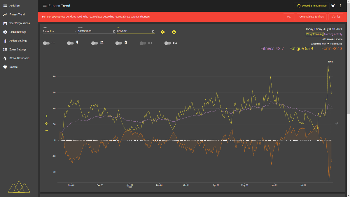

Tomo1989 Napisano 30 Lipca 2021 Napisano 30 Lipca 2021 Godzinę temu, wkg napisał: Fitness and Freshness ? W sumie niby OK ale mi sie jakoś nie sprawdza To jest chyba opcja w premium, a ja mówię o opcji z elevate for strava. W zimie wydawało mi się, że fajnie się sprawdza, teraz już gorzej. Tydzień temu form +20, fatigue 11, a nogi z ołowiu. Przypuszczam że to wina innych czynności, które strava nie wyłapuje. @KrisK Ciekawy bajer, ale skoro pomaga to chyba o to chodzi. Chodzi mi po głowie taki zegarek, bo na pewno jest fajniejszy niż spanie w opasce Jeśli chodzi o jakość to śpię raczej spokojnie, nieprzerywalnym snem, ale zdarza się, że wstaję średnio wyspany. Pewnie gdybym wyłączył TV/fon z godzinę przed snem mogłoby być lepiej.
wkg Napisano 30 Lipca 2021 Napisano 30 Lipca 2021 Czy ja dobrze liczę ? Fitness 31 - to jakby niewiele ...
Tomo1989 Napisano 30 Lipca 2021 Napisano 30 Lipca 2021 Tak jak kolega wyżej napisał, to jest wartość z krótkiego okresu czasu, a jeśli 3 tygodnie są luźniejsze, właśnie do odbetonowania nóg (250, 300, 300 TSS), to wartość nie może być wysoka.
wkg Napisano 30 Lipca 2021 Napisano 30 Lipca 2021 Może coś mi umknęło - to oznacza, że używasz pomiaru mocy i zapisujesz od niedawna ? Jeżeli tak to faktycznie te dane sa mało przydatne ... Ale przecież pisałeś, że używałeś już w zimie. Nawet po jakimś lżejszym okresie to bardzo mało.
Tomo1989 Napisano 30 Lipca 2021 Napisano 30 Lipca 2021 Źle się wyraziłem, bo pomiar mocy to miałem na trenażerze. Tam wówczas faktycznie były TSS. Obecnie stosuje wyłącznie pulsometr, więc jest hrTSS. Czy bardzo mało czy nie, to akurat nie ma dla mnie znaczenia. Zresztą widać na wykresie co ma znaczenie
wkg Napisano 30 Lipca 2021 Napisano 30 Lipca 2021 Dla Ciebie nie ma ale dla reszty świata już tak. Fitness około 40 to po prostu słabe wytrenowanie. Niezłe jak na człowieka po 60-ce - jak jesteś w tym wieku to oczywiście OK. U mnie po 3 tygodniach solidnego lenistwa jest 63 ale to dołek a nie norma. Może tu jest przyczyna. Fatigue i co za tym idzie Form to pikuś - zmienia sie bardzo szybko. U Ciebie jak rozumiem ten ołów w mięśniach to zjawisko dłuższe więc na te wartości nie ma co patrzeć. Forma - z wyjatkiem samej końcówki wygląda OK - powinna być przez większość czasu na niewielkim minusie. Z wykresu Formy widać, że trochę sie lenisz ale bez przesady. Fitness się liczy w tym modelu.
Tomo1989 Napisano 30 Lipca 2021 Napisano 30 Lipca 2021 Fajnie, że uważasz, że fitness się liczy, tylko co mi ta wartość mówi? Jakie wnioski z niej mogę wysunąć? kiedy mam odpuścić, a kiedy przycisnąć? Dodatkowo nie zwracam na fitness zbyt dużej uwagi, bo przy włączonym pomiarze mocy wartości idą znacznie do góry (hrTSS nie jest równy TSS), dlatego czy 40 czy 60 to nie ma dla mnie kompletnie znaczenia. Z formą też jest tak jak wcześniej pisałem. Czasami zdarza się, że jest na plusie a nogi są na tyle ciężkie, albo organizm na tyle zmęczony, że ciężko wejść na odpowiedni poziom. Wykonywać wówczas trening czy lepiej się wówczas "lenić"? Domniemywam, że jest to wada tego, że model nie ma innych danych, poza treningów, czyli z życia codziennego.
wkg Napisano 30 Lipca 2021 Napisano 30 Lipca 2021 Pyskując odpowiadającym na pytania daleko nie zajdziesz Kiedy masz pocisnąć a kiedy odpuścić - tego Ci samo Fitness nie powie. To mówi teoretycznie Forma. Musisz śledząc swój organizm i jego reakcje na Formę - ale nie tylko, także na Ramp Rate, na dietę, wypoczynek (tu HRV sprawdza się znakomicie), Rozumiem, że jestes pracownikiem fizycznym - jeżeli nie pracujesz fizycznie to normalne, codzienne aktywności nie wpłyną znacząco na Fatigue. Nie wykonujesz ich z wysokim Intensity, więc i TSS będą niskie. Zresztą - każdy jakos pracuje Jeżeli jednak pracujesz ciężko fizycznie - kup komnputerek na rękę i on spróbuje coś tam doliczyć z pulsu. Fitness mówi Ci tylko to, że jesteś solidnie niedotrenowany. Nic więcej. Może skonsultuj się z lekarzem bo patrząc na wykres Fitness jeździsz tak mało, że trudno tu o zmęczenie., No i jeżeli jeździsz raz z włączonym a raz z wyłączonym pomiarem mocy to musisz się zdyscyplinowac i nazbierac trochę danych. Nie wiem dokładnie jak liczy Strava ale Training Peaks Friela a za nim Garmin waży średnie z co najmniej pół roku. Tu nie ma drogi na skróty.,
Tomo1989 Napisano 31 Lipca 2021 Napisano 31 Lipca 2021 Nie wiem dlaczego uznałeś, że to jest pyskowanie. Nie miałem takich intencji. Sądziłem, że 8 godzinny dzień pracy, nawet biurowej, albo 8 lekcji w szkole wpływa na zmęczenie organizmu, na tyle, że może się to odbić na jakości treningu. Też nie spodziewałem się, że 8-14 godzin treningowych to jest na tyle mało, że mówimy o niedotrenowaniu. Wykres przedstawia 9 miesięcy. To chyba nie jest tak mało. Nie chodzi o to, że raz włączam, a raz wyłączam, tylko że pomiar mocy jest wbudowany w trenażer, a więc po okresie zimowym go nie mam Dlatego też jako ogólny wykres stosuje z hr, tak aby nie pokazywało głupot, że największą pracę wykonałem w zimie, a nie na wiosnę. Nie szukam drogi na skróty, lecz korekty, głównie czerwcowych problemów.
