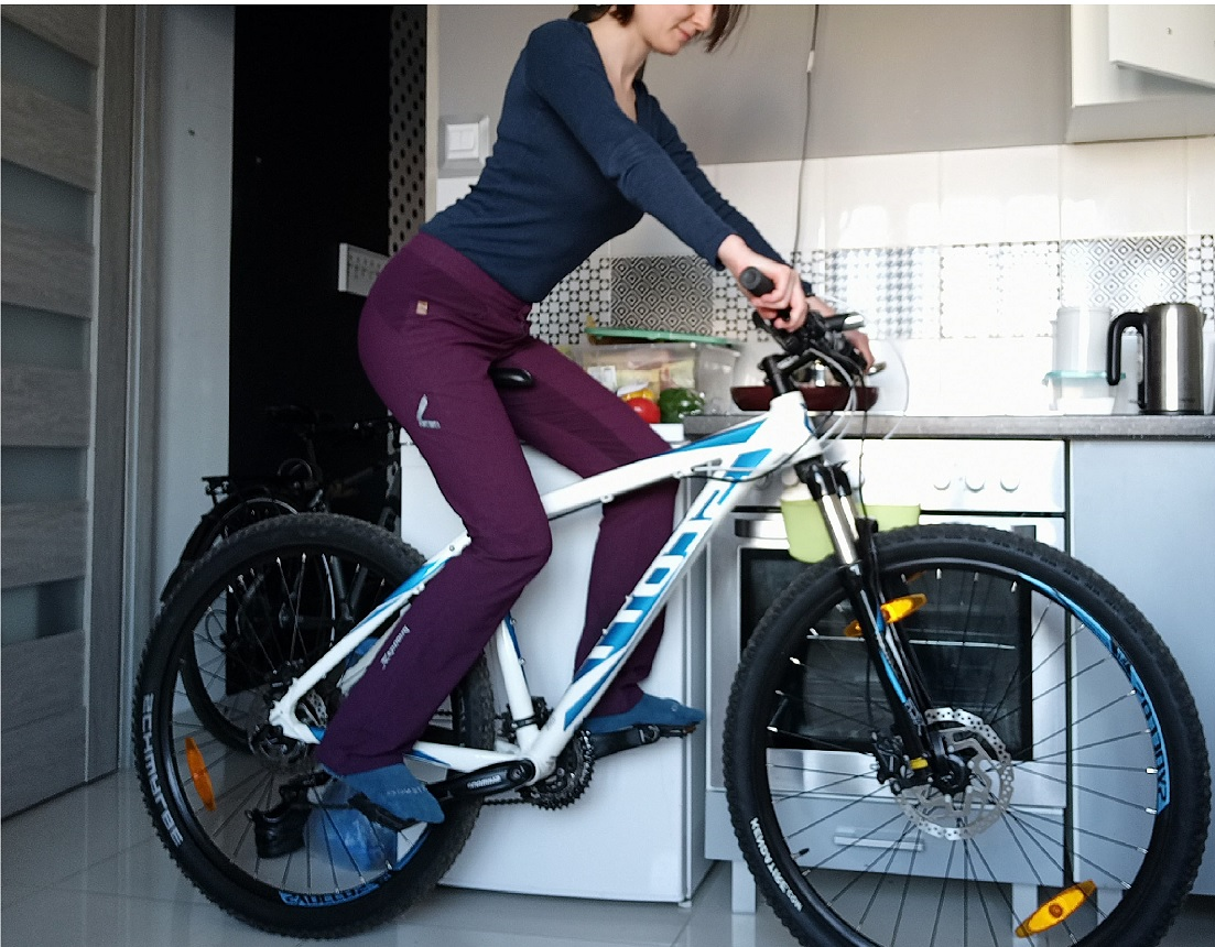

moose_etc Napisano 28 Kwietnia 2021 Napisano 28 Kwietnia 2021 Hej! Drodzy, jestem obecnie w posiadaniu Scotta Aspecta 720 i myślę. Rower jest rozmiaru M z ramą 44 cm, a ja jestem mała (161cm wzrostu). Mam go od kilku dni i kręcę się po górkach i lasach, ale nie mogę oprzeć się wrażeniu, że kurcze jakoś mi daleko do kierownicy. Siodło już mam na maxa przesunięte do przodu (na tyle, na ile miarka pozwala). Co jeszcze mogę zrobić? Da się go jakoś dopasować? A może wydziwiam, a on jest ok? pozdrowienia

moose_etc Napisano 28 Kwietnia 2021 Autor Napisano 28 Kwietnia 2021 no trochę czuję jakbym ujeżdżała smoka. wygląda to tak. kurka, niedobrze, miałam nadzieję, że się uda....
Gość Napisano 28 Kwietnia 2021 Napisano 28 Kwietnia 2021 Ogólnie nie jest źle, chociaż widać że się "prężysz". Celowo czy pozycja to wymusza? Jak nie możesz już zwrócić roweru, to pomyśl nad krótszym mostkiem.
wkg Napisano 28 Kwietnia 2021 Napisano 28 Kwietnia 2021 Tragedii nie ma, dosyć sportowa pozycja. Może to tylko wrażenie ale czy nie siedzisz na samym końcu siodełka ? Skróciłbym mostek o 2 cm lub kupił giętą kierownicę. Możesz też ja nieco zwęzić.
moose_etc Napisano 28 Kwietnia 2021 Autor Napisano 28 Kwietnia 2021 nie prężę się celowo XD starałam się usiąść tak jakbym miała jechać. Pomyślę. przydało by się nieco go "skrócić". Szczególnie, że kierownica jest też, mam wrażenie, ciuteczek za szeroka i rozkładając ręce na boki też trochę tracę nieco zasięgu.
Gość Napisano 28 Kwietnia 2021 Napisano 28 Kwietnia 2021 Rzeczywiście dziwna pozycja na siodełku. Ja przykładowo siedzę raczej na przedniej, wąskiej części. Tak jest mi najwygodniej. Tutaj wygląda na coś dziwnie wymuszonego, ale tak bywa na statycznych ujęciach.
moose_etc Napisano 28 Kwietnia 2021 Autor Napisano 28 Kwietnia 2021 No właśnie Mogę zwęzić tę, ktorą mam?
chudzinki Napisano 28 Kwietnia 2021 Napisano 28 Kwietnia 2021 1 minutę temu, moose_etc napisał: że kierownica jest też, mam wrażenie, ciuteczek za szeroka i rozkładając ręce na boki też trochę tracę nieco zasięgu. Od tego bym zaczął.
Gość Napisano 28 Kwietnia 2021 Napisano 28 Kwietnia 2021 Możesz przyciąć, ale według mnie zacznij od mostka. Wąska kierownica to nie jest coś fajnego we współczesnych rowerach.
moose_etc Napisano 28 Kwietnia 2021 Autor Napisano 28 Kwietnia 2021 jak ją łapię na nieco bliżej środka to już z miejsca jest mi mega dużo wygodniej
wkg Napisano 28 Kwietnia 2021 Napisano 28 Kwietnia 2021 5 minut temu, skom25 napisał: Rzeczywiście dziwna pozycja na siodełku. Ja przykładowo siedzę raczej na przedniej, wąskiej części. Tak jest mi najwygodniej. Tutaj wygląda na coś dziwnie wymuszonego, ale tak bywa na statycznych ujęciach. A widzisz. Bo @moose_etc ustawiła siodełko do przodu ale pupa jest ustawiona w naturalnej pozycji w której wygodnie pedałować więc siedzi na samym końcu. To jest chyba za duży rower po prostu Też kierownica znacznie wyżej od siodełka a przy takiej - raczej sportowej - pozycji powinna być niżej albo najwyżej na równi. 3 minuty temu, moose_etc napisał: jak ją łapię na nieco bliżej środka to już z miejsca jest mi mega dużo wygodniej To widać.
Gość Napisano 28 Kwietnia 2021 Napisano 28 Kwietnia 2021 Ja niestety przerabiałem temat za dużego roweru. W takim przypadku można tylko pudrować trupa, a to niestety kosztuje.
m0d Napisano 28 Kwietnia 2021 Napisano 28 Kwietnia 2021 Na zdjęciu to na pierwszy rzut oka źle nie wygląda, ale na ramie 17" to sam jeździłem mając lekko ponad 180cm wzrostu i jak wyżej napisano wysokość siodełka też wskazuje że to za duża rama...
wkg Napisano 28 Kwietnia 2021 Napisano 28 Kwietnia 2021 Tzn przede wszystkim widać, że siodełko niepotrzebnie jest tak bardzo do przodu. Na zdjęciu jest przyjęta instynktownie najwygodniejsza pozycja za siodełkiem - stąd wrażenie naprężenia. Dodatkowo siedząc tak bardzo do przodu przy mocniejszym depnięciu tyłek odrywa się od siodełka, trzbe ciagnąc za kierownicę - bez sensu. Tutaj pomoże tylko znaczące skrócenie mostka i zwężenie kierownicy. Szerokie kierownice to kwestia mody - ładują je zupełnie bez sensu. Krótki mostek do za dużych ram ładowali endurowcy przed wynalezieniem geometrii progresywnej Efekt będzie taki, że @moose_etc będzie miała wrażenie jazdy na jeszcze wiekszym smoku ale przynajmniej będzie na nim wygodnie siedzieć. Cóż - Denerys dała radę
m0d Napisano 28 Kwietnia 2021 Napisano 28 Kwietnia 2021 Zdarzyło mi się spotykać, że niektórzy celowo wybierali za duże ramy właśnie żeby główka wypadała wyżej, bo to równało się dla nich "wygodniejszej pozycji". Oczywiście taka rama jest za długa wiec zaczyna się wtedy kombinowanie z przesuwaniem siodełka i dodatkowo podniesionym mostkiem. Nie wiem czy tu zaszła podobna sytuacja, ktoś doradził taki rozmiar czy było kupione na żywioł bo w sklepie wydawało się ok...

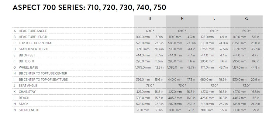

Gość Napisano 28 Kwietnia 2021 Napisano 28 Kwietnia 2021 Zdjęcia kłamią niestety. Na zdjęciach to ja nie wyglądałem źle na szosie z podsiodłową 56 i TTH 574 mm. Tak czy inaczej, bez tragedii, zwłaszcza że ten model w rozmiarze S jest krótszy o 10 mm ( nie wiem jak Reach)
m0d Napisano 28 Kwietnia 2021 Napisano 28 Kwietnia 2021 Ja bym powiedział, że ta rama jest raczej krótka i to pewnie ratuje nieco sytuację.
wkg Napisano 28 Kwietnia 2021 Napisano 28 Kwietnia 2021 Ta rama jest zdecydowanie za długa - o czym świadczą manipulacje z siodełkiem. Tu jest potrzebny rozmiar XS bo o centymetr to jest przesuniete sodełko i nie wystarczyło. Dziewczyna ma relatywnie długie nogi - stąd potrzebna krótsza rama przy danym wzroście.
m0d Napisano 28 Kwietnia 2021 Napisano 28 Kwietnia 2021 Dla autorki tematu jest nieco za długa, ale ogólnie Aspect to nie ma ściganckiej geometrii
Gość Napisano 28 Kwietnia 2021 Napisano 28 Kwietnia 2021 @wkg może mieć rację. Rozmiar S o dziwo nie jest dużo mniejszy. Z rurą 585 i mostkiem 100, to ja jeździłem przy 174 cm i zwarta pozycja to to nie była.
Q_u Napisano 28 Kwietnia 2021 Napisano 28 Kwietnia 2021 Ale zwróćcie uwagę, że koleżanka siedzi już na tyle siodełka i jeszcze jej do tyłu braku, ma wymuszoną pozycję na siodełku do przodu, żeby luźno siedzieć i wygodnie musi napinać mięśnie.
