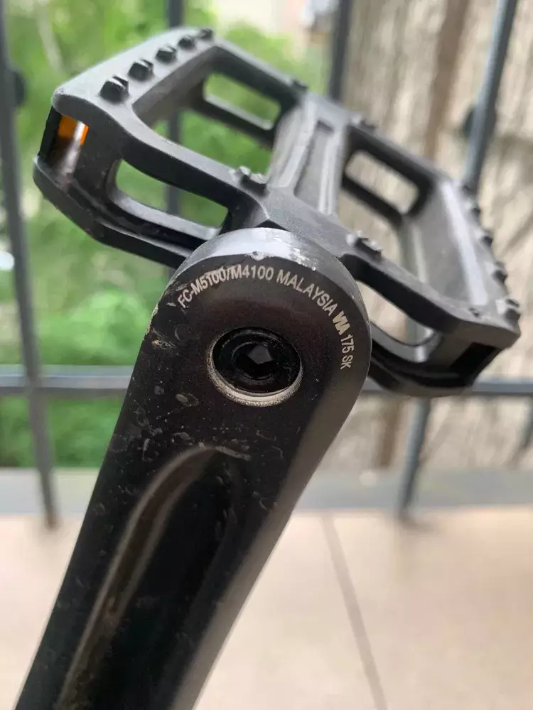

MasterYoda Napisano 6 Czerwca 2022 Napisano 6 Czerwca 2022 Witam. Przeglądam sobie używane Meridy Big Nine 500 Lite i natknąłem się na model z korbą jak na załączonym zdjęciu. Co to za korba i czy dotyczy jej problem ocierającego łańcucha?
Mod Team bogus Napisano 6 Czerwca 2022 Mod Team Napisano 6 Czerwca 2022 Zapewne dotyczy. Właściwa powinna mieć w oznaczeniu literę "B".
MasterYoda Napisano 7 Czerwca 2022 Napisano 7 Czerwca 2022 W ogóle to nie mogę się doszukać tego modelu na stronach Shimano, jest model 5100 i 4100 ale takiego "2in1" to nie znalazłem.
MasterYoda Napisano 7 Czerwca 2022 Napisano 7 Czerwca 2022 Cytat To nie jest zdjęcie lewej strony? A tego nie wiem. Być może, wtedy mogłoby to być oznaczenie modelu ramienia korby. Spróbuję poprosić o zdjęcie z drugiej strony.
KSikorski Napisano 7 Czerwca 2022 Napisano 7 Czerwca 2022 Lewe ramię jest wspólne dla kilku modeli korb. (inny przykład to FC-M7100, FC-M7120, FC-M7130)
MasterYoda Napisano 7 Czerwca 2022 Napisano 7 Czerwca 2022 Zagadka rozwiązana, na zdjęciu ramienia korby od strony blatu jest już właściwy model korby, niestety ten wadliwy. Dzięki za podpowiedzi.
