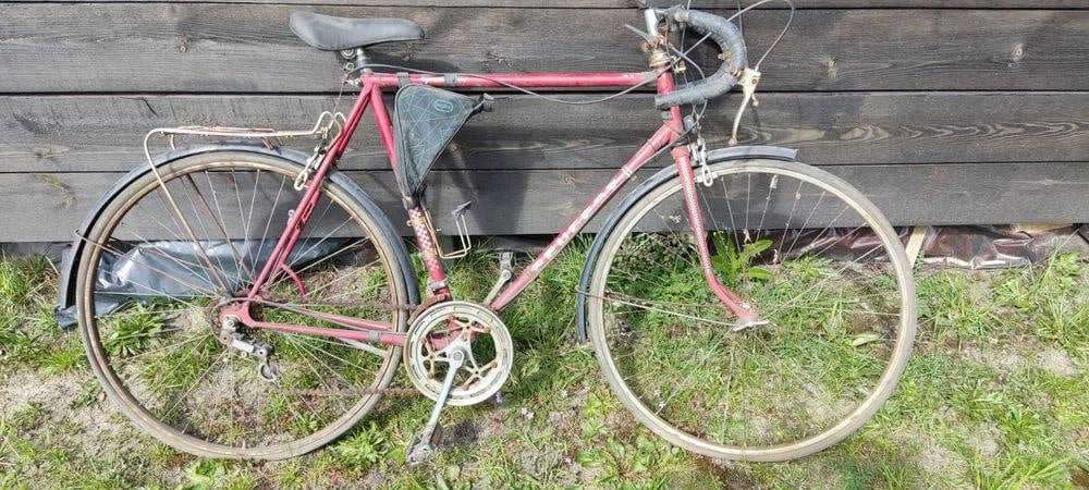

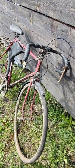

Mam taki rower peugeot-1.jfif, jest to stary Peugeot, chciałbym się dowiedzieć, jaki to jest model.
Z tego co wyczytałem i zobaczyłem w internecie to obstawiam, że jest to  UO-9 Super-Sport z przełomu lat 70' i 80'.
Wiem, że zdjęcia nie są wyraźne, ale jego charakterystyczne cechy, to:
  • "wajchy" przerzutek na sztycy kierownicy
  • fabryczny bagażnik oraz oklejenie
  • i teraz dla kogoś, kto się zna na tych sprzętach - kształt osłony przedniej kasety

Niezły złomek
 To taki wagant francuski bez szału. Numerami oznaczali modele popatrz w katalogach a na każdy kraj były inne katalogi.. Rozbierz nasmaruj i jeździj.
 Choć pewnie koła trzeba będzie zmodyfikować .
Daj porządne zdjęcia detali (wskazane zrobienie ich aparatem fotograficznym a nie tosterem) takich jak mufy, suport, haki, główka widelca itp. Na twoich zdjęciech widać tylko, że to strupieszały turystyczny Peugeot (o ile naklejki sa oryginalne). Na tej podstawie nikt nie powie, jaki to model/rok

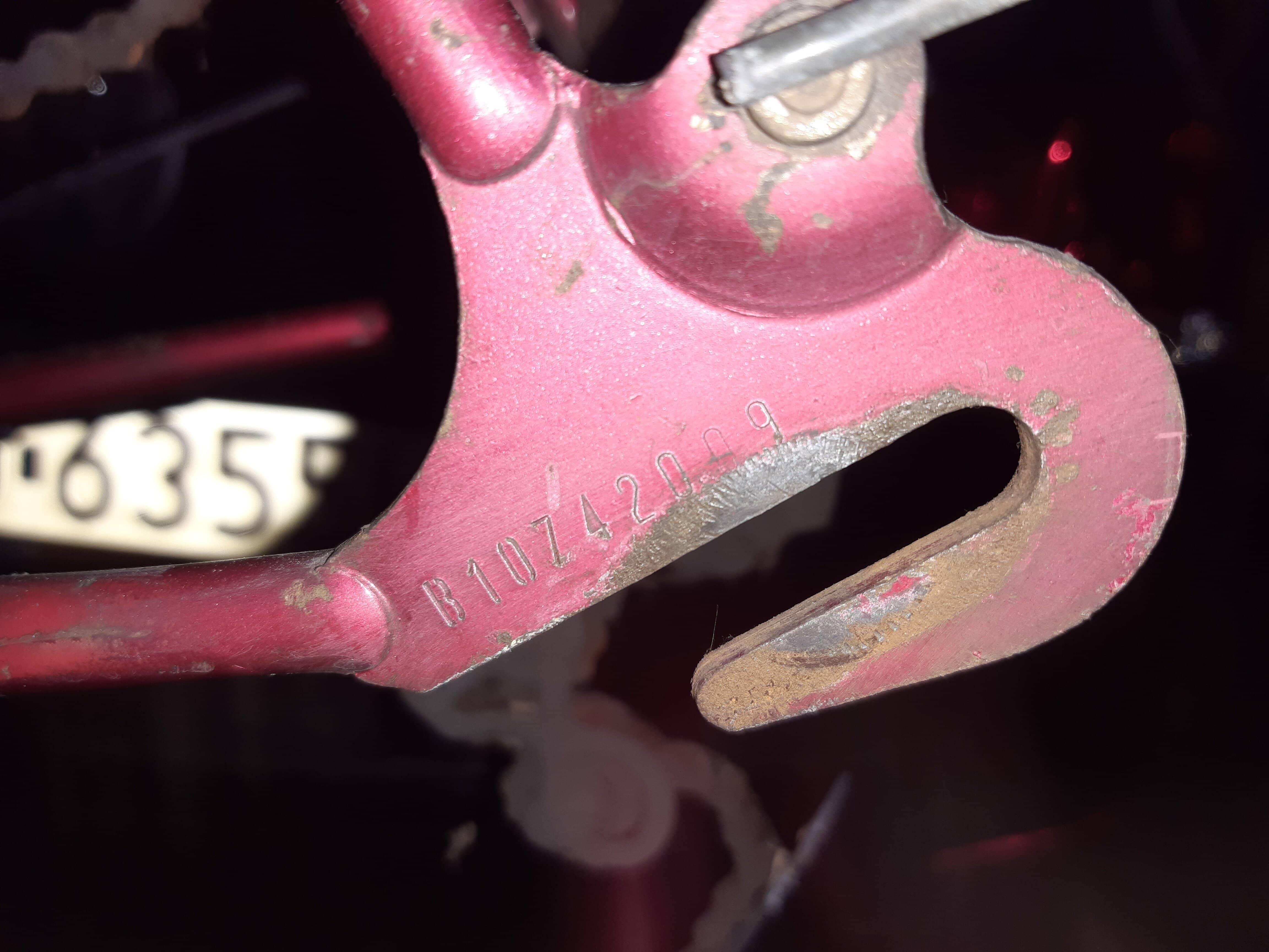

Jakieś oznaczenia są na tylnym trójkącie, przy mocowaniu koła - B 10742009. 20210429_204718.thumb.jpg.dd00fbffd0ad5e8f563037ce10d34528.jpg
Dodatkowo na "podwoziu" jest wybity numer 12420210429_205028.thumb.jpg.b553ebf7f2dc1089bdec024fa07611a6.jpg
Za to na zaciskach hamulców znalazłem numer 19/66, ciekawe czy można po tym wnioskować, że data produkcji roweru jest z 1966 roku?

Oznaczenia z hamulca na pewno nie są datą. Ale w nr bitym na haku data może być,. W sieci są informacje, że  Peuget nabijał miesiąc i rok produkcji. Obstawiałbym więc pażdziernik 1974. Ale to mój strzał - wymaga dalszych poszukiwań i potwierdzenia. Gdyby się potwierdziło, to trzeba przerzucać katalogi rowerów Peugeota z tego okresu i szukać ramy z tym półokrągłym  wzmocnieniem

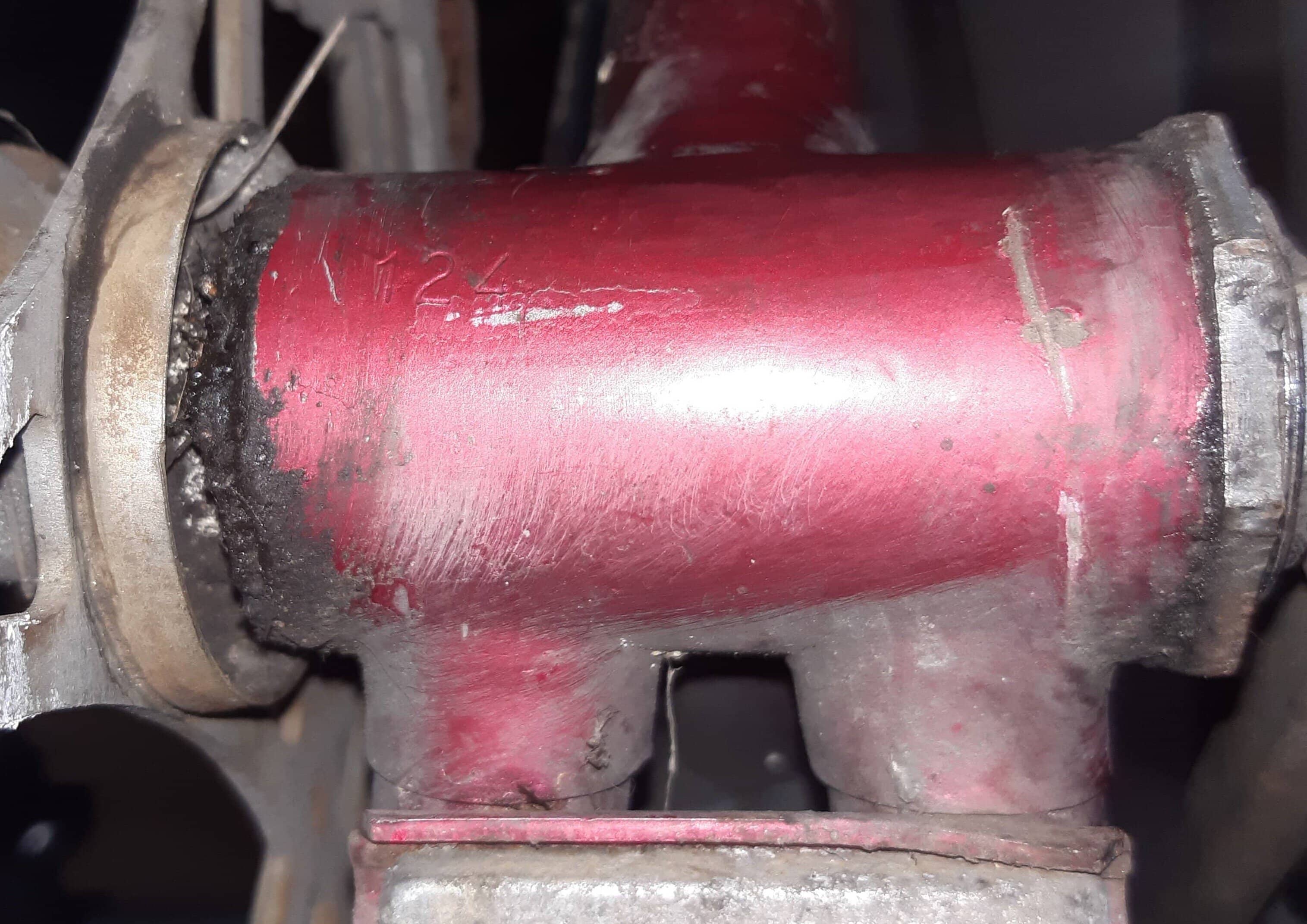

Napisano (edytowane)
Na ramie jest jakiś napis:
Odsloń go (jest z obu stron?). Może to nazwa modelu? Choć Peugeot raczej stosował bardzo oryginalne nazwy typu OU12
Edytowane przez Garlock

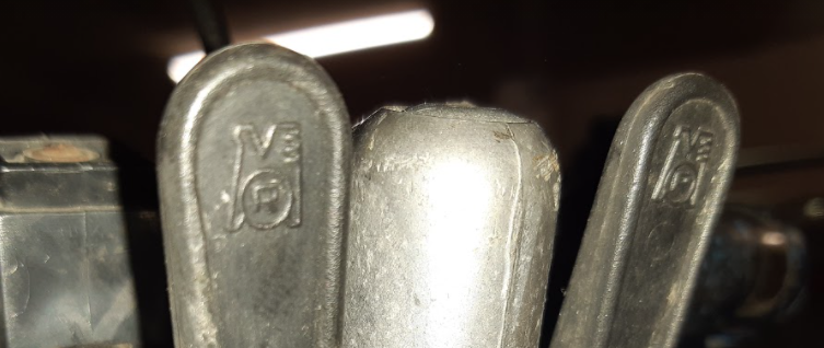

No, to jest niezła poszlaka. Dzisiaj znalazłem ten sam model (Brevete) na przerzutce przedniej. Żadnych oznaczeń więcej oprócz jakichś cyferek (zdjęcia przerzutek, są w nowej galerii) nie znalazłem :(.
