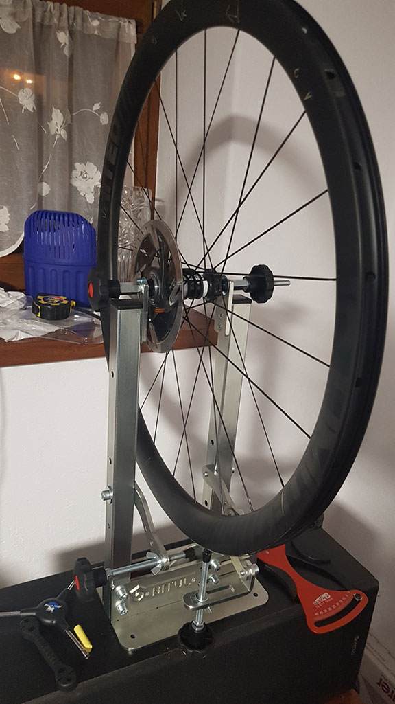

Zigfir Napisano 26 Kwietnia 2021 Napisano 26 Kwietnia 2021 Karbonowe szosowe przednie kółko wróciło na warsztat, po pierwszych próbach zniweczonych przez napompowaną oponkę - choc tragedii nie było ;). Postanowiłem na początek je wyrównać i po wstępnych "falach Dunaju" już wiem, że trzeba robić to mocno dokładnie ;), Ale po 3 przebiegu już widać, że to krok w dobrą stronę. I tu pojawił się prosty dylemat, do jakich wartości powinienem naciągać lewą i prawą stronę? Szprychy sapim aero 0,9x2. Na czuja i obserwacji tego co było - 23 na stronę tarczy do 19 na prawą na skali superB (czyli przeliczając z tabeli 135/88 ). Czy to z grubsza poprawne wartości? Niestety parametry obręczy nieznane? BTW męczę się nieco z minimalną wypukłością w pionie. Lewo prawo idą ładnie, ale góra dół mocno opornie. Jak bym nie kombinował, to mi na 30 cm wychodzi łuczek mający w szczycie blisko 1 mm. Jak to zniwelować? Ech przydałyby się jakieś materiały o centrowaniu i składaniu kółek....

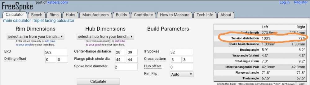

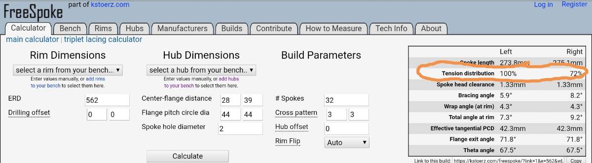

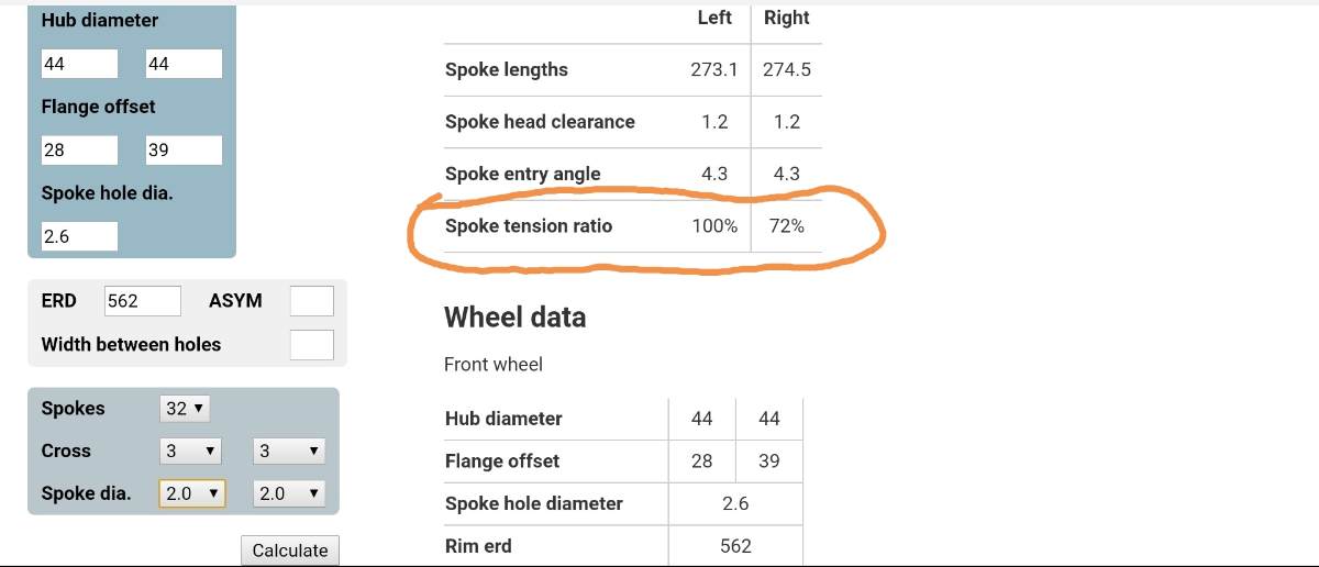

leejoonidas Napisano 27 Kwietnia 2021 Napisano 27 Kwietnia 2021 3 godziny temu, Zigfir napisał: A na tę drugą stronę jest jakiś wzór, czy tabele? W trakcie obliczania długości szprych można użyć kalkulatora https://www.kstoerz.com/freespoke/ lub https://www.wheelpro.co.uk/spokecalc/ w tych kalkulatorach po wyliczeniu długości szprych jest podawana w procentach wartość naprężenia szprych z lewej i z prawej strony koła. Mając wartość w kilogramach siły naprężenia szprych ze strony która jest mocniej naciągnięta, w Twoim przypadku to jest strona tarczy hamulcowej można wyliczyć jakie naprężenie w kilogramach będzię po drugiej stronie. Należy pamiętać że jest to wartość obliczeniowa (orientacyjna) i może się ona różnić minimalnie od tego co wyjdzie na prawdziwym kole. Poniżej podaję przykład wyliczenia w dwóch kalkulatorach podanych powyżej dla tej samej piasty i obręczy.

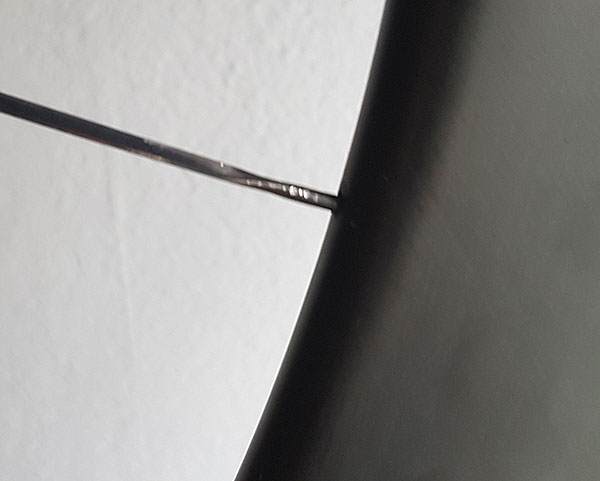

Zigfir Napisano 2 Maja 2021 Autor Napisano 2 Maja 2021 Godzinę temu, Garlock napisał: Dokręcając nypel wprowadzasz naprężenie skręcające. Tarcie nypla o obręcz nie pozwala mu się cofnąć. I dlatego albo odprężasz koło co jakis czas, albo/i cofasz lekko klucz po naprężeniu nypla. Słuszna uwaga odnośnie okrągłych - zapamietam, acz u mnie problem dotyczył płaskich. Poglądowa foteczka. Klucz do trzymania szprych siedział sobie tuż nad zgrubieniem szprychy, ale nypel kręcił całą szprychą przy próbie naprężenia choćby o 1/8. Co ciekawe pół obrotu cofnął, na samym początku bez problemu a w drugą stronę nie drgnął nawet, tylko skręcał szprychę. Naciąg ruszył dopiero po zamrożeniu i zdjęciu napięcia okolicznych oraz rozruszaniu tej bardziej konkretnie.
Garlock Napisano 2 Maja 2021 Napisano 2 Maja 2021 Jak masz skręcona szprychę, to spróbuj postawić koło na podłodze tą szprychą do góry. A potem nacisnij ciężarem ciała na obręcz. Obręcz lekko sie ugnie, zluzuje szprychę i pownienes usłyszeć "ping" . Szprycha powinna sie wyprostować (odprężyć)
marvelo Napisano 2 Maja 2021 Napisano 2 Maja 2021 Tak skręcona jak na zdjęciu płaska szprycha prawdopodobnie już nie wróci do pierwotnego stanu, gdyż doznała odkształcenia plastycznego, a nie tylko sprężystego. Właśnie po to smaruje się gwint na szprychach, by zmniejszyć tarcie pomiędzy szprychą a nyplem.
