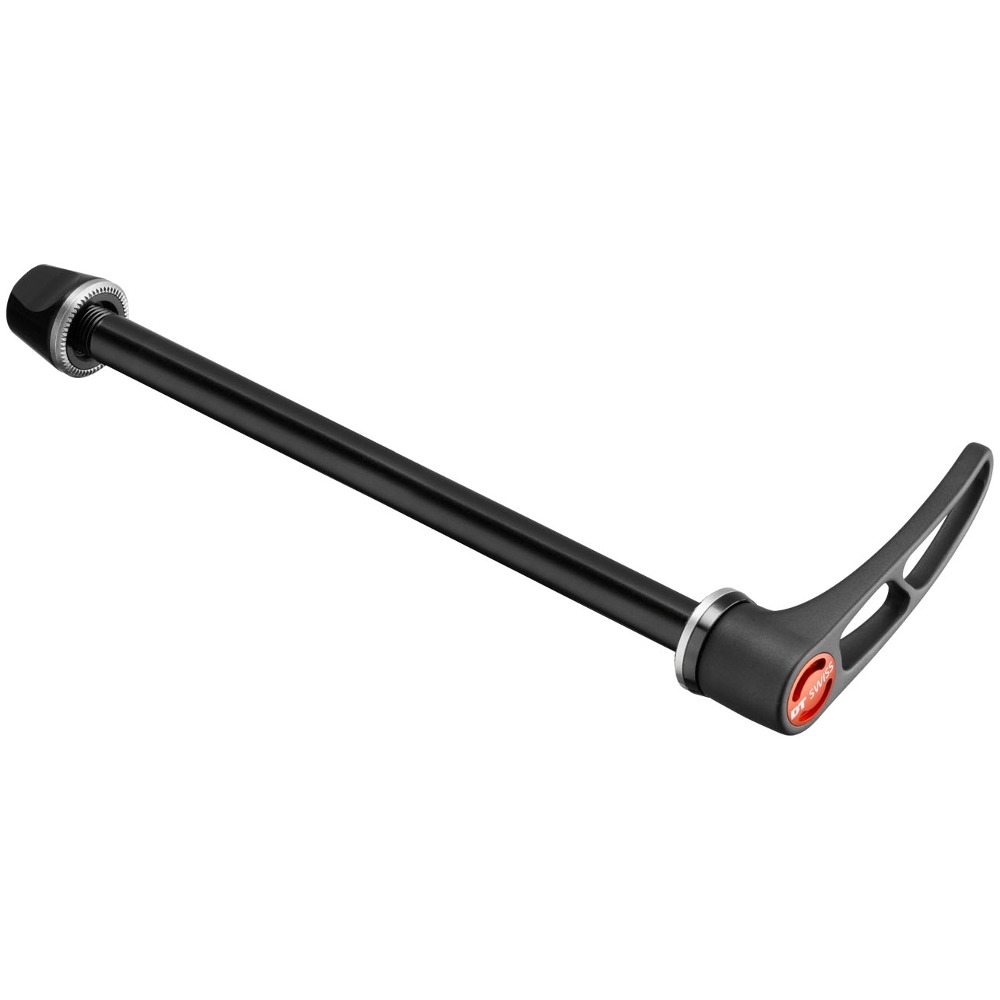

m0d Napisano 26 Kwietnia 2021 Napisano 26 Kwietnia 2021 W niektórych piastach jest możliwość zastosowania osi przelotowej pasującej jednocześnie do standardowych haków pod "szpilkę" z szybkozamykaczem, np. w DT 350. Niemniej nie jest to sztywna oś sensu stricto, bo w ramie nic nie zrobisz z tym że masz zwykłe haki. A po drugie wymaga to kupna adapterów i samej osi, w przypadku DT nietanich 2 minuty temu, dominickpiekacz napisał: trasy jakie pokonuję wymagają posiadania sztywnych osi bo boję się o wytrzymałość tych cieniutkich QR. Poza tym ważę dobrze ponad 100 kilogramów. Jeśli nie jest to jakaś naprawdę gruuuba rąbanka to nie masz czego się bać. Nie tacy zawodnicy jeździli na dziś nieaktualnych standardach i to na tyle agresywnie, że bałbyś się spróbować Chyba, że jeździsz przyspawany do roweru z gracją worka ziemniaków, a sprzęt zbiera wszystkie cięgi.

m0d Napisano 27 Kwietnia 2021 Napisano 27 Kwietnia 2021 14 godzin temu, wkg napisał: Jak to nietanich ? Przecież oś nie przychodzi z piastą, taka na imbus kosztuje ze 20 zł na ali a jest znacznie lepsza niż Maxle Miałem na myśli części od DT Swiss a nie od Chińczyka :) Kompletowałem kiedyś coś takiego i sama oś kosztowała około 120 czy 150zł, a obecnie to pewnie bardziej powariowało.
wkg Napisano 27 Kwietnia 2021 Napisano 27 Kwietnia 2021 No niby tak ale te osie RS z dźwigienką są beznadziejne, wyrabia się gniazdo. Teraz tą ośkę na imbus, bez dźwigienki można kupić w tej samej cenie a chińskie są bardzo porządnie wykonane. No i po prostu płacenie ponad 100 zł za kawałek aluminiowej śrubki uważam za przesadę
m0d Napisano 27 Kwietnia 2021 Napisano 27 Kwietnia 2021 Coś takiego miałem na myśli: Jak dla mnie się to sprawdza, tylko właśnie cena
wkg Napisano 27 Kwietnia 2021 Napisano 27 Kwietnia 2021 A no tak. Ja mam piasty DT ale gwinty RS i dodatkowo 142x12 więc to co innego ...
m0d Napisano 27 Kwietnia 2021 Napisano 27 Kwietnia 2021 Na bazie tego i adapterów nadal masz piastę 135, tylko z osią przelotową 10mm. Mam wrażenie, że jest to nieco sztywniejsze niż standardowa "szpilka", ale to nadal tylko wrażenie
wkg Napisano 27 Kwietnia 2021 Napisano 27 Kwietnia 2021 Ja wiem. Tu nic sie nie wykombinuje. Czytałem gdzieś kiedyś o ramach w których można wymienić haki i mieć prawdziwe 142x12 ale nie wiem czy to możliwe.
