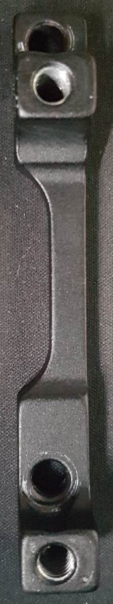

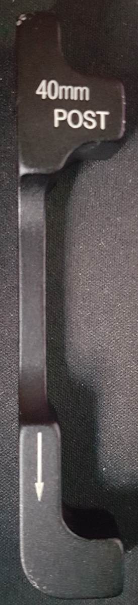

giantdh Napisano 24 Kwietnia 2021 Napisano 24 Kwietnia 2021 Witam, mam z tyłu hamulec Sram DB5 z tarczą 180mm. Chciałbym zamontować tarczę 203mm oraz zacisk Shimano Zee. Czego potrzebuję żeby tego dokonać? Znalazłem taki dziwny adapter, ale nie bardzo pasuje. Cytuj

giantdh Napisano 24 Kwietnia 2021 Autor Napisano 24 Kwietnia 2021 (edytowane) Mocowanie chyba PM... Tak jak na zdjęciu mam hamulec Sram DB5 i tarcza 180. Chce zamienić na Shimano Zee i tarcze 200mm. Edytowane 24 Kwietnia 2021 przez giantdh Cytuj

giantdh Napisano 25 Kwietnia 2021 Autor Napisano 25 Kwietnia 2021 Coś nie mogę tego rozgryźć.. w tym momencie mam montaż bezpośredni pod tarczę 180mm więc gdy zmontuje tarczę 203 bedzie mi brakować 23mm i takiego adaptera chyba potrzebuję? Ten adapter https://allegro.pl/oferta/adapter-hamulca-tarczowego-tektro-a-m180-pm-pm-180-10209379955 ma jedno ramię wyższe więc chyba nie bedzie pasować? Cytuj

giantdh Napisano 25 Kwietnia 2021 Autor Napisano 25 Kwietnia 2021 (edytowane) @sznib wiem, ale te co podałeś mogą nie pasować pod zacisk shimano (w sensie tłoczki wystają lekko i nie wiem czy się zmieszczą) np. ten CLARKS jest całkiem inny niż ten od shimano... a niby oba pasują.. CLARKS ma dużo wieksze jedno ramie nić ten shimanowski... Edytowane 25 Kwietnia 2021 przez giantdh Cytuj

Libijczyk1 Napisano 25 Kwietnia 2021 Napisano 25 Kwietnia 2021 (edytowane) a nie zauważyłeś że ramie do podstawy w adapterze clarksa na 4 ŚRUBY jest na skraju a w adapterze shimano prawie w połowie który jest na 2 ŚRUBY , stąd wrażenie większego ramienia. Wszystko już napisaliśmy, wyjaśniliśmy , przeczytaj swój wątek od początku popatrz na zdjęcia adapterów , i wyciągnij wnioski... uważam temat do zamknięcia Edytowane 25 Kwietnia 2021 przez Libijczyk1 Cytuj
