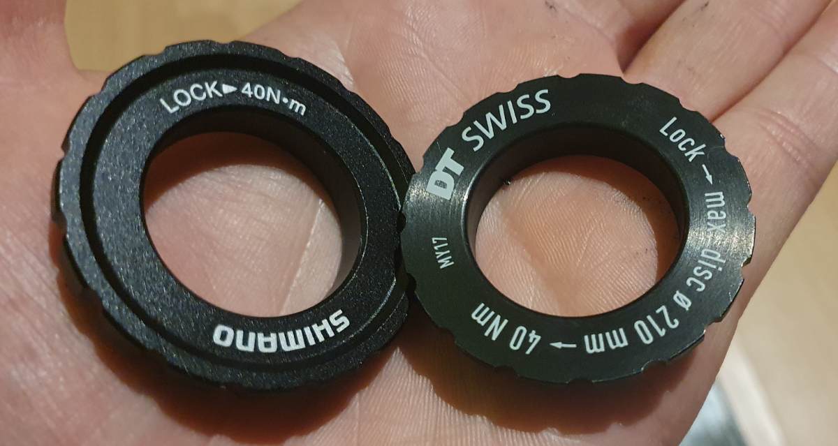

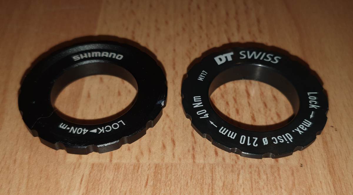

TheJW Napisano 23 Kwietnia 2021 Napisano 23 Kwietnia 2021 @Semtex bardzo proszę i dziękuję! A dopinając wątek nakrętek: Wymieniając tarcze, porównałem nakrętki. Jednak te od adapterów DT Swiss znacznie różnią się od nakrętek Shimano i DT Swiss ze zdjęć. DT Swiss są zdecydowanie ciensze i płaskie, wykonane chyba ze stali. Sztuka waży 20g. Shimano mają wokół przy krawędzi wystający kołnierz. Do tego pod spodem mają podkładkę-blaszkę zapobiegającą luzowaniu. Są wykonane z aluminium, ważą ~9,5g/szt. Zastanawiam się teraz, czy te nakrętki od adapterów aby na pewno nadadzą się do przykręcenia tarczy CL bezpośrednio... Z drugiej strony - czemu nie, tu przecież nie ma wielkiej filozofii.
Semtex Napisano 23 Kwietnia 2021 Autor Napisano 23 Kwietnia 2021 @TheJW moja DT Swiss, chyba, wygląda bardziej jak ta Shimano, ale w sumie bez znaczenia, bo obie zrobią co należy, naturalnie podkładka falista przemawia na montowanie Shimanowskiej, ale nie miałem do teraz problemów z tymi DT Swiss, znaczy wszystko trzymało tak jak powinno. Nie mniej zamówiłem tarcze "extern"
