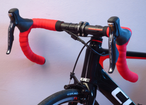

Garlock Napisano 22 Kwietnia 2021 Napisano 22 Kwietnia 2021 (edytowane) Zrób mazakiem kreskę na łączeniu ramy i zacisku. Będziesz widział czy przestawia się zawsze o ten sam kąt. Jeśli tak, to jest jak pisze @abdesign. Jeśli za każdym razem zacisk ustawia się inaczej, coś jest nie tak z mocowaniem. Poruszaj kierownicą w obie strony i patrz jak układa sie pancerz hamulcowy. Jak w którymś położeniu się napina, to on prawdopodobnie ciągnie zacisk. Choć wg. mnie, gdyby zacisk był dobrze dokręcony, to poczułbyś na kierownicy opór napinającej się linki. Edytowane 22 Kwietnia 2021 przez Garlock 1 Cytuj
Gość Napisano 22 Kwietnia 2021 Napisano 22 Kwietnia 2021 Tylko jak pancerz przedniego hamulca może się naciągać przy ruchu? Cytuj
Garlock Napisano 22 Kwietnia 2021 Napisano 22 Kwietnia 2021 Jakby był poprowadzony pod owijka i był naprawdę krótki to przy skręcie w lewo linka będzie sie napinała. Choć to wg. mnie czułoby sie na kierownicy. Cytuj
abdesign Napisano 22 Kwietnia 2021 Napisano 22 Kwietnia 2021 Teoretycznie... jak za krótki pancerz to czemu nie? No ale to mało prawdopodobne, bo przecież autor jak sam pisze boryka się z tym problemem od jakiegoś czasu, kilka razy ustawiał. Ciężko uwierzyć, że nie zauważyłby ograniczeń obrotu kierownicy, które musiałby wywoływać taki przykrótki pancerz. o kolega mnie ubiegł. Cytuj
Gość Napisano 22 Kwietnia 2021 Napisano 22 Kwietnia 2021 No przecież kierownica kręci się razem z widelcem. Co tam ma się napinać? Jeżeli wystarcza na tyle że nie ciągnie się przy naciśnięciu klamki, to jest ok. Cytuj
soks Napisano 22 Kwietnia 2021 Autor Napisano 22 Kwietnia 2021 (edytowane) Oki. Bede działał, dzięki za podpowiedzi! Muszę tylko poczekać na pogodę Pancerz mam sporo luźniejszy niż na tym zdjęciu. Sięga do mostka. Zero napiec na kierownicy itd. Pancerz tez nie rusza się przy ciągnięciu klamki. Wiec to chyba nie to. Jeśli te moje regulacje nie pomogą to oddam na serwis gwarancyjny, niech się bawią z tym. Edytowane 22 Kwietnia 2021 przez soks Cytuj
Garlock Napisano 22 Kwietnia 2021 Napisano 22 Kwietnia 2021 Fakt Zresztą, pancerz nie jest przymocowany do zacisku, więc nie może ciagnąć. Ciagnąć może linka, ale to by od razu powodowało hamowanie. Czyli chyba nie to jest problemem. 1 Cytuj
abdesign Napisano 22 Kwietnia 2021 Napisano 22 Kwietnia 2021 (edytowane) Filip nie ma tak lekko. Sytuacja hipotetyczna więc dlatego napisałem że autor nie mógł nie zauważyć... ale załóż oba pancerze na styk... poprowadź tylny tak żeby od frontu obejmował przedni i skręć kierę mocno w prawo... to zobaczysz co DWA krótkie pancerze robią sobie nawzajem i co robią z przednim hamulcem. Edyta: Akurat zdjęcie @Garlock'a jest świetne - skróć w wyobraźni tylny pancerz, jeszcze sobie wyobraź że na tylnym i na przednim masz regulacje umiejscowione tak, że potrafią się zakleszczyć... więc hipotetycznie możesz kręcąc kierownicą tylnym pancerzem pośrednio przez przedni pancerz ciągnąć za przedni hebel. Edytowane 22 Kwietnia 2021 przez abdesign 1 Cytuj
