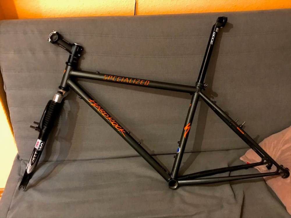

Czołem, stwierdziłem, że jeżeli ten rower był z amorkiem z przodu, to tak też go zbuduję. Wrzuciłem do niego Rock Shox JETT C, przeszedłem na system ahead, po zrobieniu sobie narządzi do wybijania i wprasowywania misek :D dodatkowo kupiłem sztycę. Cały czas zastanawiam się, czy osprzęt pakować z 90's typu deore LX lub STX, czy współczesny np. 1x10.
Git :D Z napędami jest aktualnie jakaś masakra, sam chciałem do swojego roweru skompletować zestaw 1x11, ale od miesiąca nie mogę nic sensownego kupić, a chcę pojeździć jeszcze w tym sezonie, stwierdziłem że na przeczekanie pójdę w 1x8, kasete zamówiłem już na ali za 5 dych :D teraz poluję na jakiś tani zestaw przerzutka tył + manetka, ew. mam starego stxa pod 7rz to z braku laku kupię samą manetkę 8rz i potestuję jak to będzie działać na kasecie 11-34, w miarę tanio można jeszcze wyrwać srama x3 w decathlonie
