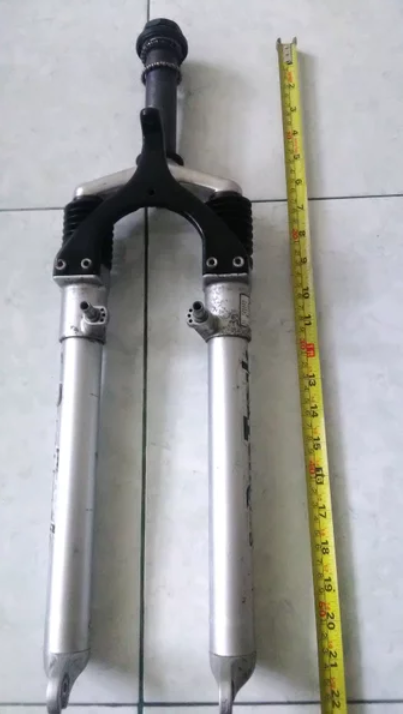

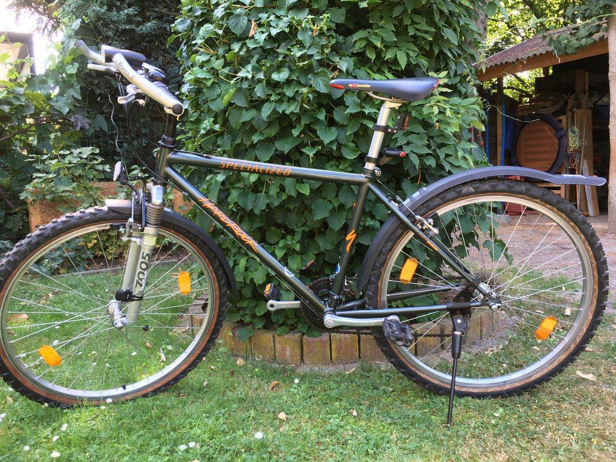

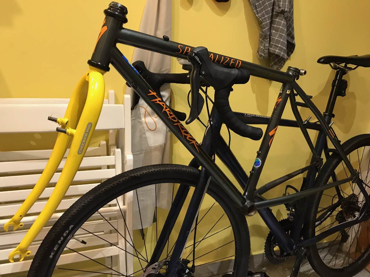

Cześć, wszedłem w posiadanie frame setu speca, jak łatwo się domyślić chciałbym zrobić sobie z niego „retro MTB”. Niestety mam zagwozdkę, bo wyszukałem, że seryjnie wychodził on z amortyzowanym widelcem i zastanawiam się czy z załączonym na obrazku widelcem również cro-mo będzie współdziałał? Jestem ciekaw również, czy wersje sztywne mają taką samą geometrię ramy.

Zwykle amortyzowane widelce są dłuższe od sztywnych. I producent projektując ramę względnia to. Jeśli chcesz wstawić sztywny zamiast amora, to musisz dobrać widelec o takiej samej dlugości jak amor (z uwzględnieniem ugięcia, jeśli już chcemy być bardzo dokładni). Inaczej zmienisz geometię całego roweru.
Czy ten żółty pasuje, to trochę ciężko ze zdjęcia ocenić. Sprawdź w specyfikacji tego Speca jak amor był zabudowany fabrycznie, zobacz jaka miał dlugość i porownaj z tym żółtym (albo dobierz inny)

Żeby móc zamontować sztywny widelec to trzeba szukać specjalne o odpowiedniej wysokości od osi do bieżni sterów  bo te zwykłe widelce sztywne są niższe niż od amorków
Tu masz link do wymiarów amorków z Suntoura, jak dobrze z głową będziesz przeglądał to może mw. uda ci się w przyblizonych wymiarach dowiedziec jaki ma RS

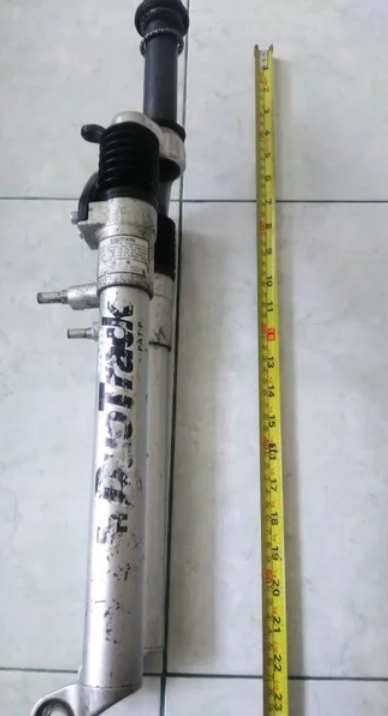

To jest amor 1995 roku, może go nie być w zestawieniu.
Znalazłem 2 zdjęcia takiego amora na jakiejś egzotycznej aukcji. Może to trochę pomoże:
image.png.5a14934f279f02643e6ece73f6d3d70f.pngimage.png.2ee7483ed5e05a40f48be508f403e7dc.png
Wygląda, że długość od bieżni do osi to ok 45 cm. O ile oczywiście, ten trup ze zdjęcia jest w pełni wysunięty. Bo może być zapieczony na amen i wcale się nie wysuwać.

No to może być lipa z tym żółtym sztywniakiem. Zastanawiam się cały czas, czy geometria samej ramy jest taka sama w sztywnych hardrockach z tamtych lat... Może jest tak, że amortyzowane są po prostu wyższe z przodu (?) Generalnie jest problem bo albo mam do szukania dłuższy widelec, albo szukać jakiegoś amortyzatora, ale wolałbym sztywniaka.

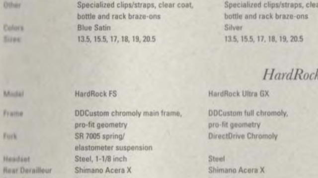

Ze specyfikacji można by wnioskować, że rama jest ta sama. 🤔104B606A-CD46-4EC2-8189-170002B65A0A.png.da7cc28124915b1733c3858aa1496fa7.png

Nie wiem, czy z tej specyfikacji wynika, że ramy sa te same. FS ma główną ramę (czyli zapewne 3 rury) z chro-mo. Cała reszta ze zwykłej konstrukcyjnej. Ultra GX jest cały z chro-mo (czyli rurki tylnego trójkąta pewnie też). Najprostszy model ma chyba z chro-mo tylko rurę podsidłową. FS ma główke ramy pod stery 1-1/8", w pozostałych nie napisano. Może 1"? Więc nie jestem pewien, jak pod wzgledem wymairowym wyglada porównanie tych ram.
