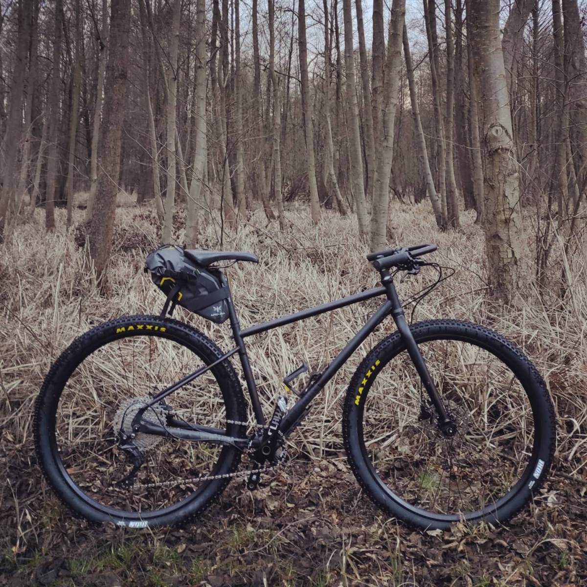

jendrzych Napisano 14 Kwietnia 2021 Napisano 14 Kwietnia 2021 W garażu rozgościł się Marin Muirwoods po ostrych przeróbkach. Lubimy się bardzo, ale ma hamulce tarczowe hydrauliczne i koła na klasycznych piastach QR i ten duet zdaje się nieco nie zgrany. Gdy tylko mocniej przydepnę w terenie, tarcza z przodu zaczyna przycierać o okładziny. Wszystko elegancko wyregulowane - na twardym, przy umiarkowanej jeździe jest cichutko, więc zakładam, że koło pracuje i poddaje się pod obciążeniami. Z tyłu tego problemu nie doświadczam. Istnieje teoretyczna możliwość przeplecenia koła i założenia piasty przyjmującej sztywną oś 9 mm. I tu pojawiają się pytania: 1) czy to da wymierny efekt i usztywni koło? 2) czy opisany efekt pracy koła może być wywołany niewystarczającym naciągnięciem szprych?Serwisuję rowery swoje i rodziny, robiąc przy nich wszystko, z wyjątkiem centrowania i okołoszprychowych zabaw, więc nie mam o tym bladego pojęcia.

jendrzych Napisano 14 Kwietnia 2021 Autor Napisano 14 Kwietnia 2021 @Mihau_ fabryczne koła. INB4 - obecnie używam ośki stalowej, z zaciskami skręcanymi imbusem. XLC.

jendrzych Napisano 14 Kwietnia 2021 Autor Napisano 14 Kwietnia 2021 @Mihau_ Otóż to. A dla ramy w zasadzie ten rower kupiłem CroMo podwójnie cieniowane... @skom25 Shimano BR-M201 + tarcze 160mm. Ważę 65 kg. Obstawiam, że jednak szprychy mogą być niedociągnięte.

jendrzych Napisano 14 Kwietnia 2021 Autor Napisano 14 Kwietnia 2021 O widzisz - zdaje się być prosta. Zacisk równo ustawiony, ale było z tym troszkę zabawy. Upuściłem kapkę oleju z układu, żeby tłoczki o włos szerzej rozepchnąć. Może być delikatne skrzywienie na tarczy. Ależ ja jej nie kupiłem dla sztywności. Nie jestem zawodnikiem MTB, tylko turystą rowerowym. Jestem bardzo zadowolony z roweru, tylko nieco mnie to przycieranie irytuje, a że jeżdżę głównie drogami leśnymi, i czasem dość dynamicznie, to słyszę je dość często.

jendrzych Napisano 14 Kwietnia 2021 Autor Napisano 14 Kwietnia 2021 Tarcza dzwoni, jak przyłożę mocy na pedałach w nierównym terenie - przy przyspieszaniu, gdy rowerem delikatnie kołysze na boki.

jendrzych Napisano 14 Kwietnia 2021 Autor Napisano 14 Kwietnia 2021 Tylko gdzie? Potencjalne słabe punkty w tym kontekście to: [1] widelec (weźmy pod uwagę, że to stalowy mieszczuch, zaprojektowany do życia w dżungli krawężników i innych miejskich cymesów); [2] oś piasty. Coś pomijam?

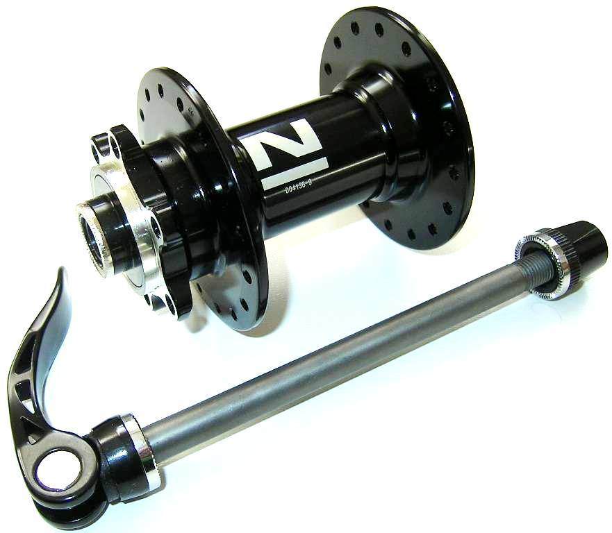

Gość Napisano 14 Kwietnia 2021 Napisano 14 Kwietnia 2021 A kto Ci tam wie. Ja bym obstawiał badziewne piasty, ale to strzał 50/50. Być może jedno i drugie, bo jak sam zauważyłeś, nie jest to rower do jazdy w terenie. A jaką sztywną oś 9mm Ty chcesz zastosować? Bo chyba nie rozumiem koncepcji.
jendrzych Napisano 14 Kwietnia 2021 Autor Napisano 14 Kwietnia 2021 Na pewno nie jest to nowoczesne MTB. Ale materiały i geometria to retro MTB jak nic
jendrzych Napisano 14 Kwietnia 2021 Autor Napisano 14 Kwietnia 2021 @skom25 Np., budżetowo, piasta Novatec NT-D041SB-9. Pracuje ze sztywną osią o średnicy 9 mm z szybkozamykaczem. Można ją założyć do widelca z mocowaniem na klasyczne QR. https://katalog.bikeworld.pl/2016/web/produkt/czesci/piasty_przednie/novatec/33594/nt_d041sb_9

Dokumosa Napisano 14 Kwietnia 2021 Napisano 14 Kwietnia 2021 Taka "sztywna oś" nie poprawia zasadniczo sztywności połączenia z widelcem. Kluczem jest wielkość powierzchni kontaktu osi piasty z powierzchnią wewnętrzną widełek oraz konstrukcja samych haków w widelcu (już zamontowanie samej osi 15mm w widelcu, bez piasty znacząco poprawia sztywność skrętną widelca bo oś tylko przełożona przez haki nie giba się swobodnie na boki).
