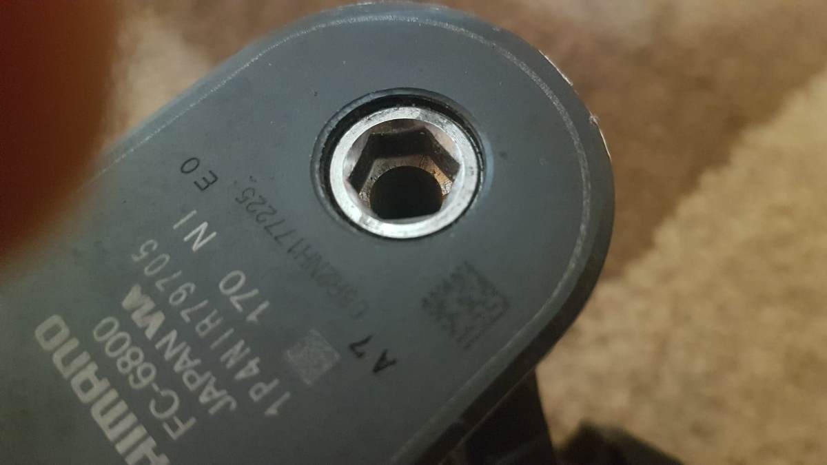

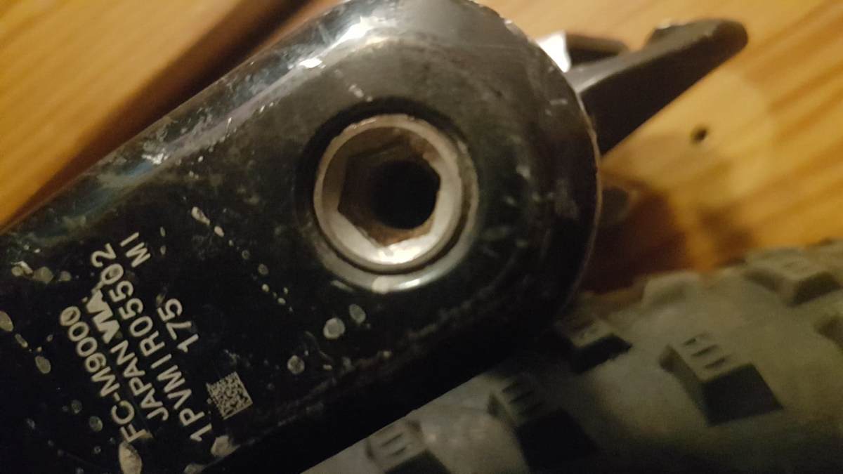

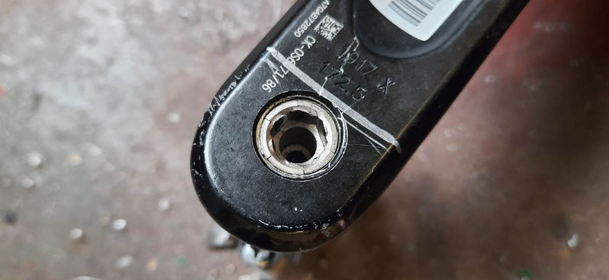

vpablov Napisano 13 Kwietnia 2021 Napisano 13 Kwietnia 2021 Podzielę się tutaj, moimi doświadczeniami z pedałami spd marki Shimano, model Pd - M8100, czyli xt. Użytkowałem 2 komplety ww. spdk-ów, w obydwu przypadkach miałem problemy z odkręceniem, szczególnie prawego ( smaruję gwinty smarem, jak coś) Co ciekawe przy bliższych oględzinach , można zaobserwować mikropęknięcia na osi , od strony wejścia na imbus. Taka przypadłość mam w 2 parach , ale dotyczą one tylko prawej strony.

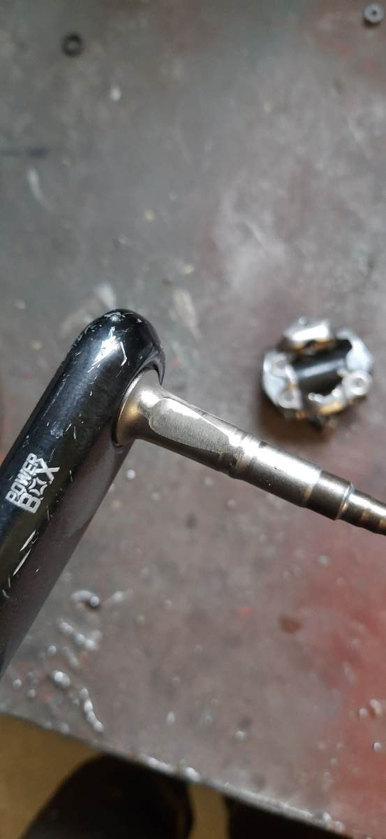

vpablov Napisano 13 Kwietnia 2021 Autor Napisano 13 Kwietnia 2021 Pęknięcia powstały przed uszkodzeniem, wpustu na imbus. Nie udało się już uratować , zeszlifowałem oś i odkręciłem przy użyciu imadła. Wiercenia nie polecam, twarde to jak diabli.

vpablov Napisano 14 Kwietnia 2021 Autor Napisano 14 Kwietnia 2021 małe sprostowanie, pedały mają oznaczenie M8000.
abdesign Napisano 14 Kwietnia 2021 Napisano 14 Kwietnia 2021 No to mam dwie pary (8000 i 8020) nic im nie dolega. Mam też na tej samej ośce szosowe ultegry nowe i poprzednie... też nic im nie jest. Jakbym nic nie wiedział bo byś nic nie napisał to bym pomyślał że próbowałeś odkręcać bardzo mocno zapieczone pedały, popękały od zbyt dużej siły przy odkręcaniu, no i oczywiście jak już pękły to imbus wyrobił gniazdo. Z drugiej strony szukałem w necie opisów takich uszkodzeń są skrajnie sporadyczne... A Ty trafiłeś 2 na 2... kurna pecha masz, nie graj w totka. ośki w ultegrze (córki) mają za sobą uuu będzie 20.000 i co najmniej stukrotne przekładanie (w końcu szlak mnie trafił i kupiłem dodatkową parę) pomiędzy szosą a Cx'em stojącym w trenażerze. Ośki w 8020 (moje) grubo mniej bo mnie już mtb zdecydowanie mniej pociąga, ale pewnie ze 3-3,5tys i też były wielokrotnie przekładane.
